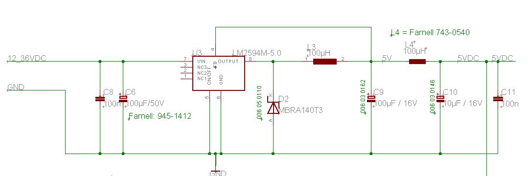

Gast #970822
Ok, TK. Werde ich mal berücksichtigen. Ich werde auch mal den Kodensator
am Ausgang vergrößern.
Im Anhang mal die Schaltung im Schaltplan. Sollte kein Fehler drin sein,
da ich diese aus dem Datenblatt übernommen habe. Ansosnten sind die
Nummern die dabei stehen Farnell Bestellnummern.
Gast #970867
Hallo Stefan,
also ich denke Schaltplan ist OK. Evtl. mal die größeren C's testen.
Das sollte aber meiner Meinung nach nicht das eigentliche Problem lösen.
Ich denke, es scheint irgendwie ein Layoutproblem zu sein.
Ich habe die nc-Pins noch auf GND liegen (steht irgendwo im Datenblatt -
damit kann man die Wärme abführen. Ist aber bei deinem Strom wohl eher
nicht notwendig).
TK
Gast #971694
Ich kenne das Layout nicht - aber das ist meistens die Stelle, an der
man am meisten "falsch" machen kann.
z.B. Masseschleifen produzieren, analoge und digitale Masse nicht
trennen, schlechte VCC-Anbindung, Koppelkondensatoren nicht in
unmittelbarer Nähe zu den Halbleiter IC's, Oszillatorbahnen zu lang,
Leiterbahnen zu klein, Durchkontaktierungen ungünstig plazieren usw.
Da kann ich momentan auch nicht weiterhelfen.
