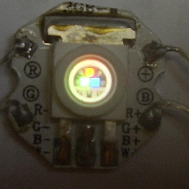

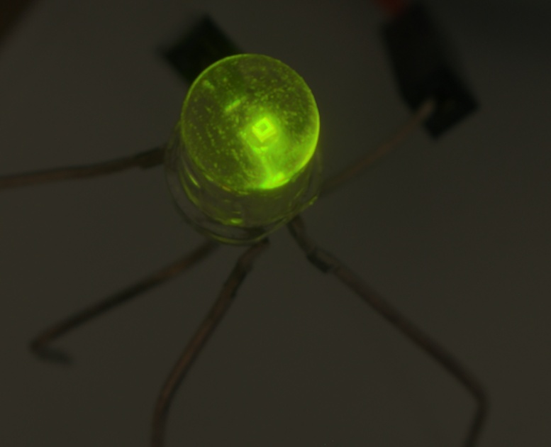

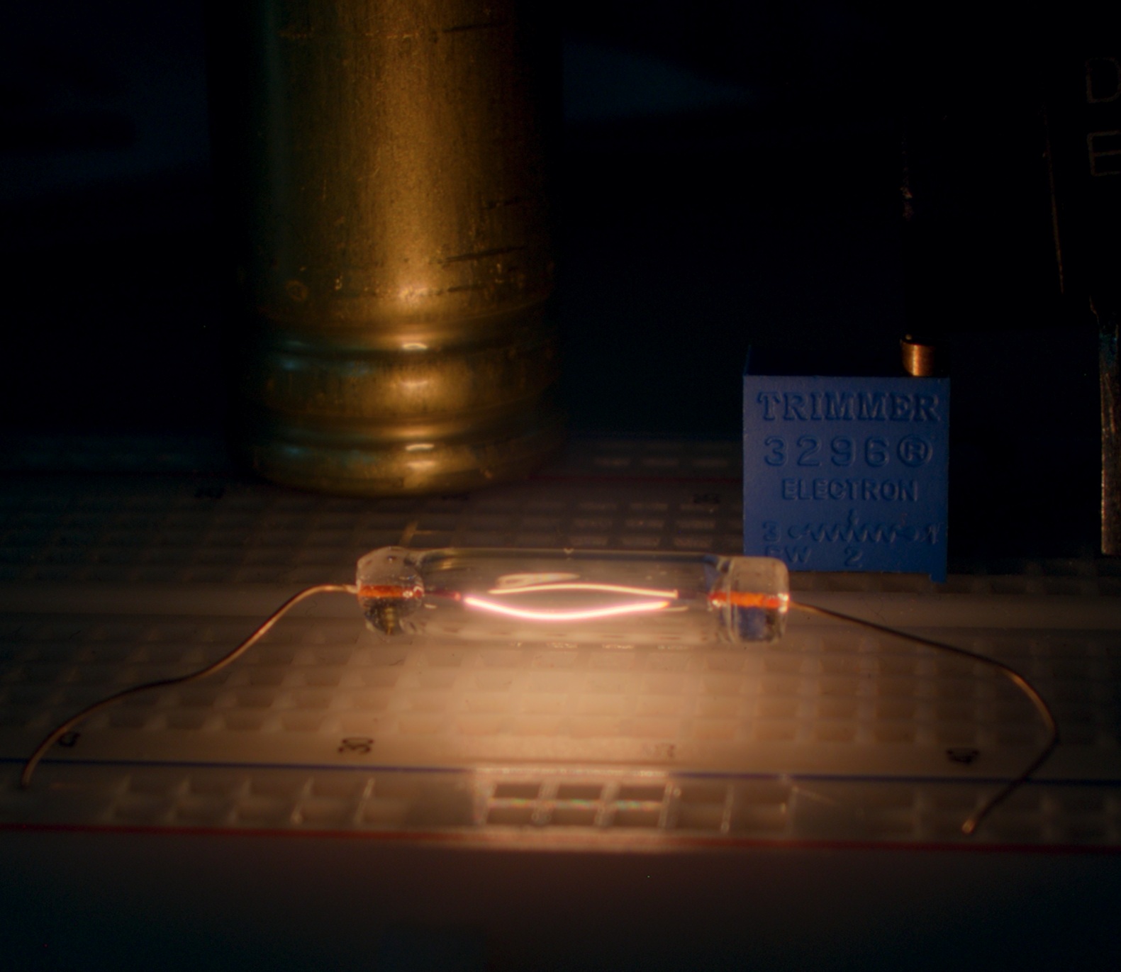

Habe dieses etwas misslungene Foto gemacht. Erstens ist alles zu dunkel, aber die Chip-Farben sind vollkommen überstrahlt, rot, grün, blau gerade noch zu erahnen. Mit dem blossen Auge sieht das anders aus. Wie kann man so ein Foto so hinbekommen, das es aussieht wie man es mit dem blossen Auge sieht?
Keinen automatischen Weißabgleich verwenden, sondern einen an das Umgebungslicht angepassten. Mehr Umgebungslicht oder LED dunkler leuchten lassen, der Kontrast zwischen den leuchtenden LED-Chips und dem unbeleuchteten Chipträger ist zu groß, als daß ihn der Bildsensor einer Digitalkamera erfassen könnte. Besser scharfstellen.
2 Fotos machen, 1 mal LED´s aus, damit der LED Körper hell erscheint, dann 1 Foto bei aktiver LED schießen. Dann beide Fotos mit einem Photoprogramm zusammenlegen. Gruß Alex
Versuch mal auf einen Punkt jenseits der LED zu fokussieren. Wenn die Belichtungsmessung den Mittelpunkt ausmisst, wird somit der Weisabgleich auf den "dunklen" Punkt eingestellt. Anschließend hälst du den Fokus gedrückt fotografierst die Platine ab.

@Micha: Der Weißabgleich ist etwas, was sich auf das ganze Bild bezieht. Der wird nicht selektiv auf Bildelemente angewandt. Beim automatischen Weißabgleich wird solange an den Farben gedreht, bis das Gesamtbild über alle Pixel gemittelt einen definierten Grauwert annimmt. Das ist für 70% aller Aufnahmen eine passable Herangehensweise, aber in diesem Falle völlig ungeeignet. Hier ist der Weißabgleich auf die vorherrschende Farbe des Umgebungslichtes anzupassen, dazu haben die meisten Kameras eine Liste von Presets, aus denen man den passenden auswählt. Kunstlicht Glühlampe oder Kunstlicht Leuchtstoffröhre.

Alexander Sewergin 's Idee ist die Lösung. zumindest wenn Du ein wirklich perfektes bild machen willst. Also keines für ne doku oder so, sondern ein Kunstwerk. Die Technik nennt sich HDR / Tone Mapping, damit verwandelt man ein scheinbar langweiliges Motiv in ein kleines Kunstwerk. ist allerdings nicht in 2 minuten gemacht....
@kartoffelsalat (Gast) >sondern ein Kunstwerk. Die Technik nennt sich HDR / Tone Mapping, damit >verwandelt man ein scheinbar langweiliges Motiv in ein kleines >Kunstwerk. 1000x sinnvoller ist ein Grundkurs in Photographie . . . Denn der Photograph macht die guten Bilder, nicht die Kamera. MFG Falk
Ein Bild wie du es siehst kannst du mit der Digitalkamera nicht in einem Bild machen. Das Auge deckt einen viel größeren Helligkeitsbereich ab. Das dumme ist, dass normale Monitore das auch nicht schaffen. Also selbst wenn du das Bild richtig aufnehmen könntest, könntest du es dir nichtmal angucken. Man kann aber jeden Bereich so darstellen, wie ihn das Auge wahrnehmen würde, wenn es sich auf die Helligkeit des Bereichs eingestellt hat. So sieht das dann aus, kann man zB. über Belichtungsreichen machen: http://de.wikipedia.org/wiki/High_Dynamic_Range http://de.wikipedia.org/wiki/High_Dynamic_Range_Image (ganz unten ist ein aus 3 Bildern zusammengesetztes Beispiel)

Im Thread steht doch alles drin was Du wissen musst. Ich faase mal zusammen; der Kontrastumfang der Szene ist zu hoch und kann vom Bildsensor nicht befriedigend erfasst werden. Nun musst Du halt für einen geringeren Kontrast sorgen. z.B. indem Du das Umgebungslicht erhöhst. Als Versuch würde ich von weiter weg fotografieren und den Blitz einschalten oder eine helle Lampe auf die Szene richten.

Übrigens zu den Anforderungen von HDR: Bei meiner Uralt-Digicam stell ich die Belichtungsreihe ein, halte ein paar Sekunden auf den Auslöser (in der Zeit werden 5 Bilder mit unterschiedlichen Belichtungszeiten gemacht) und lass die Software meines Vertrauens daraus ein Bild errechnen - fertig.
Vor HDR gab's auch keine superhellen LEDs :-) Ok, Leute, bevor hier lange rum diskutiert wird, würde ich gerne Fakten sehn. Wenn's sein muß, auch eine LED von Conrad. Aber bitte nicht von der Seite fotografieren, sondern voll in den Strahl. Sonst geht die Diskutiererei ja gleich wieder von vorne los. Ich glaub, ich hab' hier irgendwo noch so ne 4mCd Funzel....
HDR eignet sich sicherlich auch für die Aufgabe. Nur ist es mit Kanonen auf Spatzen geschossen, hier reicht es, einfach das Licht an und die LEDs etwas weniger hell zu machen.

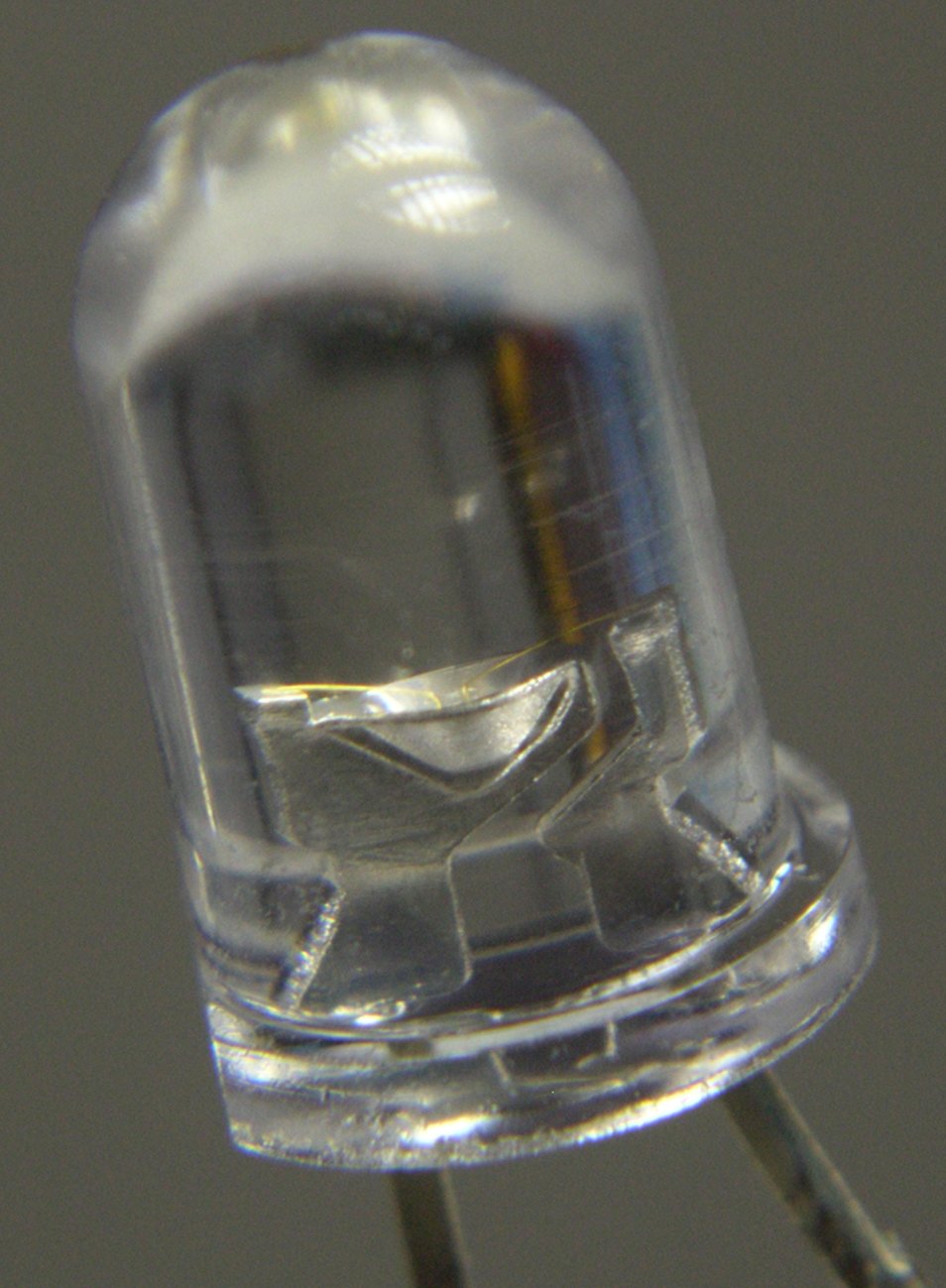

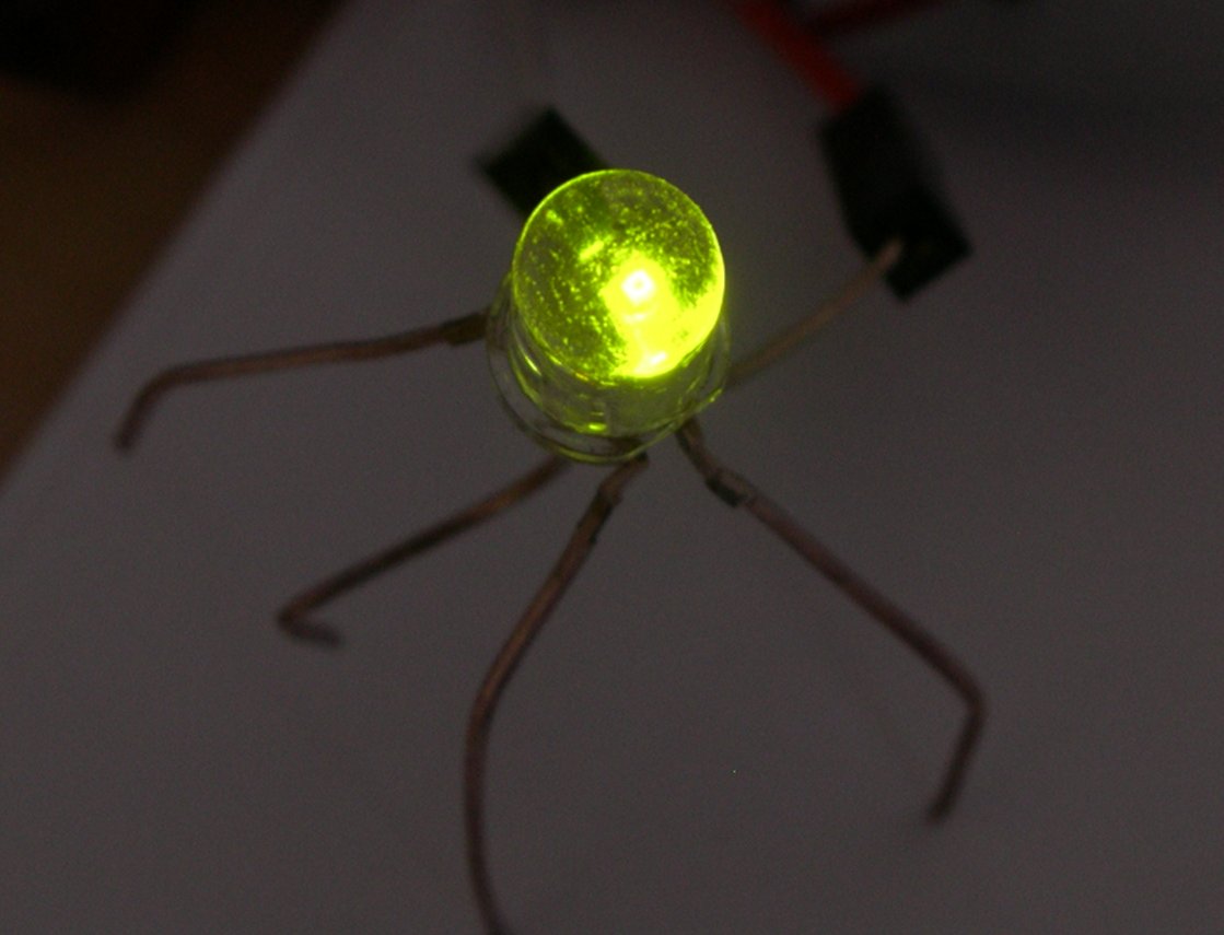

OK, hier mal meine Versuche. Kamera ist ne Kodak Easy Share P880 mit 8 Megapixel. Ergebnisse sind so lala. Besser hab ich nicht hinbekommen. Real sieht die LED teilweise besser aus, aber das zu fokusieren ist ziemlich schwierig, trotz Makromodus. Rot und Grün hängen per 10K Poti an Vcc, Blau per 220 Ohm. Dann aller per Vcc und Potis getrimmt. Bei 2,5V zieht alles zusammen 330uA ;-) Njoy Falk
Wenn Du die Kamera auf ein Stativ stellen kannst und die Blendeneinstellung manpulieren kannst, mach die Blende soweit zu* wie möglich. Das verlängert zwar die Belichtungszeit, aber erhöht Schärfentiefe, vergößert also den Bereich, innerhalb dessen Dinge scharf abgebildet werden. *) also eine möglichst große Blendenzahl wählen, Blende 22 oder was die Kamera halt hergibt
@ Rufus t. Firefly (rufus) (Moderator) >Wenn Du die Kamera auf ein Stativ stellen kannst und die >Blendeneinstellung manpulieren kannst, mach die Blende soweit zu* wie >möglich. >Das verlängert zwar die Belichtungszeit, aber erhöht Schärfentiefe, >vergößert also den Bereich, innerhalb dessen Dinge scharf abgebildet >werden. Stimmt, hab ich ganz vergessen VornKoppknall. OK, mal schauen. MfG Falk

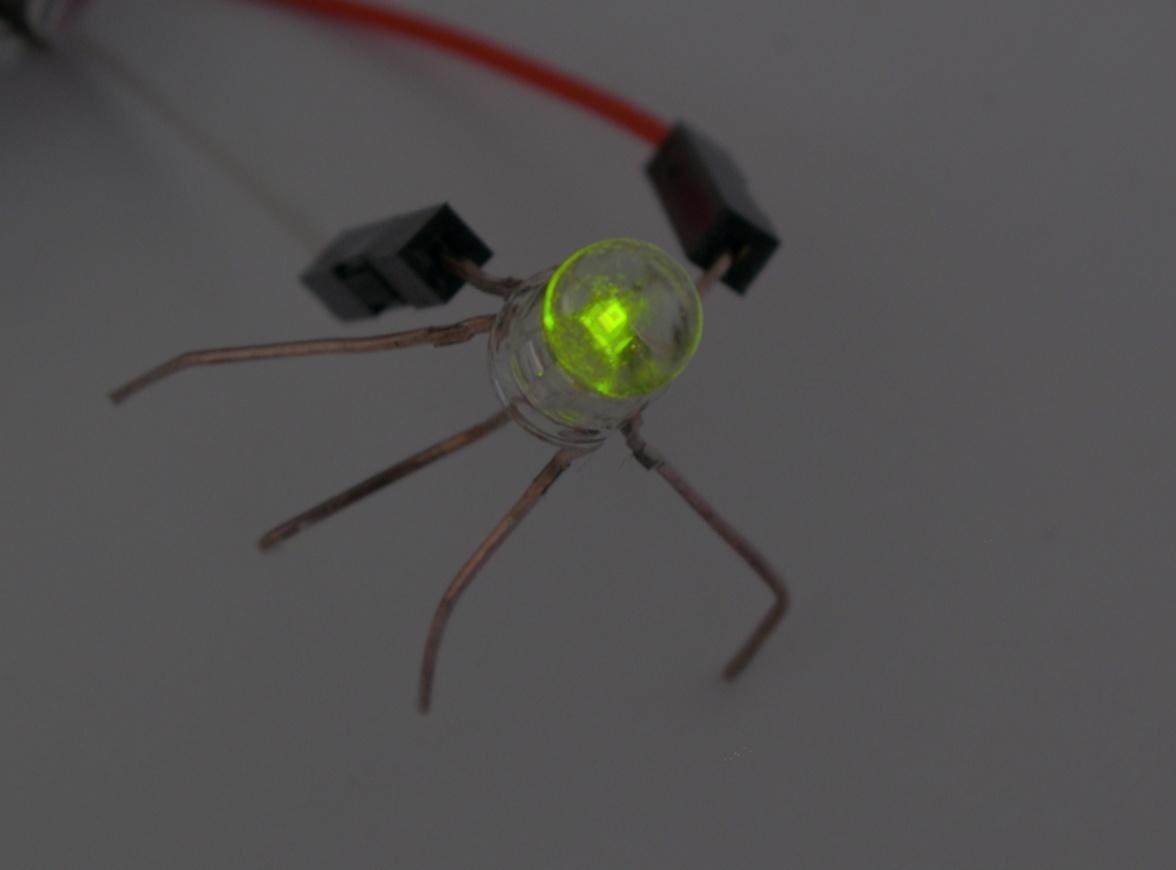

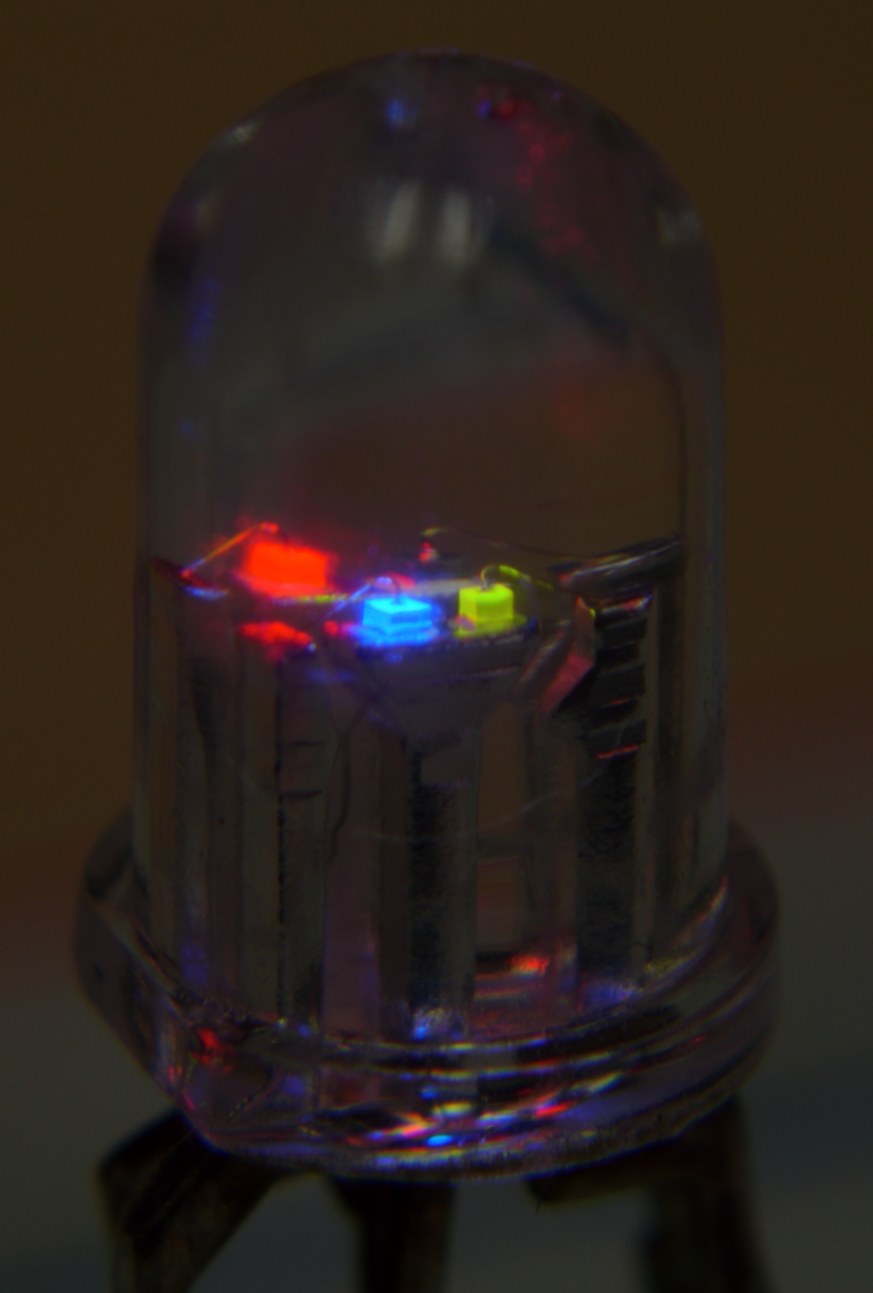

Leider habe ich keine besonders schönen LEDs. Die RGB hat eine starke Linse und keine Reflektoren, zerkratzt ist sie auch. Trotzdem ist es ganz gut geworden. Das angehängte Bild ist ohne HDR. So schaut das original aus, die LED bekam 20mA bei eher dunkler Umgebung. Nett anzusehen ist auch das Rauschen in den Randbereichen vom Bild.
Und so sieht es mit HDR aus. Rauschen am Rand ist weg, und man sieht sogar das Drähtchen zur Stromversorgung. Die Belichtung vom Hintergrund hätte man noch etwas schöner (heller) machen können, das kostenlose HDR Programm bot aber nicht so viele Optionen an, und Gimp versteht sich nicht auf 32bit Farbkanäle. Aber dank der vielen Bilder kann man sehr viel an der Belichtung rumspielen, ohne dass es hässlich aussieht. Ich werd später vielleicht mal in die Halogenlampe fotographieren, das sieht sicher nicht schlecht aus. Von der Ausleuchtung her kommt das dem Bild im ersten Beitrag jedenfalls am nächsten. Die Belichtungszeiten lagen zwischen 1/2 und 1/1000 sek.
Hab die LED mal etwas geputzt und den Strom reduziert (~5mA). Rechts unten sieht man noch den blauen Emitter, der Rest wird von der Linse verzerrt.

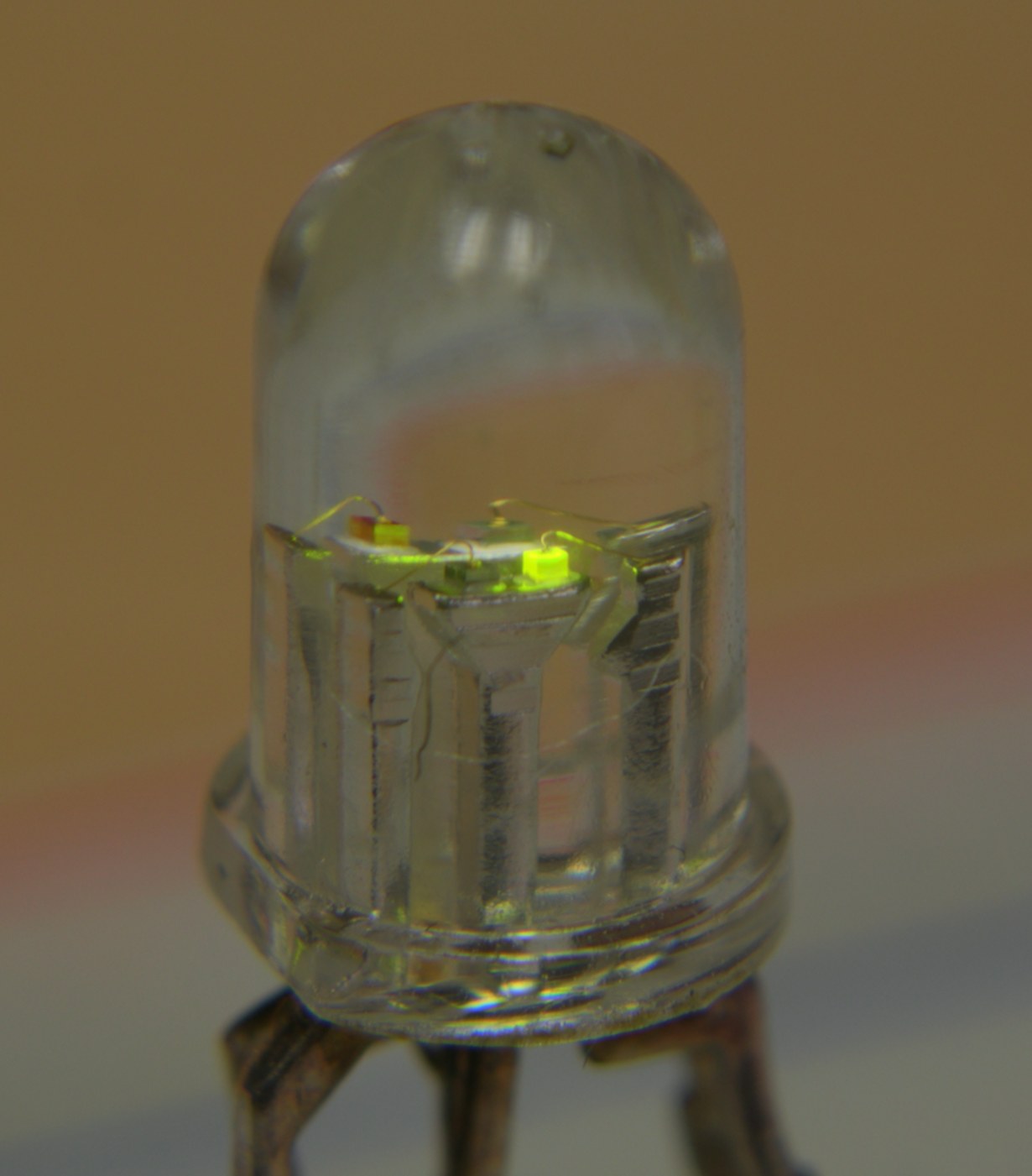

Ich hab noch ein wenig mit Stativ, Blende (max f8) und so probiert, wird aber nicht besser. Naja, ist schon ne ziemlich anspruchsvolle Makroaufnahme, so ne 5mm LED. und dann noch GENAU durch die Linse auf den Chip fokusoeren. Hmmmm.... Mit meiner alten Ixus V2 war vollkommen Essig, dort braucht man für Makro mind. 10cm Abstand. Und auf die LED fokusiert die nie :-( MFG Falk
Nimm ne DSLR und knipse Raw-Format. Dann hast du hinterher zwei Blendenstufen Luft und kannst den Weißabgleich so hinbiegen, wie es am besten paßt. Scharfstellen mit Autofocus ist bei solchen Motiven meistens reine Glücksache - mancht keinen Spaß.

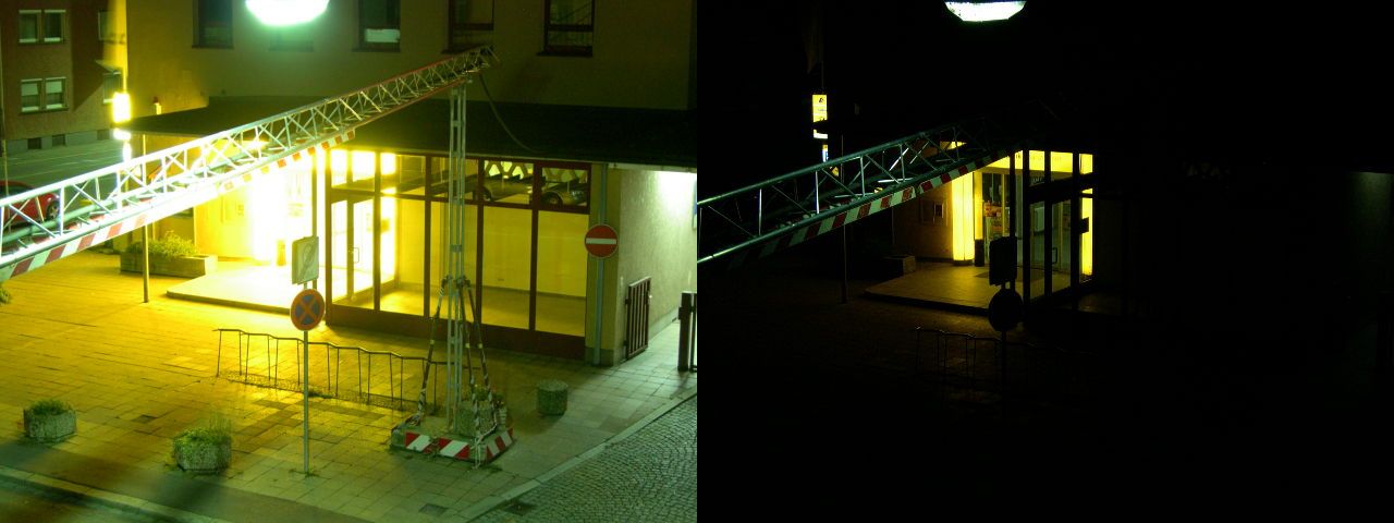

Ich hätte noch dazusagen sollen: Links das hellste der Ausgangsbilder, bereits unterbelichtet aufgenommen. Rechts das HDR mit Picturenaut, aus drei Bildern erzeugt.

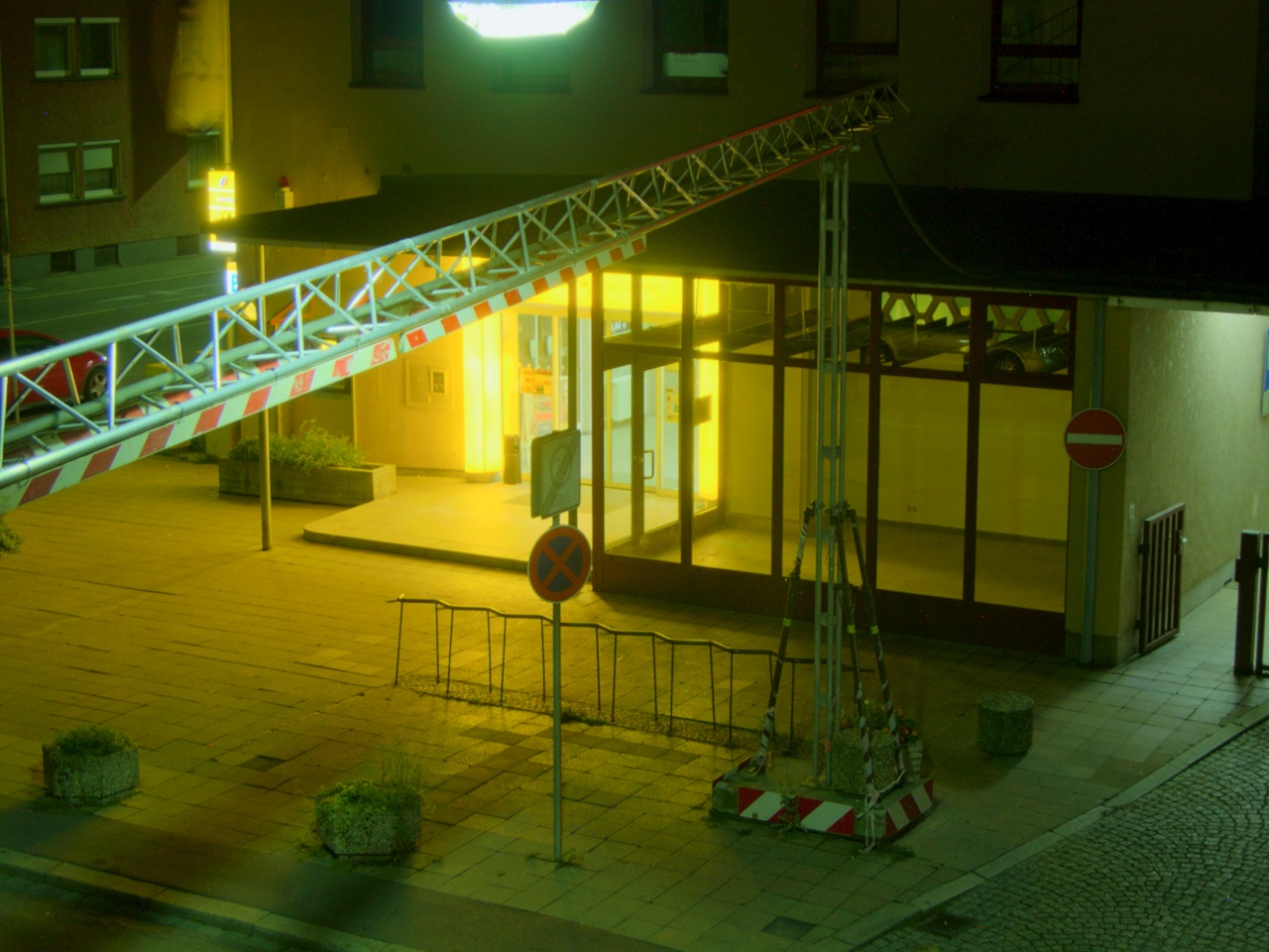

Hab mal die Post hier in der Stadt abgeknipst. Hatte noch eine Telefonzelle, aber da hat die Kamera leider die Bilder vermehrt (kommt mit Speicherkarten >=1GB nicht gut klar). Von den Eingangstüren ist auf den normalen Bildern wo die Hintergrundhelligkeit passt, garnix mehr zu sehen.
Was verwendet ihr für ein Stativ? Ich habe so ein billigteil von Pollin, sobald man da den Auslöser betätigt, ist das Bild schon verwackelt. Reproduzierbare Bildausschnitte sind damit eigentlich unmöglich. Ich wollte mir ein richtiges kaufen, allerdings war ich von den Preisen von 100€ aufwärts doch etwas überrascht.
So schaut das hellste/dunkelste aus. Bei solchen Szenen macht es sich gut so aufzunehmen, dass auch die dunkleren Bereiche sehr hell sind. Ich hätte auch noch heller aufgenommen (waren 4sek), aber bringt hier nix mehr, weil die Fehlerpixel immer deutlicher hervortreten. Aber dadurch hat man auch in später dunklen Bereichen quasi kein Rauschen. Mein Stativ kommt von Ebay, für 15€. Benutze den Selbstauslöser, damit decken sich die Bilder +/- 1 Pixel. Fernbedienung wär auch eine Möglichkeit, ist mir für meine aber zu teuer.

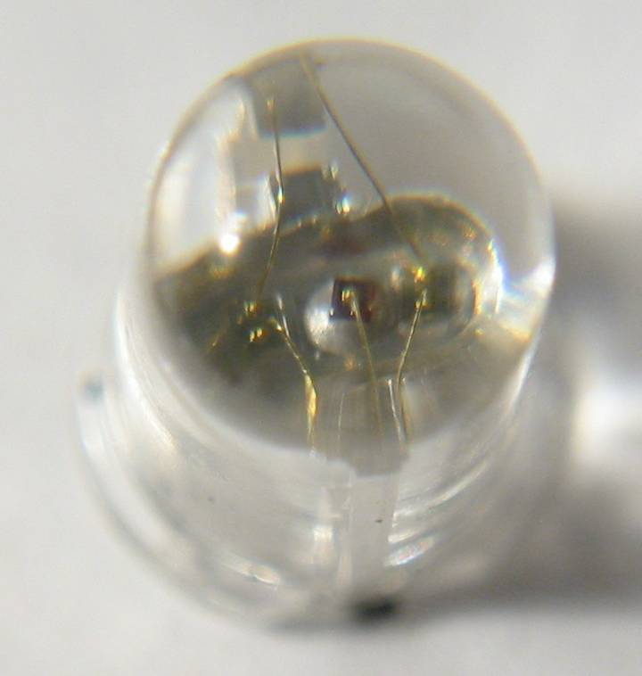

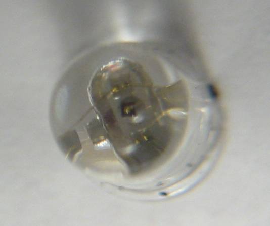

Ich hab mal ein bisschen mit ein paar Makrolinsen rumprobiert. Bei dem Bild waren's 17 Dioptrie (4 Linsen hintereinander), die Tage mach ich vielleicht nochmal HDR Aufnahmen. Soviel zum Thema teure DSLR ;)
Hat etwas gedauert... die RGB LED sieht von der Seite eigentlich ganz schick aus.
Und nochmal mit allen 3 (der 4. ist nochmal blau). Der Plastikkörper ist leider auch nicht mehr ganz neu (die LED ist schon ein paar Jahre alt). Hätte die Emitter auch weniger überbelichtet hinbekommen, aber ohne eine andere Belichtungskurve für die Emitter hätte es dann arg unrealistisch ausgesehen. Jede Farbe hat etwa 10mA bekommen.

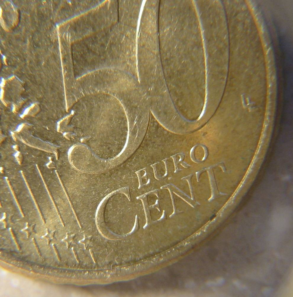

Durch welchen Flaschenboden ist denn DIESE Münze fotografiert? ;-)
So schaut die 50ct Münze mit meiner alten 4mpix aus (Bildausschnitt unskaliert). Bevor der Hinweis kommt - hatte keine Lust von oben auf die Münze draufzuhalten, dann wär alles scharf gewesen.
