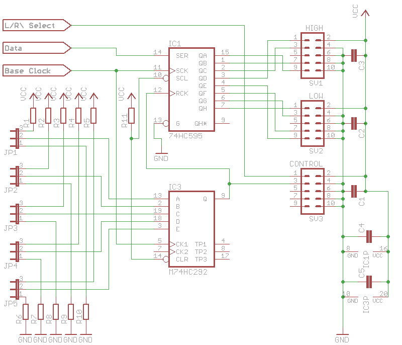

ich mache für diese Fragestellung jetzt mal einen neuen Fred auf (Beim
letzten hat sich der Titel schnell als "suboptimal" erwiesen).
Ich habe jetzt einiges über Vergleiche der Professoren gelesen, aber
alle Unklarheiten sind noch nicht behoben.
Die Mega-Familie ist klar.
Die ARM-Familie ist rel. klar, da konnte ich im Datenblatt die
unterschiedlichen Taktraten finden.
Beim AVR32 wird es schon etwas schwieriger. Im Datenblatt haben alle
IO-Module Bezug zum Master-Clock. Allerdings habe ich nicht gefunden, wo
der einstellbar ist, bzw. wovon der abhängt.
Letztens bin ich über einen Fred gestolpert, in dem Peter schrieb, dass
es 8051 mit 100MHz gäbe, die IOs mit 1:1 angebunden haben.
Bei Atmel habe ich nur welche bis 60 MHz gefunden und da steht auch
schon, dass es einen 2x Faktor gäbe (also IO doch nur halb so schnell
wie der Core?).
Wie sieht es sonst mit dem 8051ern aus? Sind die mit den Megas
vergleichbar?
Die seriellen Daten haben eine Taktrate von ca. 13 MHz und die möchte
ich lesen, umpacken und weiter kopieren. Jetzt suche ich eine möglichst
preiswerte Variante, die auch mit einer akzeptablen Einarbeitungszeit zu
bewältigen ist.
Welche µCs haben schnellere IO als ein mega mit 20MHz? Vielleicht auch
noch etwas Luft für interne Schiebereien...
8Bit CPU wäre völlig in Ordnung - es geht hauptsächlich um serielle
Protokolle, 32Bit-Performance spielt nur sekundär eine Rolle.
Gruß Santi
von Falk B. (falk)
@Santiago m. H. (mausschubser)
Was für serielle Daten? SPI?
>bewältigen ist.
Lass es jemanden machen, der sich damit auskennt ;-)
Wenn es WIRKLICH 13 Mbit/s sind, wird es eng mit "normalen" uCs. Da ist
ein CPLD die bessere Wahl.
MFg
Falk
von Christian R. (supachris)
Falk, solche Antworten wollte er das letzte Mal schon nicht hören.
Schnelle serielle Signale mit einem µC abzutasten macht halt nur bedingt
Sinn, mit einem normalen IO noch weniger. Sowas kann man in
Timer-Funktionen packen oder eben in externe schnelle Hardware
auslagern. Es gibt allerdings auch schnelle IOs, wie du schon
herausgefunden hast, bei einigen 8051 Derivaten, oder auch beim
Propeller meines Wissens.
Sind die seriellen Signale asynchron oder synchron?
von Santiago m. H. (mausschubser)
Hm - weiß ich nicht, was ich darauf antworten soll. Ich denke, mit SPI
könnte man es verarbeiten.
und wie sieht es mit Einarbeitung in CPLD aus? Dürfte nicht unerheblich
sein, oder täusche ich mich da?
Christian, ich weiß nicht, wie Du zu dem Statement kommst. Ich bin für
alles offen, was nachvollziehbar und praktikabel ist.
Wenn mir jemand stichhaltige Argumente liefert, habe ich schneller
meinen Standpunkt gewechselt, als Du mit den Augen zwinkern kannst -
aber eben nur dann.
Ich bin Überzeugungstäter und nicht jemand der aus dem Fenster springt,
nur weil jemand "spring" ruft.
Worin unterscheiden die sich? Also wenn I2S asynchron ist und SPI
synchron, dann sind es synchrone Daten.
Wie sieht es denn mit dem AT89C51RE2 aus?
Wäre der schnell genug?
Wenn ich es richtig verstanden habe, geht SPI mit 1/4 des Systemtaktes,
also bei 60 MHz wären das ca. 15 MHz, würde also knapp reichen. In
Zusammenhang mit dem SPI-Interrupt sollte es also möglich sein, die
Daten zu verarbeiten.
Bleibt nur die Frage, ob die 60MHz für die Berechnung gelten oder ob
anders gerechnet werden muss.
Gruß Santi

von B e r n d W. (smiley46)
@ Santiago m. H.
Es sollte mit eimem Schieberegister oder einer anderen Hardware auf
parallel gewandelt werden. 13MHz/8 = 1,625MHz
Clocksignal vorhanden -> syncrone Übertragung (SPI, I2C...)
Kein Clocksignal -> asyncron (RS232, RS485, USB ...)
Die syncrone Übertragung kann zwischendurch anhalten ohne Datenverlust.
Beim Standard 8051 wird der Oszillator erst mal durch 12 geteilt und
dann werden etwa die Hälfte der Befehle in einem Takt ausgeführt. Er
besitzt sehr wenige Register und die meisten Aktionen müssen über den
Akku laufen.
Es gibt neuere Derivate, bei welchen der Oszillatortakt /4 bzw. /3
geteilt wird. Wichtig finde ich auch, mindestens 2 Adresspointer zur
Verfügung zu haben. Ein Pointer zeigt auf den zu lesenden I/O, der
zweite auf die Adresse im RAM. Sonst muss zwischen jedem
Schreib/Lesezugriff noch die Adresse im Pointerregister getauscht
werden.
Der AT89C51RE2 hat 128kByte internes RAM und 2 Adresspointer. Das kann
nur mit Bankumschaltung und z.B. Dem Keil Compiler genutzt werden. Bei
einmaligem Bankumschalten (x µs) sind bestimmt schon 2 Bytes futsch.
High Speed Mode: 6 Clocks/Machine Cycle
Hm, also ich versteh nicht, wieso du das nicht in einem kleinen FPGA
erledigen willst. Da gibts fertige Cores für I2S Schnittstelle. Die
liefern dir die Daten parallel, muss man nur noch in ein (im FPGA
integriertes) FIFO schreiben und kann man vom µC dann problemlos
auslesen. Obwohl dann halt 1,65 MByte/s immer noch recht viel sind für
einen µC. Interessant wäre zu wissen, ob das Ding kontinuierlich über
ich glaube, ich bin selber fündig geworden.
Könntet Ihr bitte mal die Schaltung begutachten/kritisieren?
Gruß Santi
von Andreas K. (a-k)
