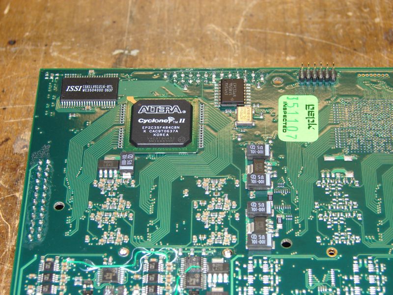

Mein Problem, ich habe ein W2000 und es gibt ja bekanntlich keine
Updates mehr :-(
Nun hoffe ich das es dennoch eine möglichkeit gibt doch ein Update zu
fahren bzw. den FPGA selbst per Software upzudaten.
LG
Manja

Hey Manja,
im Thread "Wittig Konkurs" hat es mal jemand versucht, die Firmware von
den neuen auf ein altes Scope aufzuspielen und ist dabei gescheitert.
Laut Beitrag "Re: Wittig konkurs" funktionierte
zwar das Menü etc. es ließ sich aber nichts messen. Zuerstört hat er
sein Scope offensichtlich nicht, aber er konnte auch eine Sicherung
seiner alten Firmware.
Es gibt in Rußland ein paar schlaue Köpfe, die das Scope als eine Art
günstiges (?) Experimentierboard für FPGA-Schaltungen betrachten. Hier
http://foto.ixbt.com/?id=album:11971 gibt es einige Photos von den
Innereien des neueren Modells. Wenn man auf die Platinen schaut, so
stellt man fest, daß der Date-Code aufs Jahr 2006 verweist, daher kann
man durchaus davon ausgehen, daß Welec/Wittich nicht den FPGA
ausgetauscht sondern ihm eine "neue" Firmware spendiert haben.
Möglicherweise haben sie als "Feature" ein paar Patches (die dünnen
grünen Drähte) verlegt, damit die neue Firmware wirklich nur auf den
neuen Geräten läuft.
Es gibt im Scope zwei "Firmwares" - eine für die innere Konfiguration
des FPGAs und die zweite für den im FPGA implementierten Soft-Prozessor.
Daher wäre es für alle sehr interessant, wenn Du mal Photos vom Inneren
Deines Scopes machen könntest. Nur so kann man sicher feststellen, ob es
eine Chance für Dich gibt oder nicht.

#976833
Der FPGA im W2000A von Slog2 ist der selbe, wie in meinem alten W2000
das ich mal hatte.
Von daher scheint wirklich nur der Softcore geändert worden zu sein. Ob
es sonstige Unterschiede in der Harware gibt, kann ich leider nicht
sagen, halte es aber für unwahrscheinlich.
#979235
macht doch mal hochaufloesende, scharfe Fotos von der ganzen Platine,
oben und unten. Ganz.
Dann kann ich das mal mit meiner vergleichen und eine zuverlaessige
Aussage treffen.
Den FPGA kann ich (und jeder mit 5 100 Ohm Widerstaenden und
Parallelport, siehe meine Mail in der Google group) beschreiben. Ich
habe aus einem A-Geraet die Firmware (Softcore) fuer den FPGA ausgelesen
und wieder neu reingeschrieben. Gespeichert ist sie in dem Chip in der
naehe des FPGA (EPC ....)
Wenn die HW identisch (!) ist, kann man die Firmware uebertragen. Habe
Backups von der Firmware fuer den FPGA (Softcore) und fuer den
Prozessor. Wittig selbst bietet auf der HP nur die Firmware fuer den
Prozessor an.
Veroeffentlichung wird ein Problem sein, da die Bitfiles von Wittig
urheberrechtlich geschuetzt sind.
So long,
Dave

#1029006
den FPGA und den Flash, in dem die Konfiguration im DSO gespeichert ist,
laesst sich auch ohne Oeffnen des Geraetes per USB updaten (siehe USB
Blaster auf der Google Groups Seite.) Entsprechende ROM Images findet
man auch dort.
Den Inhalt der anderen Flash Chips (in denen das Programm fuer den
Software drin ist), kann man per serieller Schnittstelle updaten. Da
gibt es sogar ein wie mir scheint komfortables Programm auf der Seite.
(evtl. funktioniert auch das von Welec selbst.)
Wie gesagt:
Ohne vernuenftige Bilder (>300 dpi, scharf, unkomprimiert) von der
Platinenober- und -unterseite kann man keine Aussage darueber treffen,
ob sich die HW geandert hat und das neue FPGA Image auch auf den alten
Geraeten funktionieren koennte. Am besten einmal oeffnen (genau drei
Schrauben, keine Plastiknasen, die abgebrochen werden koennen, keine
Siegel) und die Platine von oben und unten einscannen / fotografieren.
Ich hab hier nur Geraete aus der neuen Serie und kann deswegen nicht
ueber die alten sagen.
Also, nicht lamentieren, sondern machen :-)
Sonst wird das nix.
Gruesse
Dave
