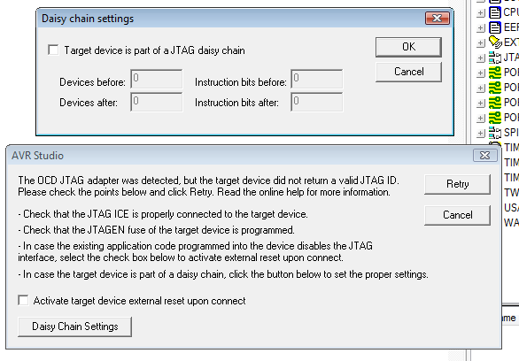

Gast #977199
die Stelle kann im AVRStudio kann ihc wohl nicht finden,
da ich noch keinen JTAG-Adapter haben.
Aber bedeutet das, es geht so, wie ich mir das zusammenreime?
Kalle

Wenn du TMS wegnimmst, kann der JTAG ICE den IC, den du nicht
programmieren willst, nicht in den Bypass-Modus schalten. Die Auswahl
erfolgt im AVR-Studio. Wo genau, weiß ich leider momentan auch nicht, da
ich den Debugger zu hause hab, und ich glaub man kam nur mit erkanntem
Debugger an das Menü.
Moderator Persönliche Seite #977345
Karl-Heinz wrote:
> wieso nicht über einen Umschalter für TMS?
Weil JTAG nicht so designt worden ist, wie du dir das gerade
vorstellst.
> Irgendwie muß ich doch auswählen, welchen AVR ich flashen oder
> debuggen will.
Das geht über 4 Parameter namens "units before", "bits before",
"units after" und "bits after", die die Lage des jeweiligen
Geräts in der JTAG chain beschreiben.  Das Ganze ist ja weiter
nichts als ein verkettetes Schieberegister, das jeweils passive
Gerät schiebt die Bits des anderen einfach durch, ohne sich um
deren Inhalt zu kümmern.
Da ein AVR immer 4 bits schiebt, sind die Parameter in deinem
Falle:
Param.       1st AVR    2nd AVR
units before       1          0
bits before        4          0
units after        0          1
bits after         0          4
Dass man "units" und "bits" separat angeben muss hängt damit
zusammen, dass in der Kette ja auch nicht-AVRs drin sein können,
die eine andere Anzahl als 4 bits per unit schieben.
Ist alles in der Doku zum JTAG ICE (AVR-Studio-Hilfe) beschrieben.
