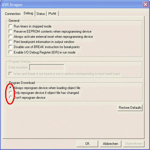

Jörg Wunsch wrote: > Ich habe > beispielsweise prinzipiell einen Breakpoint auf der Funktion > bios_abort(), die im Fehlerfall von einem ASSERT-Makro gerufen wird. > Wenn die Applikation einen internen Fehler feststellt, dann zieht > sie die Notbremse, und man kann mit dem Debugger noch den Fehler > versuchen zu analysieren. Wenn die Applikation ganz normal los läuft und man nachträglich den JTAG-Debugger anschließen kann, wenn der Breakpoint erreicht wurde und dann erst debuggen, wär das wirklich fein. Ich hatte nicht vermutet, daß das mit dem AVR geht. > Peter hat einfach nur nie sowas benutzt Sagen wir mal so, das, was ich bisher an Debuggern probiert hatte, war einfach total krank: Um debuggen zu können, mußte man ständig die Debugsitzung offen halten und das Programm kann nicht mit dem Power-On starten, d.h. alle anderen Interfaces halten den zu debuggenden MC schon längst für tot, ehe der endlich mal losläuft. Auch wurde jedesmal erst die Applikation neu geflasht, egal ob ich was geändert hab oder nicht. An einen realen Programmablauf während des Debuggens war also nicht zu denken. Peter Peter Dannegger wrote: > Wenn die Applikation ganz normal los läuft und man nachträglich den > JTAG-Debugger anschließen kann, wenn der Breakpoint erreicht wurde und > dann erst debuggen, wär das wirklich fein. Nun, ich habe während der (u. U. einige Tage oder Wochen) laufenden Testphase das JTAG ICE immer gleich dran. Aber es geht rein vom ICE her auch nachträglich, AVaRICE kann das auch (Option -C), jedoch hat AVR Studio derzeit ein Problem, das zu unterstützen. > Um debuggen zu können, mußte man ständig die Debugsitzung offen halten > und das Programm kann nicht mit dem Power-On starten, d.h. alle anderen > Interfaces halten den zu debuggenden MC schon längst für tot, ehe der > endlich mal losläuft. Das mit dem Power-On ist ein wenig ein Henne-und-Ei-Problem. Der Debugger kann ja schlecht arbeiten, solange der Controller noch nicht arbeitet... > Auch wurde jedesmal erst die Applikation neu geflasht, egal ob ich was > geändert hab oder nicht. Das ist auch eins der Misfeatures, die mich an AVR Studio extrem stören und die es mich selbst dann nicht benutzen lassen wollen, wenn ich ein Windows hätte. Ich bin ein Freund expliziter Aktionen, und ich möchte einfach selbst entscheiden, wann ich den Controller flashe und wann ich ihn ,,nur'' debuggen will. Mit AVRDUDE und AVaRICE kein Thema, allerdings ist die Bedienung des GDB wohl nicht jedermanns Sache.

#1106187
>> Auch wurde jedesmal erst die Applikation neu geflasht, egal ob ich was >> geändert hab oder nicht. >Das ist auch eins der Misfeatures, die mich an AVR Studio extrem stören Schon gesehen ? Ich weiß, der Thread ist älter, aber vielleicht schaut jörg ja nochmal rein: wie wärs denn mit einem command line switch für avarice, der die ROM größe vom erkannten (oder manuell ausgewählten) device automatisch überschreibt? Oder ein "--dragon-hack", das die ROM größe bei Bedarf automatisch reduziert :-) Antwort schreiben |
