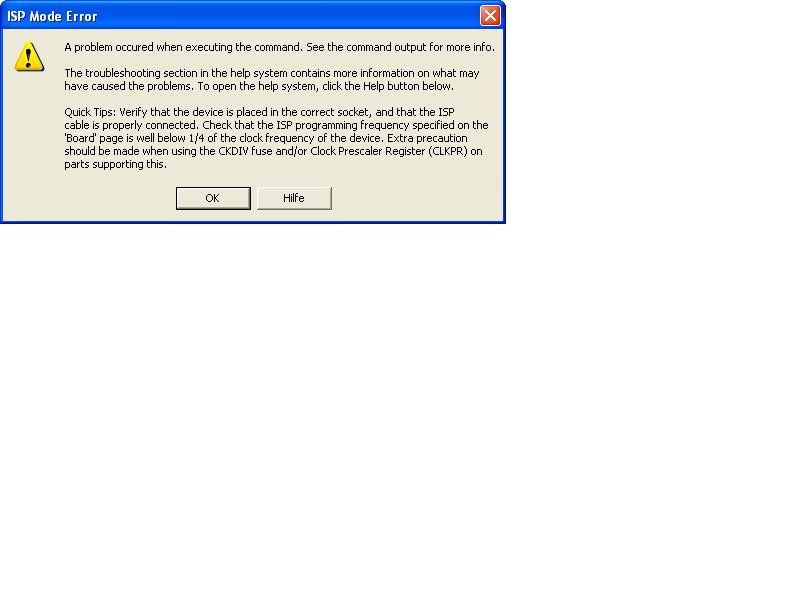

ich habe die ganze Zeit mit meinem Evaluierungsboard herumgespielt
dieses habe ich einen Mega128 Board(gekauft)per Pfostenstecker
verbunden.
Hatte nie probleme mit der IPS Schnittstelle.
Nun habe ich mir ein Board geätzt und denen brandneuen MEGA128
draufgelötet.
Der 6polige Pfostenstecker ist wie folgt aufgelötet:
1 --> MISO --> PE1
2 --> Vcc  --> Vcc
3 --> SCK  --> PB1
4 --> MOSI --> PE0
5 --> RST  --> RESETpin
6 --> GND  --> GND
Wenn ich nun mein AVRISP MK2 anschließe ist die LED grün und die
Spannung ist 5.1 Volt laut AVR Studio.
Wenn ich nun auf die FUSE Bits zugreifen will kommt immer dieser Fehler
siehe Anhang.
Ich habe schon alle möglichen ISP Frequenzen ausprobiert jedoch ohne
Erfolg.
Muss ich noch etwas beachten?Bin irgentwie ratlos.
Gruß und schonmal Danke
Thomas

An MOSI hängt doch hoffentlich kein MAX232 oder so
was dran? Wie sieht die Beschaltung an Reset aus?
Deine Schaltung wäre schon hilfreich. Sonst kann
man gar nichts dazu sagen.
OP
@Holger,
später wird ein MAX232 angeschlossen werden jedoch über 1K Widerstände
und Jumper habe ich auch vorgesehen diese sind nicht gesteckt und der
Max auch noch nicht bestückt.
In dieser Richtung sollte es keine Probleme geben.
Mein Layout ist in einem anderen Thread
Beitrag "Layoutmeinungen und Anregungen zu meiner ersten Platine"
Es ist zwar nicht das endgültige Layout aber der Stromlaufplan ist
identisch.
Meine Frage ist ob ich voher den Mega schon die Fuse Bits hätte
einstellen sollen befor ich Ihn einlöte bzw. ob man hier etwas beachten
muss.
Eigentlich hat er ja bei Auslieferung den internen Quarz aktiviert und
somit sollte doch möglich sein etwas lesen zu können.
Die Reset ist 100nF oder 10nF(bin mir nicht sicher) gegen GND und einen
10K gegen Vcc.
Thomas
>muss.
Nein.
Es gibt keinen internen Quarz. Das Ding ist ein RC Osci.
Die ISP Frequenz sollte dann kleiner 1/4 von 1MHz sein.
125kHz wären also perfekt. Darf auch kleiner sein.
>10K gegen Vcc.
Im Zweifelsfall den Kondensator an Reset auch mal ganz rausnehmen.
Ansonsten die üblichen Verdächtigen:
ISP Kabel hat keinen Kontakt, ist falsch angeschlossen oder
zu lang.
Der uC hat keine Betriebsspannung
Kurzschluss oder offene Leitung im Layout
Viel Spass beim suchen :(
OP
> zu lang.
Ich habe Deine Verdächtigen abgeklappert jedoch ohne Erfolg.
Habe nun den Hauptverdächtigen genauer unter die Lupe genommen und
ausgetauscht.
Was soll ich noch sagen er war der Übeltäter.
Nun kann ich schalten und walten.
Danke trotzdem
Thomas
