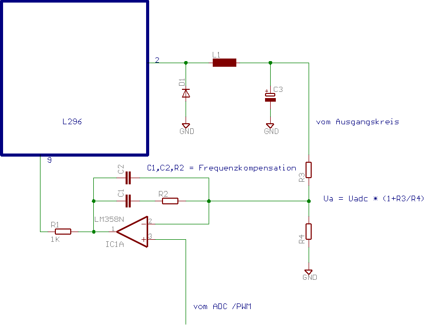

ich würde gerne z.B. einen L296 um eine Benutzerschnittstelle mit LCD
und Drehencoder erweitern. Dazu fehlt mir aber noch ein Geistesblitz,
wie ich einen Spannungsteiler für eine externe Regelschaltung einstellen
kann.
Ausgangspunkt wäre z.B. Figure 38 im ST-Datenblatt Seite 17.
Die Brachialmethode wäre, ein R2R-Netzwerk per Relaisarray zu schalten.
Frage geht es auch eleganter?
Digitale Potentiometer habe ich keine gefunden, die einen
Spannungsbereich von ca. 60V abdecken könnten.
Stromverbrauch ist kein Thema, die Regelschaltung wäre mit 10µA
zufrieden :)
Gruß Santi

Das Problem ist mal wieder das dabei eine 1/X Funktion bei der
Einstellung des Widerstandes rauskommt. Eine andere Idee waere es den
Fehlerverstaerker extern aufzubauen und an Pin 9 Frequenzkompensation
die sache einzuspeisen. Damit koennte man den Spannungsteiler fest
einstellen und die Variation der Ausgangsspannung ueber eine aenderung
der Referenzspannung erzielen. ALso externen OP bei dem an (+) die
einstellbare Referenzspannung und (-) ueber einen Teiler die
Ausgangsspannung. Dessen Ausgang dann in Pin 9 eingespeisst und zur
Frequenzkompensation von Ausgang nach (-) Eingang ein RC - Glied. Der
Pin 9 vom L296 haengt ja intern am Fehlerverstaerker. Da aber die
Frequenzkompensation extern ueber ein RC-Glied nach GND erfolgt hat
dieser Fehlerverstaerker statt eines Spannungsausganges ein Stromausgang
und koennte damit durch ein externes Signal ueberschrieben werden.
Eventuell noch einen kleinen Widerstand zwischen OP und Pin 9 fuer
Rueckwirkungen von Pin 5.
Gruss Helmi

> Eine andere Idee waere es den Fehlerverstaerker extern aufzubauen
Jetzt wird's aber wieder komplex. Ich könnte ja auch den ADC des megas
nehmen und die Ref-Spannung über ein DAC erzeugen. Allerdings wollte ich
die Regelung nicht nach außen ziehen.
... vielleicht doch mit Relais?
Gruß Santi

OP #981263
Hallo Helmi,
dank Dir für Deine Geduld!
Deine Beschreibung klang für mich komplizierter, als es jetzt zu sein
scheint :)
Wenn ich das richtig sehe, könnte ich den Senior auch per DAC steuern
und bräuchte kein PWM. Das wäre mir sehrrr simbadisch.
Dem digitalen Poti müsste ich noch ne Strombegrenzung spendieren, da am
"Poti-Schleifer" nur max. 1mA fließen darf. Das würde bedeuten, statt
10k wäre der min. Widerstand 35k und damit hätte ich keinen nutzbaren
Regelbereich mehr.
Deine Schaltung ist mal wieder völlig einleuchtend. Danke Dir!
Gruß Santi
#981291
Das ist richtig , zur Not oder zum testen sogar ein Poti.
Allerdings ich habe diese Schaltung jetzt nicht getestet also berichte
mal obs funktioniert. Die Frequenzkompensation must du halt erstmal
ausprobieren.
Gruss Helmi
