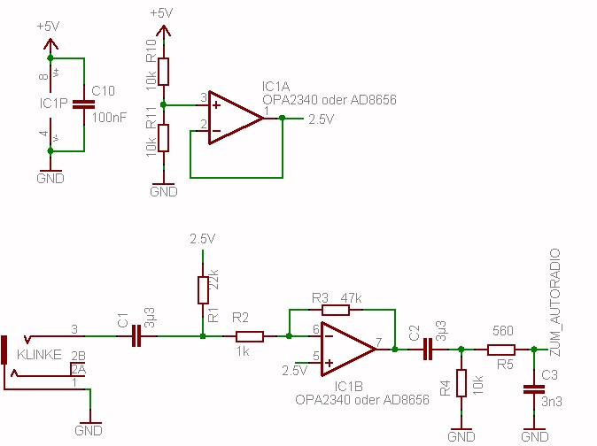

Gast #980738
diese Schaltung möchte ich bauen, um mein Handy an das Autoradio
anzuschließen. Das Handy-Audio-Signal ist ziemlich schwach und muss
verstärkt werden. Ich habe der Einfachheit halber nur einen Kanal
eingezeichnet.
Was würdet Ihr an dieser Schaltung verbessern, damit die Klangqualität
möglichst gut ist (aber bitte bezahlbar)?
Ich habe vor, die eingezeichneten 3µ3-Keramik-Kondensatoren zu nehmen.
Ist der Wert so okay, oder sollte ich besser 10µF nehmen? Oder noch
mehr? Darf es Keramik sein oder ist Tantal besser?
Sind die beiden angegebenen OPs okay?
Vielen Dank für Eure Tipps.
Gast #980831
zusaetzlich:
1) R1 ist ueberfluessig.
2) C1 entlaedt sich evtl. durch Leckstroeme (oder wird beim Einschalten
nicht auf 2.5VDC geladen), da der linke Anschluss in der Luft haengt.
Stoepselt man dann etwas in die Klinkenbuchse, wird selbiger Anschluss
poetzlich auf 0V gezogen, was in einem 2.5V-Puls  am OP-Eingang
resultiert... Also 100k o. ae. zwischen Eingang und Masse, falls das
Telefon im Betrieb ein- und ausgesteckt werden soll.
3) Wenn du den +Eingang direkt mit dem Spannungsteiler verbindest, wird
ein halber OP frei, der den 2. Kanal  bedienen kann.
4) Keramik fuer Audio ist baeehh. Besser Elkos (oder notfalls Tantal) so
dimensionieren, dass im interessanten Frequenzbereich nur ein paar 10mV
daran abfallen,  Wechselspannung an Elkos/Tantal/Keramik gibt
Verzerrungen. Ob das bei dieser Signalquelle relevant ist, ist eine
andere Frage, wahrscheinlich sind im Handy auch gerade ausreichende
Tantal-Cs am Ausgang verbaut.
Gruesse

Danke für die beiden Antworten.
@Matt
Wieso ist R1 überflüssig? Wenn ich R1 nicht habe, bekomme ich doch an C1
eine Wechselspannung, die von -1V bis +1V geht. Über R1 lege ich so das
"Mittel"-Potenzial fest. Mache ich da einen Denkfehler?
Wenn ich Dich richtig verstehe, sollte ich also besser Tantals
einsetzen. Ganz auf die Kondenstaoren kann ich doch nicht verzichten,
oder? Ich habe leider nur +5V und muss so das Signal für den OP
hochziehen. Und dies geht doch nur über Kondensator, oder?
Welche Werte sollte ich denn nehmen? 10µ oder mehr?
Gast #980907
@Matt
Ich glaube ich weiß inzwischen, wie Du das mit R1 meinst. Ich habe aber
zwei Kanäle/Stereo und die sollte ich trennen. Deshalb der Widerstand
R1.
Die 2.5V erzeuge ich über einen OP, weil ich denk, dass es genauer ist
als über einen Spannungsteiler. Falsch?
Gast #980930
Du erzeugst die doch ursprünglich durch einen Spannungsteiler, durch den
OpAmp wird das nicht genauer, dadurch wird nur der "Quellenwiderstand"
geringer, aber das ist hier nicht notwendig, da der Eingang des OpAmps
sehr hochohmig ist.
Moderator (Firma: Titel) Persönliche Seite #980994
>>> um mein Handy an das Autoradio anzuschließen.
>>> ... damit die Klangqualität möglichst gut ist.
>> 3.3uF x 1kOhm => 300 Hz
> ergibt 48Hz als -3dB Frequenz!
Ist für ein Telefon doch egal...
Warum machst du den 2,5V-Spannungsteiler nicht direkt an den +Eingang
vom IC1B? Dann reicht dir 1 OP für beide Kanäle.
Gast #981048
@Düsentrieb
Ja, wenn ich die Lautstärke genauso einstellen will, wie im Radiobetrieb
brauche ich (zumindest bei meinem Handy SE W800i) ca.50fache
Verstärkung. Bin ich anfangs auch erschrocken, aber es ist wirklich so.
@Katzeklo
Da habe ich mich vielleicht mißverständlich ausgedrückt!
Ich möchte von meinem Handy nicht Gespräche, sondern Musik abspielen.
Das W800i ist ein Walkman-Handy. Ich hätte also schon gerne eine "gute"
Verstärkung.
Gast #981070
@Lothar Miller
Und woran hänge ich den R1? Wie bekomme ich das Eingangsignal auf den
Mittelwert 2.5V?
Wenn ich dort einen Spannungsteile und am OP einen Spannungsteiler
brauche, kommt das platzmäßig auf ungefähr das gleiche. Ok, preislich
ein kleiner Unterschied.
Gast #981080
billiger+besser...!
slew rate :OPA2340  6 v/us ne5534 13v/us
noise :    OPA2340 25nv/hz ne5534 4nv/hz
5532 hier klar besser. und wird auch in hi-end geräten bis 6000eu
verwendet...ausser, du willst es natürlich noch besser.. :)
Gast #981097
>Mittelwert 2.5V?
Lass den R1 weg - wurde schon gesagt. Der DC-Anteil stellt sich der OPA
selber so ein, dass am +IN dieselbe Spannung liegt wie am -IN.
Mach einen Teiler R10 und R11 und schließe die Mitte sowohl an den +IN
des einen OPAs als auch den +IN des zweiten an. Ein C parallel zu R11
wurde auch schon genannt. So kannst du für den zweiten Kanal IC1A
verwenden.
Gast #981098
btw...5534 sind nicht alle gleich, je nach hersteller...
nach meinen erfahrungen "klingen" die typen von Philips am besten (die
verwendet auch McIntosh..)

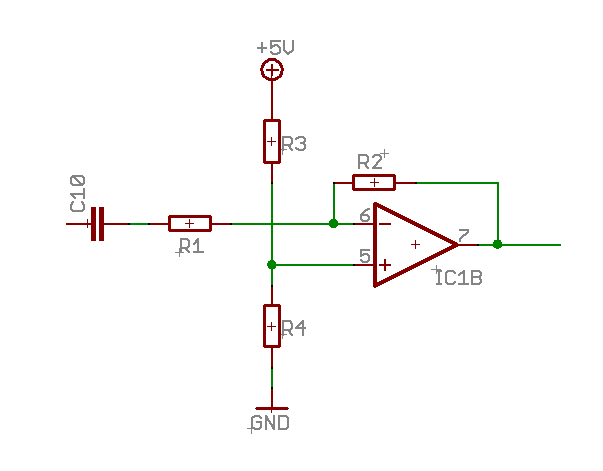

Das ist ein normaler invertierender Verstärker, den Offset für die
unipolare Versorgung gibst du auf den +Eingang.
Ein Operationsverstärker ist ein doofes Ding. Korrekt beschaltet tut der
alles, um am -Eingang dieselbe Spannung zu haben wie am +Eingang. Das
ist der ganze Trick.
Wenn du also am +Eingang 2,5V anlegst, und deinen R1 (22k) weglässt, was
tut dann der Ausgang? Richtig, der geht auf 2,5V.
Wenn du jetzt eine Wechselspannung mit +10mV am Eingang anlegst (z.B.
pos. Halbwelle), dann muss der Ausgang um 10mV*(47k/1k) =470mV Richtung
GND gehen, damit wieder 2,5V am -Eingang anliegen. Fazit: die
Eingangsspannung wurde 47-fach invertiert verstärkt.
Der R1 taucht in dieser Berechnung nirgends positiv in Erscheinung. In
der Realität bringt der nur einen geänderten Eingangswiderstand mit ins
Spiel, und das auch nicht nennenswert (22k parallel zu 1k).
Machs wie im Bild. Und in den Ausgang sicherheitshalber auch noch einen
Kondensator...
Und die 47-fache Verstärkung dürfte zuviel sein (sind immerhin mehr als
30dB).
Persönliche Seite #981210
Außerdem braucht er einen Rail2Rail OPV oder 8V Versorgung.
@Suchender: Die 50x sind mit Sicherheit zu hoch. Da du einen Kopfhörer
am Ausgang anschließen kannst wird dieser schon ungefähr Line-Pegel
haben.
An alle: Für Audio Verstärkung benutze ich immer die angehängte
Schaltung. Gibt es einen Vorteil mit der Schaltung von lkmiller?

Sorry, aber leider muss ich widersprechen. Ich habe die Schaltung schon
aufgebaut und es muss eine ca.47fache Verstärkung sein. keine Ahnung,
woran das liegt, ist aber wirklich so.
Gast #981288
Ich habe ein 12V-Auto. Und es ist der normale Audio-Eingang für
CD-Wechsler, den so ziemlich alle Radios heutzutage haben. Ich kann auch
einen Kopfhörer direkt anschließen und bekomme das gleiche Ergebnis.
Eben habe ich zum Vergleich einen einen DVD-Player als Quelle für meine
Schaltung benutzt. Ebenfalls eine 45fache Verstärkung nötig.
Ich stehe da schon vor einem kleinen Rätsel...
Gast #981290
@Düsentrieb
Sicherlich hat mein Auto 12V, aber meine Schaltung hat 5V, denn die 12V
will ich nicht direkt durchschalten. Das ist mir zu riskant.
Gast #981322
12v -> 50 ohm -> 1000uf an masse ...
und du hast schuss-sichere 12v für den 5534...
+ mit dem pegel kann was nicht stimmen: dvd player macht typisch 2vss
out, x50 = 100vss an dein radio...? wohl kaum.
Gast #981334
Die Schaltung ganz oben wird nicht funktionieren, weil der OP ständig im
Rail hängt. Deine 2,5 V werden nämlich mit Faktor 48 Verstärkt, und das
kannst du nicht bereitstellen. Die Referenz muss folglich 2,5 V /48
sein, um einen Offset von 2,5 V am Ausgang zu haben.
Moderator (Firma: Titel) Persönliche Seite #981444
> Ich habe die Schaltung schon aufgebaut
Ist es auch eine 47-fache Verstärkung?
Hast du das nachgemessen (Oszi)?
30dB sind immerhin von voll laut bis ziemlich leise.
@  Alexander Schmidt
> Gibt es einen Vorteil mit der Schaltung...
1)
Zähl mal die (notwendigen) Bauteile...
Richtig: du sparst dir den Tiefpass mit C2 (deine Schaltung).
2)
Bei deiner Schaltung ist die Offset-Erzeugung und der NF-Eingang
gekoppelt. Wenn du eine unsaubere Versorgung hast, bekommst du diese
Welligkeit über den Spannungsteiler R1/R2 (deine Schaltung) in den
Audio-Eingang.
Bei meiner bevorzugten Schaltung klemmst du einfach einen dicken
Kondensator vom +Eingang gegen Masse und weg ist der Brumm. Da wird dann
nur der Offset gesiebt.

So für ganz überflüssig halte ich R1 nicht. Wenn die Schaltung startet,
ohne dass ein Audiosignal angeschlossen ist, muss der OP-Eingang ja auf
ein Niveau gelegt werden. Oder würde dies der vorgrschlagene Widerstand
gegen GND vor C1 (also an der Klinkenbuchse) dies erledigen?
Gast #981465
Das macht der Ausgang vom OPA!
Da am Pin 5 (+) 2,5V anliegen, wird der OPA alles tun, dass dies auch am
Pin 6 (-) so ist. Und das macht er über R3. Da kein Strom in den (-)
fliest, reicht es, den Ausgang auf die 2,5V anzuheben.
R1 verringert nur den Eingangswiderstand der Schaltung von 1k auf
1k||22k. Sollte man das benötigen, hätte man gleich den 1k kleiner
wählen können.
Der ist nur dazu da, C1 von Anfang an aufzuladen und dessen linke Seite
auf GND zu halten, um damit beim Anstecken der Quelle einen Plopp zu
vermeiden.
Richtig: du sparst dir den Hochpass mit C2 ...
(und damit einen weiteren, platzfressenden Elko)
Außer dieser Kleinigkeit stimme ich Lothar zu!

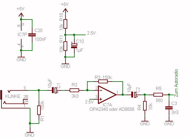

Gast #981488
Danke. Ich denke, jetzt ist es mir endlich klar.
Ich habe die Schaltung abgeändert. Zur Übersichtlichkeit ist wieder nur
ein Kanal eingezeichnet.
Habe ich etwas vergessen? Könntet Ihr das bitte nochmal kontrollieren?
Vielen Dank
Moderator (Firma: Titel) Persönliche Seite #981526
Dreh den C2 um (plus zum OP-Amp), dann sieht es gut aus.
Oder nimm statt C1 und C2 gleich Kerkos (wie ursprünglich von dir schon
mal angesprochen).
Die 2,5V-Offsetspannung kannst du übrigens am anderen Kanal auch
mitverwenden (einfach beim dortigen OP-Amp auch an den +Eingang
