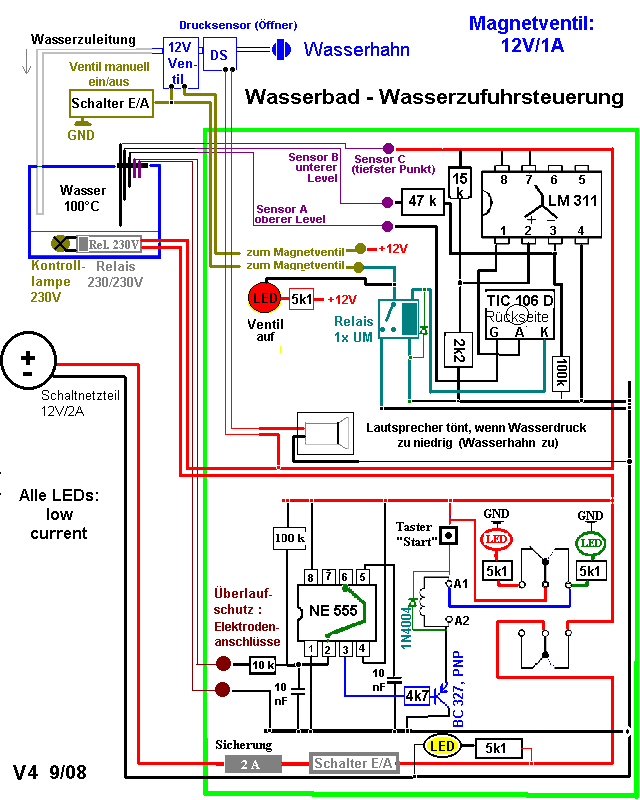

Hallo!

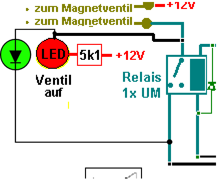

1) Kann mir bitte jemand sagen wie ich ein Signal (mit einer grünen LED)
bekomme, wenn das Magnetventil ZU ist? Wenn das angesteuert ist, dann
leuchtet die rote LED in der Mitte vom Plan. Wenn zu ist soll eine
andere grün leuchten damit man weiss dass die Schaltung ok ist, nur das
Ventil halt gerade zu.
Ich komme so gar nicht drauf...
2) Und ist es sinnvoll/notwendig, noch irgendwo Elkos reinzutun?
3) Muss ich den TIC106 kühlen? Ich glaub nicht, der muss ja nur die
Relaisspule versorgen. Hab fast keinen Platz für einen Kühlkörper :-(
Das Ventil wird ungefähr 3-5 Minuten eingeschalten und dann 1 Stunde
nicht mehr und dann wieder....

(Firma: Rehrmann Elektronik) #981333
Ja, z.B. parallel zu den Betriebsspannungen der ICs.
Den Strom für die Spule sollte er auch im Dauerbetrieb ohne Kühlblech
schaffen.
Klaus wrote:
> Mach doch einfach eine LED von der Roten LED Anode  gegen GND.
Auch die grüne LED muß unbedingt mit einem Vorwiderstand, z.B. 5k1,
versehen werden, sonst funktioniert es nicht.
Jörg
Moderator (Firma: Titel) Persönliche Seite #981336
Die schaltet dann alternativ zum Relais das Ventil ein...
So einfach geht das nicht. Eher wie hier im Bild.
ABER:

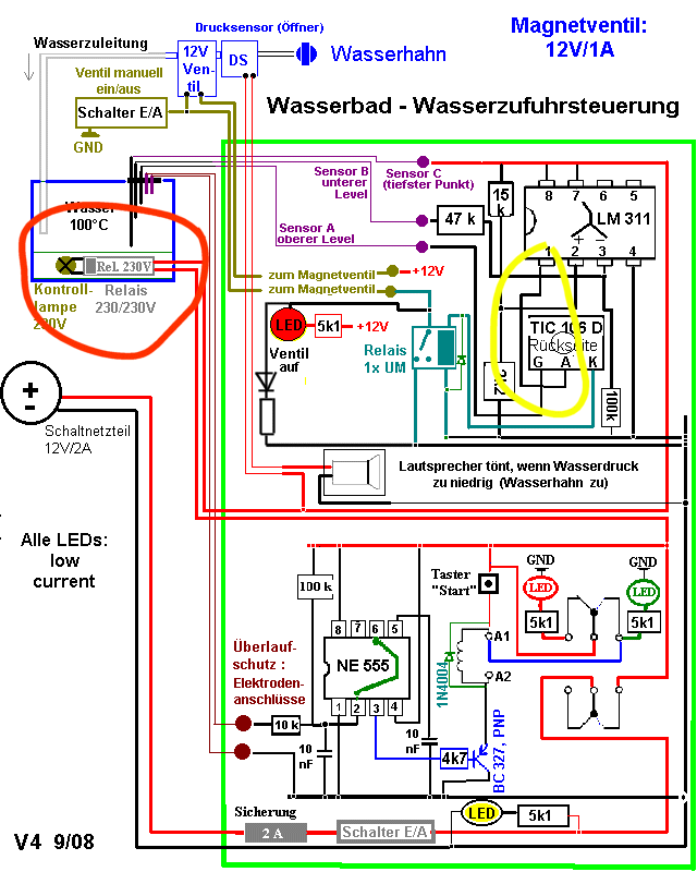

Das glaube ich erst, wenn ich das gesehen habe. Ich denke eher, das
Ventil wird eingeschaltet. Punkt. Ausschalten kannst du es nur noch über
das Abschalten der Versorgungsspannung, denn einen Thyristor kannst du
über das Gate nur einschalten. Ausschalten tut der erst wieder, wenn
der Strom einen bestimmten Wert unterschreitet.
Was tut das rot markierte Bauteil? Da gehen 12 V rein und kommen wieder
raus? Soll damit der Thyristor abgeschaltet werden?
Hast du die Schaltung schon einmal auf einem Steckbrett aufgebaut? So
kann die eigentlich nicht funktionieren.
Die Beschaltung um den LM311 scheint mir suspekt. Da ist am Pin 1 die
Anode des Thyristors angeschlossen (Gelb markiert). An die Anode sollte
+12V, Pin 1 ist aber lt. Datenblatt ein Masseanschluss  :-o

Ich würde sagen, der Thyristor dient hier als einfaches bistabiles
Element und wird vom LM311 wieder abgeschaltet.
In dem Fall ist es ganz nützlich, mal den Innenschaltplan und das
Datenblatt genauer zu studieren. Pin 1 ist nicht zwingend Masse, sondern
in erster Linie der Emitter des Ausgangstransistors. Es ist durchaus
möglich und auch vom Hersteller so gedacht, dass der Ausgangstransistor
als Emitterfolger auf Pin 1 einen Aktiv-High-Ausgang bildet, wenn der
eigentliche Ausgangspin 7 auf positiver Betriebsspannung liegt.
Jörg
Moderator (Firma: Titel) Persönliche Seite #981414
> In dem Fall ist es ganz nützlich, mal den Innenschaltplan...
> wenn Ausgangspin 7 auf positiver Betriebsspannung liegt
Richtig, solche Schaltungstricks hätte ich Triturus Trit nach dieser
Frage gar nicht zugetraut:
Also gut ich gebe es zu:
der Schein trügt, diese Schaltung ist recht trickreich ;-)
Einen hab ich noch:
Ich würde eine Freilaufdiode für das 12V-Ventil vorsehen (ähnlich
Freilaufdiode am Relais). Wirkt sich u.A. gut auf die Lebensdauer der
beiden Leuchtdioden aus.

OP #981849
Fröhliches HALLO an alle!
Vielen Dank für die Tips! Sehe klar.
Autsch, eine Freilaufdiode beim Ventil gehört noch dringend hin.
Dann gebe ich noch 100nF parallel bei den ICs.
Die schlauen Schaltungen sind natürlich (leider) nicht auf meinem Mist
gewachsen, die gibts einzeln im Netz :-)   Ich hab das nur
zusammengestoppelt zu einem einzigen Plan und weiss als einfacher
Bastler öfter mal nicht, ob sich da eins mit dem anderen verträgt und
manchmal wirkt eine Sperrdiode echt Wunder wenn man weiss wo man sie
reintun muss.
Bei der mit dem LM311 war aber im Original ein Fehler, da hab ich einen
netten Menschen gefunden der mir das ausgebessert hat.
Die Teile einzeln funktionieren absolut super, müssen aber auch zusammen
lange halten darum meine Fragen.
Vorwiderstand für LED kann ich schon berechnen. Nebenbei: im Plan steht
<alle LEDs low current> :-)
Wie lang die Elektroden halten werden wir sehen. Nehme 5mm
NIRO-Gewindestangen, die kann man ja leicht tauschen. Weil angeblich
sehr wenig Strom fliesst glaub ich schon dass sich die nicht auflösen.
Im Netz ist gestanden, dass die Schaltung wochenlang getestet worden ist
ohne Elektrodenprobleme.
Im Plan 4A ist was rot eingeringelt. Das soll ein Relais sein wo die
Spule an die 230V-Kontrollampe angeschlossen ist die leuchtet wenn die
Heizstäbe eingeschaltet sind. Erst dann soll die
Wasserspiegeleinstellung mit eingeschaltet werden. Das hab ich aber noch
nicht probiert.
Nochmal danke schön!
lg
Trti
(Firma: Rehrmann Elektronik) #981894
Der Strom liegt um die 100 µA. Da dauert es in der Tat eher Monate bis
Jahre, bis sich massive Elektroden auflösen. Das Problem ist aber nicht
nur, dass die Elektroden schwinden sondern dass sie das Wasser
verunreinigen bzw. vergiften. Das kann, je nach Elektrodenmaterial und
Anwendung, erhebliche Probleme bereiten. Im Lebensmittelbereich würde
ich das z.B. nicht so machen.
Weiterhin besteht die Gefahr, dass sich an feuchten Isolationsstrecken
Metallsalze anreichern und zu Fehlauslösung führen.
Jörg
