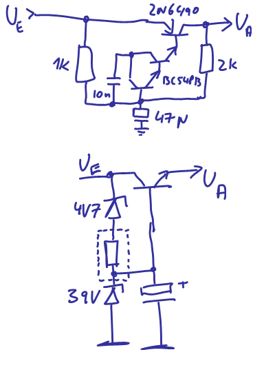

ich habe die elektronische Brummsiebung vom ELKO aufgebaut:
http://www.elektronik-kompendium.de/public/schaerer/lnpowsup.htm
und wie im Anhang um eine Darlingtonstufe erweitert, da die Verstärkung
meiner vorhandenen Transistoren zu gering war.
Für die Brummsiebung eignet sich diese Schaltung hervorragend, jedoch
muss dazu noch ein Überspannungsschutz in Form einer maximalen
Ausgangsspannung eingebaut werden. Ein Versuch, dies mit Z-Dioden zu
erzielen, schlug bisher fehl (siehe untere Skizze).
Zur Anwendung kommt dies in einem Netzteil mit minimalem Ausgangsrippel.
Da die Versorgungsspannung der Schaltung nicht stabil ist, sondern von
einer mit 5Vpp überlagerten 40V(+/- 5V) -Gleichspannung gespeist wird,
muss die Siebung mindestens 6,5V ab der oberen Versorgungsspitze
verbraten (um die Störspannung zu "vernichten") und niemals mehr als 40V
ausgeben (um die nachfolgende Schaltung zu schützen).
Wie kann dieser Schutz in die Schaltung (obere) integriert werden?
Ich bin für jeden Tipp dankbar!
Vielen Dank, Christoph.
In Deiner Schaltung oben hast Du was verdreht. Abgesehen davon würde ich
einfach 'ne 39V-Zenerdiode (Belastbarkeit beachten) parallel zum Elko
schalten.
Etwa so.
       -----o------   --------------------o-------
            |      v /                    |
           | |      o-----------   ---.  | |
            |       o------   ---'    |   |
            '-------o-------o---------o---'
                   ===      z
                   /-\      A
                   GND     GND
Jetzt bin ich auf den LM317 zur Spannungsregelung gekommen. Allerdings
steht noch das Problem mit dem minimalen Spannungsabfall. Wie muss ich
den LM317 beschalten, dass am Ausgang garantiert 6V weniger als am
Schaltungseingang anliegen ?
Vielen Dank.
Christoph

Schreib doch erst mal, was du überhaupt für eine Spannung erzeugen mußt.
Also, deine Eingangsspannung schwankt zwischen 35V und 45V? Mit welcher
Frequenz? Und du mußt welche Spannung daraus erzeugen? Bei welchem
Strom?
