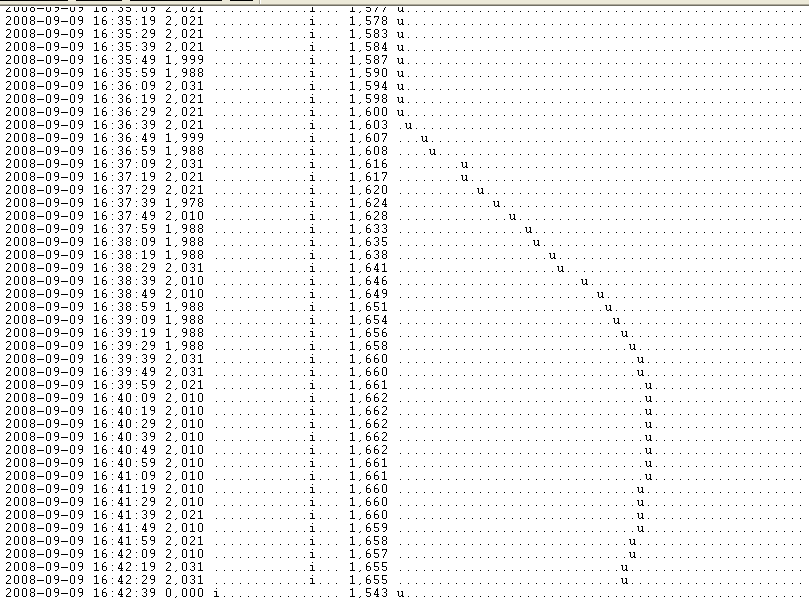

Also, mal kurz zu meiner Applikation. Ich habe mir ein µC-Ladegerät gebaut. Damit lade ich einen 3.6V-NiMh-Akku von einem Handschrauber. Der Akku ist sehr lange unbenutzt rumgelegen. Die Ladekennlinie entspricht fast der "normalen" Ladekennlinie, aber nur fast. Deswegen will ich die Ladekennlinie bereits zur Laufzeit angezeigt bekommen, um zur Not eingreifen zu können. >Ich finde "Messen, Steuern und Regeln mit Word und Excel" klingt wie >"Essen mit dem Arsch". Also, dieses Gefühl habe ich auch langsam. Ich wollte es halt mit Excel ausprobieren, weil ich mir damit ein schnelleres Ergebnis erhofft habe. Ich habs schon mal mit Qt und Delphi probiert. Das Problem ist, wenn man da länger nix macht, ist der Wiedereinstieg mühsam.

Ich wollte auch die Ladespannung beobachten und habe dazu die Konsole auf 200 Zeichen Breite eingestellt, die per RS232 eintreffenden Werte skaliert und mir den interessanten Spannungsbereich geplottet. Wenn ich dann Akkus lade und sowieso am Rechner sitze, kann ich immer wieder mal einen Blick auf die Kurve werfen. Außerdem wird der Text gleichzeitig auch abgespeichert. Quick & Dirty, nur mal als Anregung. Grüße, Peter
@Peter Roth Das ist eine von den genialen Ideen, die man zu selten zu Gesicht bekommt! Quick'n'dirty hin oder her, das ist einfach gut... MfG und3rt4ker
