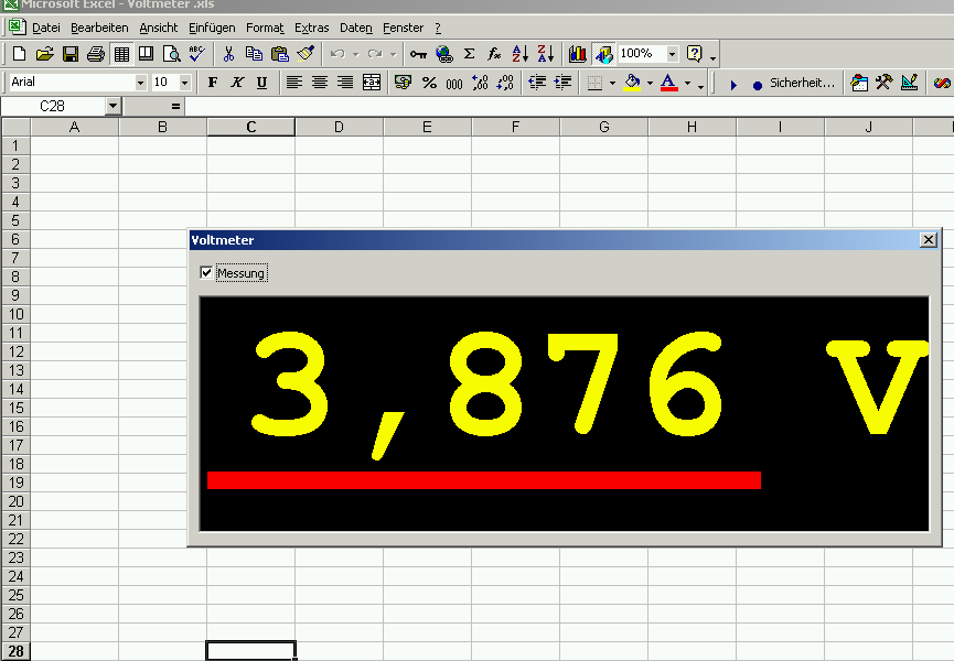

Der Mega8 bekommt über RS232 ein Startsignal und sendet den gemessenen Spannungswert gleich zurück. Am PC zeigt ein Excelblatt den Messwert an. Alles schön kurz.

Und dies ist das Excel-Blatt mit dem Makro. Viel Spaß!

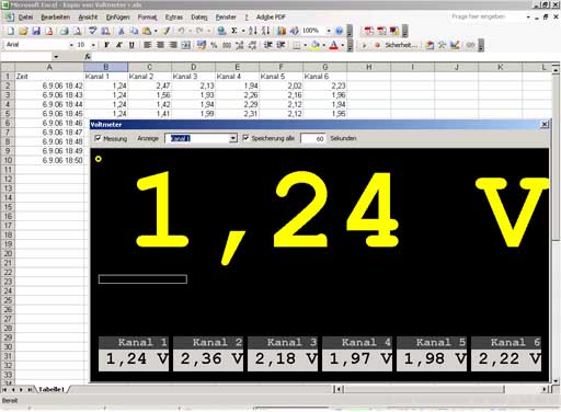

Super Thread, vielen Dank für die gute Idee und Umsetzung! Ich habe das Grundgerüst des Excel-Files verwendet, um die Messdaten eines preiswerten 2-Kanal-Thermometers (TCM320 von Voltcraft, zu beziehen beim großen C***) aufzuzeichnen und auch grafisch online anzuzeigen. Und das Ganze läuft dann als Langzeitaufzeichnung, um Vor- und Rücklauftemperaturen einzelner Heizkörper im Haus aufzuzeichnen, damit man zu sinnhaften Parametern für den hydraulischen Vor-Abgleich der Ventile kommt. Ich versuche mal, die Datei anzuhängen...
#2475808
Und hier noch ein Bild.
