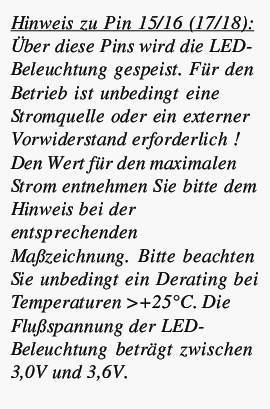

Da steht explizit "Die Flußspannung der LED- Beleuchtung beträgt
zwischen 3,0V und 3,6V."
Die korrekte Beschaltung wäre also:
An Vss, Vee und LED- schliesst du einfach GND (0V) an.
Vdd kommt direkt an +5V und das verbindest du über 47 Ohm an LED+
6 Ohm sind da defintiv zu wenig!

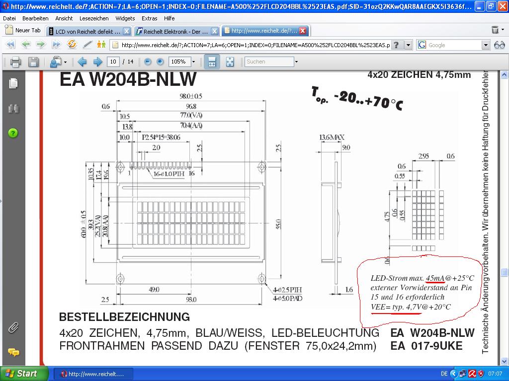

Korrektur: VEE ist ja die Displayspannung. Also die Kontrastspannung
soll 4,7V betragen. Ist aber ein Widerspruch zu den 0..0,5V wie es auf
Seite 2 steht.
Aber ich bleibe dabei, so schnell geht die Led nicht kaputt. Und wenn
dann hättest du es gesehen.
#983832
>>P.S. dass mit der Flussspannung von 4,7V steht im Datasheet auf Seite 10
>>unten. Also nicht gleich Vowürfe machen. In diesem Fall stimmt
Nö.
Das steht da nicht.
Da steht etwas von Vee=4,7V Vee=Displayspannung, hat mit der Beleuchtung
NICHTS zu tun. Garnichts. Nicht das Geringste.
Das VEE mit der Beleuchtung NICHT zu tun hat ergibt sich auch GLASKLAR
und für JEDERMANN lesbar aus der Pinblegeung auf Seite 2.
Hingegen steht auf Seite 2 DEUTLICH und für JEDERMANN sichtbar, etwas
von einer Flusspannung von 3-3,6V. NICHTS anderes zählt. Garnichts.

Gast #984022
hier, Leute, ich bring nicht durcheinander!
ausschnitt aus den Dattenblatt: s. Anhang
da Steht, Spannung für die Beleuchtung 4,7V Strom 45mA!
Bei 5V Versorgungsspannung müssen es 6 Ohm sein!
wenn nicht, dann war die 3,5 Jahre lange Ausbildung als Elektroniker für
Geräte und Syteme einfach fürn Arsch.

Auf Seite 2 steht das unter Pinbelegung: Vee=Displayspannung. Da steht
NICHTS von der Beleuchtung im Zusammenhang mit Vee.
UND:
Du musst auch kapieren, dass auf Seite 2 GANZ DEUTLICH steht:
Die Flusspannung beträgt zwischen 3 und 3,6 Volt.

Moderator (Firma: Titel) Persönliche Seite #984042
Nein, da steht Strom für die Beleuchtung 45mA.
Und da steht Kontrastspannung 4,7V.
Das sind 2 unabhängige Angaben.
Pech gehabt.
In einem Datenblatt stehen die Informationen u.U gut verteilt, aber
speziell hier die LED-Spannung an recht exponierter Stelle bei der
Anschlussbelegung (Bild).
Dann sieht es so aus:
5V-3,0V = 2V am Widerstand
2V/0,045A = 44 Ohm (und das ist immer noch klein genug)

PS: zu Vee: 4,7V typisch passt genau zu 0...0,5V, weil der Bezugspunkt
für Vee die +5V sind und nicht GND, 5V - 4,7V = 0,3V...
Gruß aus Berlin
Michael

#984129
Michael U. wrote:
> Letztendlich: es geht um ein paar LEDs... Die leuchten mit einem
> Vorwiderstand wenn sie richtig rum gepolt sind. Auch mit 6 Ohm an 5V
> gehen die nicht unbemerkt kaputt. Ich habe auch schon versehentlich
> Displays ohne Vorwiderstand direkt an 5V gehabt. Wenn man zum Basteln
> kein 20A PC-Netzteil nimmt sondern ein Steckernetzteil mit vielleicht
> 500mA und einen 7805 dahinter oder ein Netzteil mit sinnvoller
> Strombegrenzung, dann passiert da erstmal auch nichts. Wenn man sich
> natürlich erstmal ewig darüber freut, daß die Beleuchtung auch als
> Zimmerbeleuchtung nutzbar wäre, wird es irgendwann ganz dunkel... ;)
> Gruß aus Berlin
> Michael
also die weissen superhellen LEDs scheinen hier etwas sensibler als rote
Standardleds zu sein. Bei Reichelt ist der Artikel bereits mit 15mA bis
60mA die Rede, für einen 1. Versuch habe ich also erstmal 1k
vorgeschaltet.
60mA ist ein absoluter Maximalwert, die 45mA sind mit dem Hinweis auf
des Derating bei erhöhter Umgebungstemperatur versehen. Scheint also
relativ kritisch zu sein. Auch das bereits verlinkte LCD-Tutorial rät
zur Vorsicht.
Gruß ebenfalls aus Berlin
Michael
Gast #984215
Wenn ich 5V als Bezugspunkt für Vee annehme dann wäre Vee aber -0,3V.
ich weis zwar was gemeint ist (4,7V mehr als GND, bzw 0,3V weniger als
VCC) aber gerade im Datenblatt hätten sie es eindeutiger schreiben
müssen.
ABer das ist nur so ne Nebensache. Ich löte da immer ein Poti rein und
drehe bis es gut aussieht.

#984219
Matze wrote:
> Hast dir schon mal die Platine angeschaut ob du freie pads findest?
Das halte ich für extrem Unwahrscheinlich. Auf dem Datenblatt wird
explizit von einem EXTERNEN widerstand gesprochen. Die Probleme, die der
OP mit der Beleuchtung hat, resultieren aus einer missinterpretation des
Datenblatts und nicht aus einem fehlenden Widerstand.
Gast #984234
Nööö...
Bei 5,0 V Betriebsspannung (Vcc) liegt der Bezugspunkt für Vee auf 5,0 V
über GND. Davon 4,7 V Vee in Richtung Minus ergibt nach Adam Riese +0,3
V.
KH
