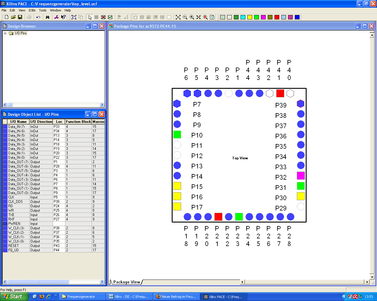

ich bin relativ neu auf dem Gebiet der Hardwarenahen Programmierung und
habe zur Zeit keine Ideen mehr was ich falsch mache.
Mal kurz zu dem was ich mache / bzw. machen möchte:
Ich sende Daten (8 Bit - parallel) von LabVIEW über einen USB-Baustein
(FT245) an einen Xilinx XC9572 (das klappt wunderbar - habe ich schon
mehrfach mit einem Logic-Analyser kontrolliert). Der Xilinx soll die
Eingangsdaten 1:1 auf einen Ausgang legen und zusätzlich (je nachdem was
gesendet wurde) noch weiter Ausgänge schalten. Leider weichen die
Ausgangsdaten manchmal von den Eingangsdaten ab (der Fehler passiert
immer am selben Ausgangspin). Deshalb habe ich den Pin auf dem immer der
Fehler passiert schon in einen anderen Block gelegt - die Hardware
entsprechend abgeändert - aber ohne Erfolg.
Programmiert habe ich den VHDL-Code mit der ISE 9.2.0.4i. Hier bekomme
ich keine Fehler - aber ein paar Warnungen mit denen ich leider nichts
anfangen kann:

PS: Im Anhang ist meine aktuelle Pinbelegung des Xilinx.

Du gibst das Signal CLK auf einen Pin des CPLD aus, diese Ausgabe wurde
im Timing Report nicht weiter beruecksichtigt.

Diese händische Buffer-Instatiierung ist unnötig, das machen die Tools
automatisch. Tristate-Buffer können einfach so im VHDL-Text beschrieben
werden:
  input <= pins;
  pins  <= output when richtung='1' else (others=>'z');
Beim CLK hast du ja auch keinen CLK-Buffer eingefügt...
Du solltest keine so langen if-elsif-Konstrukte beschreiben. Das sind
hintereinandergeschaltete Logikebenen, die brauchen jetzt offenbar
zuviel Platz. Ergebnis:
>- WARNING:Cpld:125 - Signal $OpTx$INV$13 has been split into multiple
> macrocells
Und
> elsif rising_edge(CLK) then
zusammen mit
> if falling_edge(CLK) then
will gut überlegt sein.

Das sieht nach HW-Problemen aus, in deiner Beschreibung gibt es keine
Sonderbehandlung von D6.
Du kannst Probleme beim Einlesen der Daten (nicht synchron) oder beim
