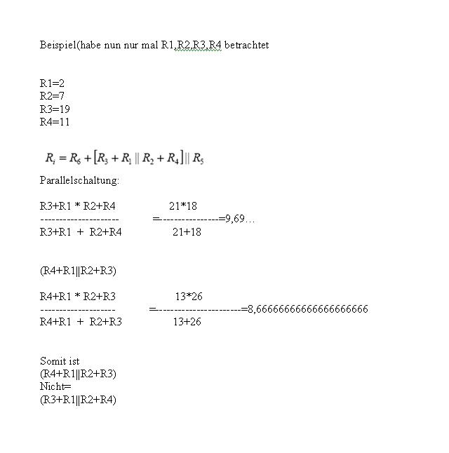

Berechnen des Ersatzwiederstandes eines R-Netzwerkes
Und von wo weiß ich ob es heißen muss
Ri=R6+(R3+R1||R2+R4)||R5
oder ob es
Ri=R6+(R4+R1||R2+R3)||R5 heißen muss??
Wenn ich unterschiedliche Wiederstände verwende kommt bei der Gleichnung
1 ein anderes Ergebniss als bei der Gleiuchung 2!

Das ist äusserst ungünstig, da beide gleich sind. Guck dir mal das
Komutativgesetz an. Es ist egal, ob R4 oder R3 vorne bzw. wo die beiden
stehen.
Ri=R6+(R3+R4+R1||R2)||R5
ist noch mal das Gleiche...

Um ein eventuelles Missverständnis zu vermeiden: In dem Ausdruck bindet
|| stärker als +. Etwas ausführlicher müsste es also heißen:
  Ri=R6+((R3+(R1||R2)+R4)||R5)
Damit sollte klar sein, dass R3 und R4 austauschbar sind, genauso R1 und
R2.
So
hätte ich es auch geschrieben denn die Schreibweise
kann ganz schön zur Verwirrung beitragen wenn man nicht weiß, dass ||
vor {+,-,*,/} geht und ich denke, dies war hier der Fall.
> Kann mir jemand sagen ob diese Formel(Anhang) nur gilt wenn R1=R2=R3=R4
> ist? Oder gilt die auch allgemein?
allgemein kommst Du auf den Innenwiderstand, indem Du in Gedanken von
außen in eine Klemme reinschaust und überlegst, wieviel Widerstand sich
ergibt, bis Du aus der anderen Klemme wieder rauskommst; also der Strom
- nicht Du.
Sagen wir mal, bei A geht's rein:
Ri = R6 +
Jetzt verzweigt's, die Verzweigung über R3 ist aber komplizierter:
Ri = R6 + [ R5  ||            ]
Beim Weg über R3 kommt zunächst R3 in Serie:
Ri = R6 + [ R5  || R3 + ...    ]
und dann R1||R2. Die Spannungsquelle hat den Innenwiderstand 0 und
braucht nicht berücksichtigt zu werden; eine Stromquelle hätte
unendlich:
Ri = R6 + [ R5  || R3 + (R2||R1) + ...  ]
und jetzt noch R4:
Ri = R6 + [ R5  ||  R3 + (R2||R1) + R4 ]
Gruß,
  Michael
Da kann sich wieder Verwirrung breit machen. Ist nun R5 || R3 und (R2 ||
R1) + R4 wird hinzu addiert oder ist R5 || (R3 + (R2 || R1) + R4))? Die
Lösung ist ja klar aber auch diese Schreibweise, mein Namesvetter, kann
Verwirrung auslösen. Geizt nicht so sehr mit Klammern kann ich da
empfehlen ;)
