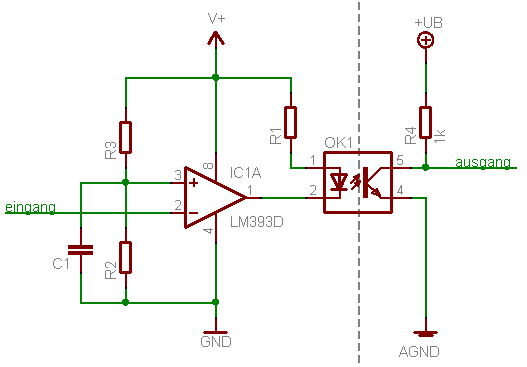

Also ich möchte einen Logikpegel, der von  0 - 1V geht auf ca. 0 - 4V/5V
hochregeln. Dabei muss die Schaltung mit 50khz klar kommen. Wie gehe ich
das am besten an? Am besten müsste in die Schaltung auch noch ein
Optokoppler rein, um die beiden Schaltkreise von einander zu isolieren.
Ich habe schonmal versucht ein wenig mit Transistoren rumzurechnen,
verstehe aber die Datenblätter nicht richtig. Beim BC337 steht zb. drin,
dass die Base Emitter OnVoltage maximal 1,2V beträgt. Aber was ist zb.
der minimale Wert, bei dem das Teil schaltet?

Einfachst: 2x Widerstand (Basis, Kollektor), 1x Transistor. Invertiert
dann aber.
Einen Optokoppler kannst du auch in den Kollektorkreis schalten mit
dessen Emitter über einen R an GND. Wenn dein 1V-Logikpegel aus einer
Welt stammt, die nur 1V VCC hat, dann wird es aber kaum gehen mit dem
Optokoppler.

was du brauchst ist ein (spannungs-) komparator. lm311, lm393, usw.
das sind beide open kollektor typen, das heißt ihr ausgang ist am
kollektor eines transistors, der gegen masse schaltet. der ausgang wird
aber nicht "von selbst" auf eine versorgungsspannung gezogen.
damit kannst du wunderbar auf die led eines optokopplers gehen.
ansonsten wär für dich als grundlage vllt Basiswiderstand
interessant.

Invertieren wäre nicht ganz so toll. Kann man dann vieleicht zwei
Transistoren hintereinander schalten zum 'Rückinvertieren'? Was nimmt
man da genrell am besten für Transistoren? Also das man bei zwei
Transistoren wohl einen pnp und npn braucht ist klar, aber welche
Transistoren kommen für so eine Anwendung überhaupt in Frage?
Oder was für einen Operationsverstärker nehme ich zb. wenn ich es damit
machen wollte?
Klar. Zweimal dieselbe Schaltung hintereinander. Mein Vorschlag mit dem
OK invertiert übrigens nicht. Meinetwegen BC337 - der kann schon zuviel.
Gut verwendbar sind alle Standardtransistoren, wie BC547 ....
