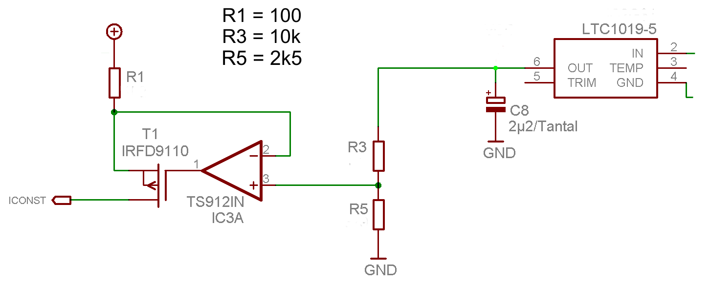

von Thilo M. (Gast)
technikus wrote:
> Super,
> genau so etwas wie den AM habe ich gesucht. Bei Reichelt und Farnell
> gibt es den aber leider nicht. Hast du da eine Quelle ?
> technikus
Bei Schuricht gibt's den:
https://www.distrelec.de/ishopWebFront/search/luceneSearch.do;jsessionid=96D29405304022CA8E8ED85AAA687C07.chdist51?dispatch=find&showImage=on&artnrPhrase=&typePhrase=am422&keywordPhrase=&vendorPhrase=
Es geht aber auch einfacher, siehe Bild.
Anstatt des LT1019 kannst du die Spannung einstellbar machen,
dementsprechend ändert sich der Strom gegen Masse.
Musst nur entsprechend dimensionieren.

von Thilo M. (Gast)
OK, hab's mal dimensioniert.
So ist ein Strom von ca. 5µA bis ca. 22mA einstellbar.
Die Genauigkeit und Stabilität des Stromes hängt von Vcc ab. Ist Vcc
sauber und konstant, ist auch der Strom konstant.

von Martin (Gast)
@Thilo
Deine Schaltung sieht sehr interessant aus! Wie verhält sie sich aber
bei Temperaturänderung wenn die Betriebsspannung z.B. 24 Volt ist. Über
den IRF wird bei RLast z.B. 200 ohm dann ja eine recht grosse Leistung
"verbraten" und der Transistor wird sich erwärmen oder wenn die
Widerstände in der "Nähe" sind und sich erwärmen - oder wäre die hohe
Betriebsspannung hier sowieso ein Stilbruch?
Vielen Dank für ein paar Kommentare von euch
Martin
von Reinhard Kern (Gast)
Martin schrieb:
> @Thilo
> "verbraten"...
das lässt sich nunmal nicht ändern, wenn du 24 V hast und 20 mA
entnimmst, wird insgesamt ca. 0.5 W verbraten, das muss das
Regelelement, i.A. ein Transistor oder Power-OpAmp verkraften können. Es
sei denn, du baust einen Schaltregler, aber das ist für 20 mA weder
lohnend noch üblich, gibt bloss EMV-Ärger.
Gruss Reinhard
von Martin (Gast)
Hallo Reinhard
Vielen Dank für deine Infos. Ich habe mir die Sache bzgl.
Temperaturverhalen ein wenig angeschaut.
Gleichung für den Strom:
Iout = UB *R4/R1 * (1-A)/(R3+R4)  wobei A der Potentiometerstellung von
0..1 (0..100 %) entspricht.
R1 = 10K, R3 ca. 113K, R4 = 1K
Ergebnisse für eine Temperaturveränderung von 60 °C
1.) Die Betriebsspannung UB sollte möglichst konstant sein weil sie
proportional Einfluss auf den Ausgangsstrom Iout hat. Bei einer
Instabilität der Betriebsspannung von +-100 mV ergibt sich ein relativer
Fehler von 0.42 %
2.) Fehler durch das Temperaturverhalten der Widerstäde: Bei einem
Temperaturkoeffizienten von alpha = 200 ppm/°C ergibt sich bezogen zur
Raumtemperatur) ein relativer Fehler von < 0.4 % (20 °C
Temperaturänderung).
3.) Fehler durch das Temperaturverhalten des Operationsverstärkers:
dU/dT Offsett des Opa 2340 = 2.5 uV/°C und DetlaT = 20°C = +- 150 uV.
Der Einfluss bleibt recht gering (0.02 %)
4.) Fehler durch den Transistor: Eigentlich egal wie sich der Tranistor
durch die Temperatur ändert, er dürfte keinen Einfluss haben, er geht
(Bei Annahme eines idealen Operationsverstärkers mit IBasis = 0 :))
nicht in die Rechnung mit ein.
Ergibt dann also einen Fehler der Gesamtschaltung durch
Temperaturänderung von ca. 0.64 %. Eigentlich gar nicht so schlecht.
Weitere Fehler: Ib <> 0, ...
Gibt es dazu Ergänzungen, was habe ich in den Betrachtungen vergessen
oder Kommentare?
