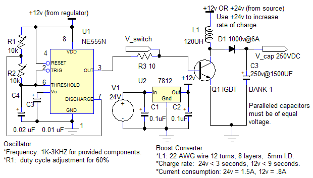

Ich möchte gerne meine Kondensatoren mit 200V laden. Ich habe aber nur
eine 12V Spannungsquelle zur Verfügung. Wie kann ich das machen?
Ich habe im Netz diese Schaltung gefunden weiß aber nicht ob die für
meine Anforderungen passt. Die Funktion ist mir soweit klar. Ich
verstehe nur nicht wie das mit der Spule funktioniert. Der IGBT schaltet
durch und ich habe ein Magnetfeld. Als nächstes schlatet der IGBT ab und
das Magnetfeld bricht zusammen und induziert eine Spannung. Diese fließt
dann zum Kondensator und läd diesen. So weit so gut aber... Kommen dort
genau 250V raus? Das glaub ich mal nicht. Die Spannung ist höher nehme
ich an. Macht es dem Kondensator nichts wenn er mit einer höheren
Spannung geladen wird? Wenn eine Schutzschaltung eingebaut wird die den
NE555 abschaltet wenn der Kondensator bei 200V ist ist das OK?
Mit einem Schaltregler. Wie in deinem Anhang.
Wirklich?
> Der IGBT schaltet
Nicht ganz. Der Strom steigt linear an und baut damit ein Magnetfeld
auf.
> Als nächstes schlatet der IGBT ab und das Magnetfeld bricht
Ja.
> Diese fließt dann zum Kondensator und läd diesen.
Spannung fliesst nicht. Sie liegt an. Die Induktionsspannung addiert
sich zur Betriebsspannung und wird zur Energiequelle, welche sich über
D1 in C3 entlädt.
> So weit so gut aber... Kommen dort genau 250V raus?
Nöö. Die Spannung kann viel höher laufen.
>ich an.
Richtig!
Probiers mal aus ;-)
Ja. Einfacher ist eine 250V Z-Diode, die verheizt dann die überschüssige
Energie.
Alledings ist der Schaltplan bisweilen abenteuerlich.
1-3 kHz? Hüstel
3 kHz sind ~330 us. Selbst bei nur 50%  Tastvehältnis sind das noch
~165us. Der Spulenstrom steigt gemäss
Uuups, bisel viel oder?
Solche Schaltregler laufen sinnvollerweise mit 15kHz++, vor allem damit
man eventuell pfeifende Spulen nicht hört. Bei 30 kHz ist die Ladezeit
nur 1/10 so gross, demzufolge auch der Strom nur 3,3A, was schon viel
moderater ist.
Die chaltung liefer dann grob 19W Ausgangsleistung. Uuups. Dann sollte
man die Spannung doch besser nicht mit einer Z-Diode allein begrenzen,
das macht die nicht lange mit.
Ein IGBT ist dazu nicht wirklich nötig, ein brauchbarer 400V MOSFET ist
bisweilen besser. Ausserdem sollte man das Tastverhältnis auf ca. 80%
setzen.
MfG
Falk

Naja, wenn ich 1500uF@250V sehen, kann da nur Unsinn rauskommen. RailGun
& Co.
MFG
Falk

Kompleter Caca. Weshalb von 24 auf 12V runter ? Dass man nachher die
groessere Spule benoetigt ? Ein IGBT, was soll der ? Das Ganze bringt
nichts. In die Tonne damit.
Mit einem Step-Up-Wandler wie von Dir vorgeschlagen.
So ähnlich ist es wohl: Das Magnetfeld schwächt sich allerdings nicht
komplett ab, sondern nur gerade soviel, daß die induzierte Spannung
ausreicht, um den Strom über die Diode weiterfließen zu lassen.
Bei einem ungeladenen Kondensator ist das nicht schwer; die induzierte
Spannung muß nur 0,7V betragen. Bei einem geladenen Kondensator muß die
induzierte Spannung hingegen 200,7V betragen.
Im Endeffekt kann man es wohl fast so sehen, daß der Strom einfach durch
die Diode weiterfließt.
> Diese fließt
> ich an.
Genau. Die Spannung, die letztlich am Kondensator anliegt, ist stark
lastabhängig. Ohne Last erreichst Du am Kondensator irgendwann die
Spitzenspannung die bei der Induktion entsteht. Wieviel das genau ist,
dürfte von mehreren Größen abhängen, z. B. Schaltgeschwindigkeit des
FET, Spuleninduktivität, parasitäre Kapazitäten u. ä.
Das gibt es alles als fertige ICs mit "Softstart" und ähnlichen
Sondereigenschaften.
Ich habe mal mit dem MAX1523 experimentiert und Spannungen bis 100V
erzeugt; damit habe ich soweit gute Erfahrungen gemacht.
Für 200V gibt es auch noch relativ einfache ICs, bei denen die
Ausgangsspannung geregelt wird.
Wenn Dich das Gehäuse nicht stört, schau Dir mal den MAX4990 an.
http://www.maxim-ic.com/quick_view2.cfm/qv_pk/5488
Wenn's auch -200V sein dürfen, probier mal MAX1846/1847; an den ICs sind
wenigstens noch Beinchen dran:
http://www.maxim-ic.com/quick_view2.cfm/qv_pk/3086

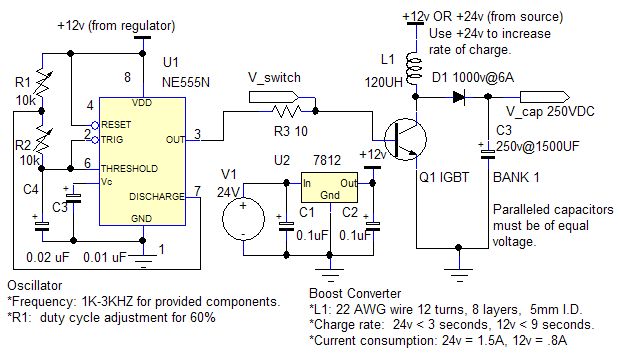

Zusammen mit den hier bereits gefallenen Ratschlägen kannst Du die
Schaltung schon zu etwas brauchbarem nutzen:
- Schaltfrequenz auf ca 200..300 kHz erhöhen.
- Spannungsbegrenzung über den Kondensator:
  (VDR oder Z-Diode, genügend Reserve einplanen)
..und einen Transistor verwenden, der die Spannung sicher aushält! IGBT
sind sicher nid schlecht (z.B. SGP10N60) oder ein High Voltage
Transistor (z.B BU2525)
von Andreas R. (blackpuma)
Für die Spannungsbegrenzung habe ich gedacht:
Ich lege einen Spannungsteiler über die Kondensatoren und lege diese auf
einen Komperator. Den Ausgang hänge ich auf den Reset des NE555. Wenn
jetzt die Spannung erreicht wird hört der auf Impulse zu erzeugen und
der Kondensator wird nicht weiter geladen.
Was bringt die Schaltfrequenzerhöhung?
Bei den Schaltungen zum NE555 ist immer ein Elko eingezeichnet. Kann ich
da auch einen Kerko verwenden?
Wie kann ich das laden des Kondensators verlangsamen?
Ich hätte einen BU508 zu hause. 700V/8A. Wenn die Spule nicht in die
Sättigung kommt sollte der das doch tun oder?
Ist OK. ggf. ein kleine Hysterese in den Komparator einbauen.
Der Strom drch die Spule steigt nicht in astronomische Höhen.
Ja, wenn es den in der Grösse gibt.
Grössere Spule, kürzere Einschaltdauer (Tastverhältnis).
Ja.
MFg
Falk

Der IGBT sitzt in der Obigen Schaltung nur drin, weil die wohl viel
Energie liefern musste. Für das Vorhaben von Andreas genügt sicherlich
ein "normaler" Transistor
In der Schaltung ist eine Spule mit 120uH eingezeichnet.
Wenn ich jetzt langsamer laden möchte kann ich eine größere Spule
nehmen. So steht es hier geschrieben.
Jetzt habe ich hier einen Übertrager gefunden mir 2x3mH. Kann ich diesen
als Spule für meine Schaltung missbrauchen?
Kann man probieren. Du nutzt dann halt nur eine Wicklung.

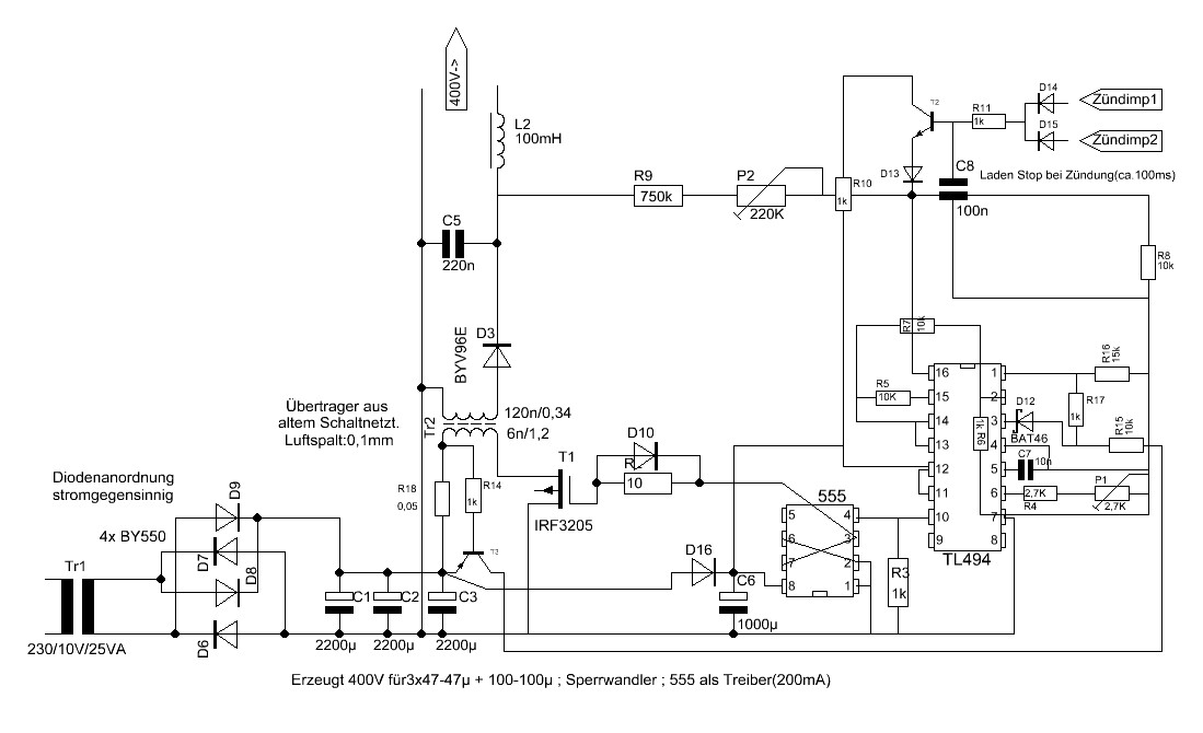

Ich dachte doch gleich, die Schaltung kommt mir bekannt vor.
Du willst doch nicht etwa sowas bauen?!?
http://www.anothercoilgunsite.com/nf-home.htm
Die Schaltung ist von dort.

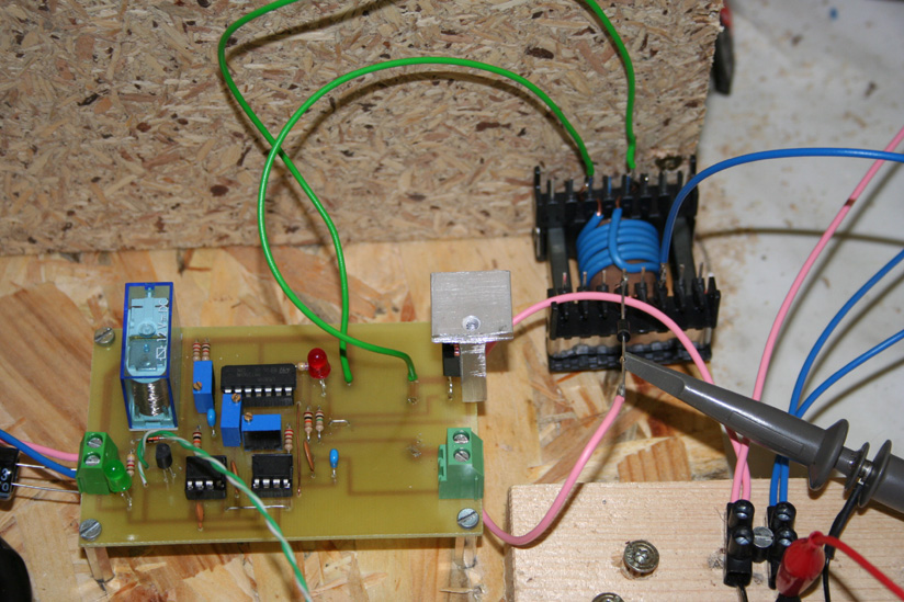

Hallo Leute!
Ich habe die nächste Version von meinem Hochspannungsmodul fertig. Jetzt
bin ich wieder auf Probleme gestoßen. Ich habe Oszibilder unter dem
Link: http://www.blackpuma.org/forum/projekte/high/
Vielleicht könnt ihr mir helfen. Ich verstehe zum Beispiel das Signal am
Resetpin nicht!
Bitte um Hilfe
Andreas
Hab ein wenig herumgetestet. Hab einige Bauteile entfernt und immer
wieder eingeschaltet. Diese Komische Dreieckform des Resetsignals war
weg als ich IC1 aus dem Sockel genommen habe. Habe den dann durch einen
anderen NE555 ersetzt aber es trat das gleiche Signal auf. :-(
Vielleicht hilft das jemandem weiter für die Lösung.
von Helmut L. (helmi1)
Wenn ich das jetzt richtig sehe bei deinem Skopebild dann steigt die
Ausgangsspannung von deinem LM324 innerhalb von 12 uS auf ca. 8V.
Das macht einen Anstiegsssteilheit (Slewrate) von 8V / 12uS = 0.5V/us
aus.
Wenn du nun in das Datenblatt vom LM324 schaust wirst du dort eine
spezifizierte Slewrate von ca. 0.5V/us finden. Der OP macht also genau
das was im Datenblatt steht. Der kann nicht schneller als mit 0.5V/us
seine Ausgangsspannung aendern. Wenn du das schneller haben willst must
du einen OP nehmen mit einer hoeheren Slewrate.
Das das Signal weg ist wenn du IC1 aus dem Sockel nimmst duerfte auch
klar sein. Dann fehlt der ganzen Schaltung der Takt und damit tut sich
nichts mehr.
Gruss Helmi
Ich habe jetzt 2 100nF Kondensatoren eingebaut. Einen über den LM324 und
einen über den ersten NE555 und es funktioniert. Es hat schon gereicht
bei dem LM324 einen in die Versorgungsspannung einzulöten. Habe aber
noch gleich den NE auch mitgenommen.
Jetzt habe ich also eine Funktionierende Versorgungsspannung, ein
schönes PWM Signal aber am Ausgang nur 40V. hmhm.... Wenn ich mit dem
Oszi nachsehe habe ich einen kleinen Gleichspannungsanteil von ca. 35V
und Spannungsspitzen bis 600V. Sollte das nicht eine durchgehende
Gleichspannung von 600V sein oder passt das so? Kann ich damit nun meine
Kondensatoren (200V) Laden??
So ich habe wieder neue Infos. Habe jetzt einen IRFP450 eingebaut. Die
Stromaufnahme ist jetzt wesentlich geringer aber ich kann meinen
Kondensator nur mehr auf 30 Volt laden.
Ich habe im Leerlauf Spannungsspitzen von 500V die aber nur max. 2ms
dauern.
Schön langsam wird mir das zu blöd. Ich habe bis jetzt eine Spule
verwendet die ich aus einem Schaltnetzteil eines Servers ausgebaut habe.
Es ist ein runder Kern und hat eine Wicklung um den gesamten Kern. Sie
sieht so aus wie die linke im Anhang. Vielleicht ist das Teil auch warum
das ganze nicht funktioniert.
Wie und vor allem auf welchen Kern kann ich mir eine eigene Spule
wickeln die für meine Anwendung passt?

kleinen Kondensator (330uF/450V) zu laden. Hat ansich ohne Probleme
funktioniert. Die Abschaltung war auf 175V eingestellt und hat auch
funktioniert. Aufgeladen bis 175V und dann hat sich die Schaltung
abgeschaltet.
Dann habe ich versucht meinen Großen Kondensator zu laden. 12000uF und
200V. Die Abschaltung sollte auch bei 175V sein. Aber ich bin nur bis
ca. 50V gekommen. Dann ging das laden sehr langsam weiter.
Ich habe auch ein Phänomen bei meiner Schaltung. Ich schalte ein und die
Stromaufnahme beträgt 2,57A. Wenn ich ausschalte und dann wieder den
Ladevorgang starte ist die Stromaufnahmne nur mehr bei 170mA ohne daß
sich an der Schaltung etwas geändert hätte.
von Uwe (Gast)
Hi!
Mit dem Ding willst du 1500µF laden?.. Das kann dauern. Eine BV550 ist
absolut ungeeignet weil nicht schnell, eine BYV95C oder BYV96D wären was
für deine Anwendung. Ohne transformation (2. Wicklung) halte ich das
Ganze für reine Spielerei.... ja es geht, aber...
Über deinen Kern hast du dich nicht ausgelassen, aber bekommst du da
noch eine Wicklung mit nem Verhältnis von 1:15 gegenüber der
Grundwicklung drauf? Wenn ja baue damit einen Sperrwandler. Als
Transistor kannste dann auch einen mit ordentlichem Rdson verwenden.
Wenns richtig losgehen soll musst du allerdings auch einen ordentlichen
Übertrager einsetzen. Die aus alten PC-Netzteilen gehen recht vernünftig
und haben auch die notwendigen Leistungswerte. Mit einem NE555 macht man
sowas dann aber auch nicht mehr.(höchstens als Fettreiber) TL494 wäre da
dein Freund. Übrigens sind Weidezaungeräte/Blitzlichter ein guter Tip
zum Suchen. Solltest du garnicht weiterkommen stelle ich mal einen Plan
rein für ein 10/400V an 180µF in 1s. Allerdings sind da am Eingang
richtige Ströme unterwegs... ob das für dich richtig ist??
Viel Erfolg, Uwe
>Ich kann doch zu den 23 Windungen auch noch 230 dazu machen mit einem
>dünneren Draht. Kann ich dann so einen Sperrwandler bauen?
Einfach wild drauf loswickeln bringt nichts.
Man muss schon genau wissen:
1. Was ist das fuer ein Kern
2. Hat der einen Luftspalt
3. Die Schaltfrequenz
4. Die zu uebertragende Leistung
Dann kann man den Trafo berechnen , b.z.w. auf der von mir geposteten
Web-Seite sich den ausrechnen lassen.
Gruss Helmi
von Uwe (Gast)
Hi!
>Was sind denn ordentliche Ströme?
Naja, am Anfang so 30A, geht dann aber deutlich runter. Bei mir stand
die Ladezeit im Vordergrund. So 17 KHz waren für meinen Kern optimal.
Wenn du etwas mehr Zeit hast kannst du mit der Frequenz auch nach oben
gehen damit die Ströme sinken.
>Habe mir da einen Spulenkörper aus Karton gemacht und man 23 Windungen
>raufgemacht.
Übrigens wenn man die Übertrager mal 20 min in Waschmittellauge kocht
lassen sie sich ganz einfach auseinander nehmen.
Wenn du andere Wickeldaten nimmst achte auf die Induktionsspannung der
Primärseite, IRF3205 kann max. 55V!
Viel Erfolg, Uwe
Hallo Leute!
Nachdem mir keiner eine Antwort auf meine letzte Frage geben kann habe
ich mit meiner NE555 Schaltung weitergemacht.
Ich habe nun das ganze in einen Sperrwandler umgebaut. Berechnet habe
ich den mit Hilfe dieser Seite:
http://schmidt-walter.eit.h-da.de/smps/smps.html
Ich betreibe das ganze nun mit einer Frequenz von 100kHz. Das
eigenartige ist nur das ich trotzdem ein Summen höre. Woran könnte das
liegen? Die Frequenz stimmt. Ich habe es mit dem Oszi nachgeschaut.
Im Anhang ist noch ein Foto von der Schaltung. Wie gut das Teil wirklich
funktioniert weiß ich noch nicht. Mein Netzteil gibt laut angabe nur
1,5A her. Das Amperemeter zeigt an das ich da trotzdem 2,5A raushole.
Werde mal schaun ob ich nicht einen Trafo finde bei dem ich mehr
rausholen kann.
Noch eine Frage! Wenn ich einen Trafo habe mit 2x12V auf der
Sekundärseite. Kann ich diese beiden dann Parallel schalten damit ich 1x
12 V habe?
Lg
Andreas
Ich habe inzwischen die Frequenz auf 200kHz erhöht und einen MOSFET
Treiber vor den MOSFET gehängt.
Mein Problem nun ist das mir meine Spule immer wieder durchbrennt. Wenn
ich an der Sekundärseite nur eine Diode anschließe und dann den
Kondensator draufhänge kann das schuld sein?
