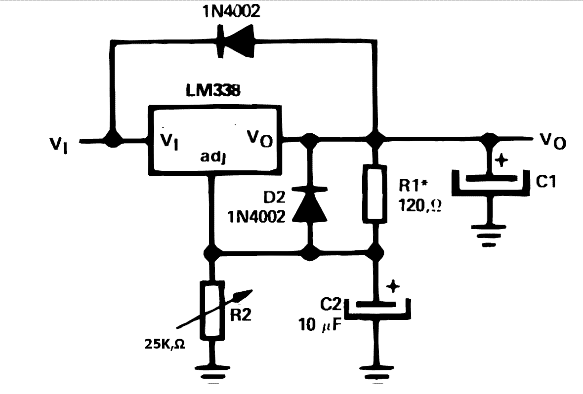

Was hast du denn für Werte für die Bauteile im Bild (C1, C2, R1, R2)?

Vout ist nicht auf 8V eingestellt sondern auf 29V.
Werte siehe Anhang
von Arno H. (arno_h)
Korrigierst du bitte den Potiwert?
Arno
von TVT (Gast)
Ja mache ich noch, ich weiß, 25k sind nicht optimal, aber wenn man nicht
bis zum Anschlag dreht ist es ja egal welches man nimmt, ist ja nur zum
testen.
Meine Frage ist aber warum der 338 keinen Strom liefert?
@ TVT (Gast)
Das sieht eigentlich gut aus, du hast mit dem 25k Poti zwar nur ca. 30°
Einstellbereich, aber prinzipiell sollte es gehen. Aber dir sollte schon
klar sein, dass du das Poti u.U. überlastest: 10mA*28V sind 0,28W, und
das nur auf einem zehntel der gesamten Bahn.
Was passiert mit abgeklemmtem C2?
Nur zur Kontrolle: hast du Vin und Adj korrekt angeschlossen?
Im Datenblatt ist die Ansicht von unten, also auf die Anschlusspins.
