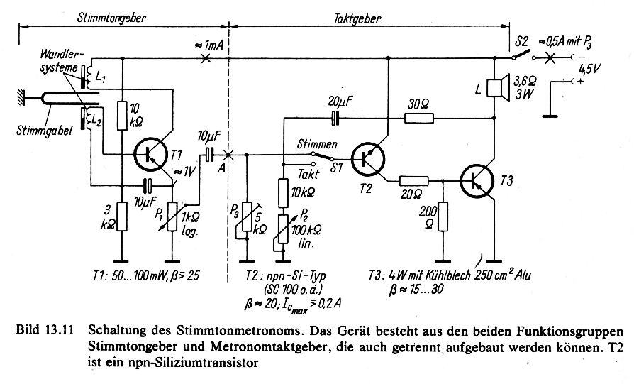

In Hagen Jakubaschks altem "Elektronikbastelbuch" gab's eine
Schaltung für ein Metronom mit gerade mal einem Transistor, der
direkt den Lautsprecher treibt.  Das habe ich mir seinerzeit mal
aufgebaut, als ich mit dem Klavierspielen angefangen habe.  Das
funktioniert ganz brauchbar.  Einziges Manko ist, dass der
Lautsprecher Teil des Rückopplungsnetzes selbst ist.  Damit
ändert eine direkt vor den Lautsprecher gehaltene Hand die
Frequenz des Klickens ein wenig.
Der Ton selbst ist eine abklingende Schwingung, die Eigenresonanz
der Membran kleiner Lautsprecher ist vermutlich als Frequenz recht
optimal.

Hier die Jakubaschksche Schaltung aus dem ,,Großen Elektronik-
bastelbuch'', 4. Auflage 1974, 91. - 120. Tausend. :)
Das Ganze läuft dort als ,,Stimmtonmetronom'', die Stimmgabel-
ansteuerung wird dich ja wahrscheinlich nicht interessieren.

P.S. Die Schaltung dürfte aber kaum den typischen Metronomklang
erzeugen.
> erzeugen.
Doch, klingt relativ echt.

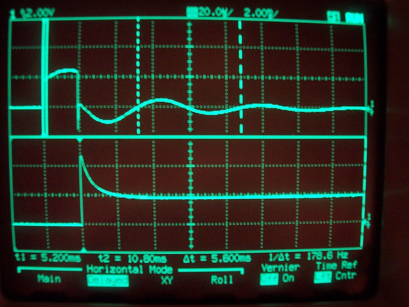

Habe mal ein Oszillogramm der Jakubaschkschen Schaltung gemacht.
Sorry, die Fotoqualität ist nicht besonders.
Erklärung: im oberen Teil ist links die Anregung des Lautsprechers zu
sehen, rechts die abklingende Schwingung der Lautsprechermembran.
Der Cursor zeigt dabei eine Periode und berechnet daraus die Frequen
von 178,6 Hz.  Im unteren Teil sieht man mit der ,,Lupe'' den Anstieg
nochmal (im oberen Bildteil kennzeichnen die beiden senkrechten Striche
die Stelle, die vergrößert dargestellt wird).  Der Impuls geht also
für ca. 0,5 µs mit voller Spannung auf den Lautsprecher, danach bleibt
er für 2 ms bei 2 V, dann wird er abgeschaltet, und der Lautsprecher
schwingt aus.
falls es sich bei deinem Oszilloskop um ein HP546xx handelt: es gibt von
Agilent eine kostenlose Software IntuiLink, um Screenshots via RS232 an
den PC zu senden. Funktioniert bei mir prima und ist immer scharf :-)
Gruß,
Alexander
> den PC zu senden.
Jaja, ist ein solches, aber ich hab' kein Windows (und will auch
keins haben), und für was anderes scheint Agilent das nicht
produzieren zu wollen.
Der Aufbau einer HP-IB-Anbindung, die preislich nicht gerade teurer
wird, als das alte Oszilloskop es war, steht noch auf meiner
Projektliste.  Bis dahin muss es der Digiknips erstmal tun, so
einigermaßen lesen kann man die Fotos ja doch.
