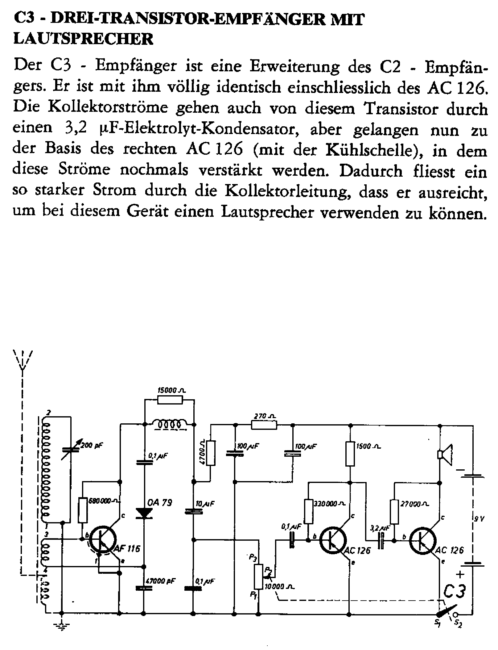

musste ich den Reflexempfänger (ein echtes Audion ist es ja eigentlich
nicht, oder?) auch mal aufbauen.
Ich habe mir einen ГТ322Б aus der Bastelkiste gegriffen, einen alten
Ferritstab, der schon in etwa die passende Hauptwicklung drauf hatte,
einen Drehko von 2 x 330 pF (die musste ich in Reihe schalten, um
sinnvoll den Mittelwellenbereich zu erfassen).  Beim Drehko musste man
erstmal das festgeklebte Fett entfernen, aber danach war er wie
neu. :-)  Für den NF-Teil noch einen GC301 aus der Bastelkiste und
einen kleinen Übertrager (allerdings mit Ferritkern, der dürfte in den
Induktivitäten knapper gewesen sein als der ursprüngliche
NF-Übertrager).
Also ,,im Prinzip'' hat das Teil so einigermaßen funktioniert.  Ich
konnte mein Dipmeter ganz gut empfangen ;-), MDR Info auf 1044 kHz
(sendet mit 25 kW in ca. 20 km Entfernung) schon nur noch ahnen.  Also
wirklich brauchbar fand ich es nicht...  Die Einstellung der
Verstärkung/Rückkopplung war extrem fummelig.

Ein Reflex-Empfänger aufzubauen ist nicht ganz ohne. Zuvor würde ich
erstenmal mit einem Audion beginnen, gefolgt von einer Erweiterung
in Richtung 0-V-1.
Dann käme ein Reflexempfänger, ein Zwei-oder Mehrkreiser. Ganz mutige
wagen sich an einen UKW-Pendler. Aber achtung, man macht sich unbeliebt,
da die die Umgebung vollseuchen.
Soweit zu der Gruppe der "Geradeaus-Empfänger"
Tipp hierzu: alte Heinz-Richter Bücher.
Ein nachbausicherer Heinz-Richter Reflexempfänger ist z.b. hier zu
finden
http://www.generalatomic.com/teil1/D-III-13.html
