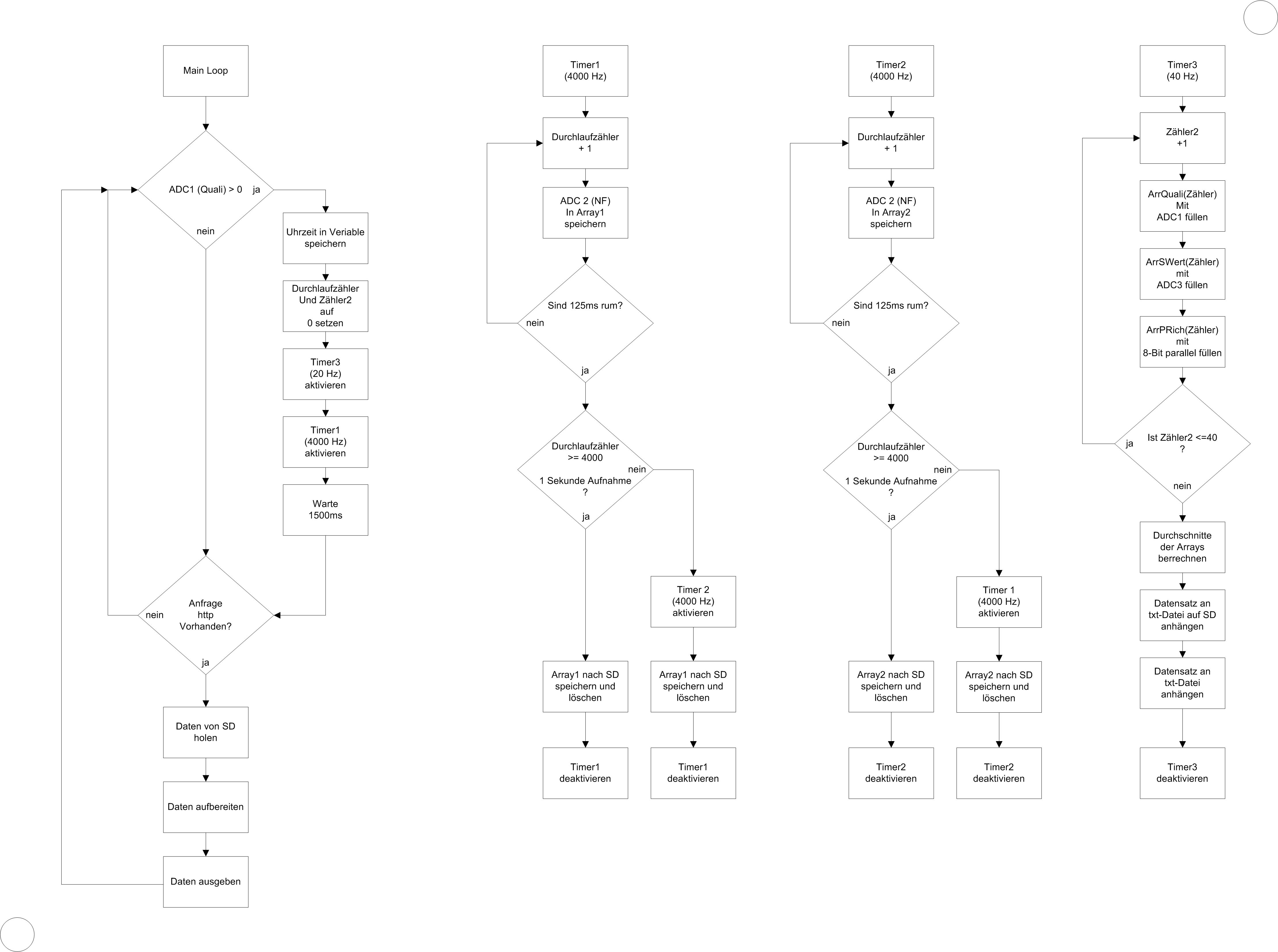

Hallo an alle,
ich bin ein Neuling was µC's angeht. Trotzdem habe ich mir direkt ein
anspruchsvolles Projekt ausgedacht. Dieses möchte ich vorstellen und
hoffe auf die Hilfe des einen oder anderen.
Da ich aus der Basic-Entwicklung komme, so habe ich vor dieses Projekt
auf der Basis von BASCOM zu entwickeln. Ich denke eine Einarbeitung in C
würde länger dauern als das Projekt auf der Basis von Bascom zu
realisieren.
Nun zum Projekt:
Das Ziel des Projekt ist es, einen vorhandenen Dopplerpeiler an das
Internet anzubinden. So sollen die Daten gesammelt und auf SD-Karte zum
Abruf per http bereitgehalten werden.

Nun habe ich im Internet schon einiges recherchiert, über Multi-Tasking
eines µC, Dateisystem etc. etc. Da ich immer wieder irgendwo auf eine
Sackgasse stoße, dachte ich mal ich sammle hier ein paar Denkanstöße.
Wie würden die Fortgeschrittenen/Profis es machen?

von K. E. (dekalle)
@Bender
Ich dachte bei BASCOM an die Zuhilfenahme des AVR-DOS. Ich möchte ja
nicht das Rad neu erfinden. Mir sind die Teilschritte eigentlich auch
alle klar, also die Aufnahme der Datei, das Ablegen dieser jenigen, das
Anhängen von Daten an eine Textdatei. Auch werde ich wohl die HTTP
Geschichte umsetzen können.
Nur eins, das ist mir noch ein wenig Schleierhaft:
Wie bringe ich das alles auf einmal hin, ohne Multitasking? Wie baue ich
ein Multitasking auf?

von K. E. (dekalle)
@Micha
Der Dopplerpeiler ist fix und fertig, gebaut durch einen Funkamateur und
Freund. Guckst Du: http://www.peilgruppe-kalmit.de (Technik)
Das Sammeln der Daten ist ja eigentlich das einfachste an der ganzen
Sache. Bei der SD-Geschichte hilft (der Overhead - ich weiss) AVR-DOS.
Es gibt LIB's für BASCOM, daher möchte ich es ja in BASCOM realisieren.
Auch für den TCP/IP Stack gibt es LIBS.
Ich muss nur lernen wie ich das alles unter einen Hut bekomme. Wer
erklärt mir den Ablauf gleichzeitig laufender Timer, was passiert dadrin
wenn ich mehrere IRQ's am laufen habe??

von K. E. (dekalle)
@Holger
Freut mich, dass Du nun hilfreiches zu sagen hast. Das mit dem Speicher
habe ich schon bemerkt, leider nach dem Kauf des Boards. Mittlerweile
habe ich andere Boards mit SRAM-Erweiterungen gefunden :(
Nunja, da wir alles Elekronikbastler sind, kennen wir es alle mit dem
auszukommen das wir haben. Daher hatte ich die Überlegung den Speicher
alle 125ms oder so zu entleeren. Wie gesagt, dazu habe ich noch zu wenig
Ahnung was Multitasking angeht. Wenn ich einen Timer alle 125ms sage er
soll die Variable1 nach SD entleeren und derweilen der Main beibringe
eine andere zu füllen.
Wird das nicht funktionieren??

von K. E. (dekalle)
Hallo Roland,
danke für Deinen Denkanstoß. Ich finde die Idee mit zwei Controllern
ganz gut, auch wenn ich damit meine bisherigen Hardwarepläne ganz oder
zumindest teilweise über den Haufen werfe.
Was mir nicht gefällt ist die Kopplung beider AVR's. D.h. nicht wenn es
auch einfacher gehen würde. Daher erschließt sich bei mir die Frage nach
der Kopplung über ein Dual-RAM.
Habe ich dann mein Leben nicht einfacher? Ich müsste nur mit dem
"Samplingcontroller" die Daten in ein Dual-RAM schreiben, dem
"SD-WEB-Controller" mitteilen dass nun Daten verfügbar sind, diese
einlesen und auf SD schreiben.
Ich habe kein Programmieraufwand was UART angeht, ich kann keine Fehler
einbauen, das Programm wird kleiner und meine Faulheit würde mehr
unterstützt :)
Würde das so funktionieren? Bekommt man bei Reichelt & CO. solche
Dual-RAM Speicher? Hast Du oder jemand anderes eine Bezeichnung? Sollte
halt min. 8kbyte Daten aufnehmen können...
Eine Alternative zum SD-Flash wäre vielleicht das USB-Stick-Interface
mit Vinculum-Prozessor, z.B. von ELV:
http://www.elv.de/output/controller.aspx?cid=74&detail=10&detail2=20659
der brauct nur eine serielle Schnittstelle, um USB und das Dateisystem
kümmert sich der Vinculum.
PS: Der erste Dopplerpeiler der Kalmit-Gruppe war eine Spende von mir,
ich hatte den Bausatz aus Bayern halb aufgebaut und dann das Interesse
verloren.
von Herold (Gast)
Der Webserver kommt mit zwei Anschlussleisten die alle Pins nach aussen
legen. Die sind allerdings nur noch nicht angelötet.
Printzipiell kannst Du den myEthernet benutzen. Solltest aber beachten,
dass Du SPI nicht verwenden kannst, da damit die Ethernetschnittstelle
angesprochen wird.
Der große Vorteil ist, dass die MicroSD bereits integriert ist.
Mein Vorschlag wäre: Benutze die TinyFATFS von KhanN. Ich habe die
bereits als Serial-Datalogger auf einem Atmega32 laufen.
Beachte, dass Du nur eine Datei zur gleichen Zeit geöffnet hast. (Sonst
solltest Du das FATFS nehmen und ziemlich genau auf Deinen Speicher
achten).
Die Daten, die Du einlesen willst, sind nicht viel und 5k Abtastrate
auch nicht. Du würdest das auch locker mit einem uC schaffen, obwohl die
Idee mit dem Zweiten durchaus Charme hat....
Für die Programmierung selbst:
Hier gibt es ein sehr (!!) gutes AVR - Tutorial, dass nicht nur für
Anfänger geeignet ist. Das solltest Du Dir mal zu Gemüte führen. Dann
werden einige Deiner Fragen beantwortet werden.
Ich habe bereits einige präemtive Multitasking realisiert, aber Echtes
bekommst Du nur mit einem zweiten uC - ist aber nicht notwendig!
Den "Sound" solltest Du Dir mit einem Spannungsteiler und einer ZDiode
(5V) auf einen Analogeingang legen. Dann kannst Du ihn direkt abtasten.
Dann kannst Du Dir einen Interrupt zeitgesteuert triggern lassen und den
aktuellen Messwert in einem Buffer speichern. Wenn dieser Buffer einen
definierten Füllstand erreicht hat (zB. 256 byte), schreibst Du ihn in
Deine Datei auf der SD.
Gruß,
Herold
von K. E. (dekalle)
@Herold
Danke für Deinen Beitrag.
Du schreibst:
Wie sammle ich dann meine Daten weiter? Ich muss dann quasi einen
zweiten Buffer bilden, mit Daten füllen, entleeren und dann wieder den
ersten.
Schafft der Prozessor diese Aufgaben auf einmal? Ich taste mit 5k ab
(notfalls tuen es auch 4k). Ich müsste also dazwischen genug Zeit haben,
oder?
Ich werde mir das Tutorial nun mal anschauen...
Kalle

Ich habe nun, um es einfach mal zu visualisieren, ein Flußdiagramm
gemacht.
Ich bitte um Kommentare, ob es so funktioniert, ob nicht, warum nicht,
was anders sein muss etc. etc.
Im Anhang das Diagramm. (Darauf sieht es so leicht aus :)
Kalle
von Steffen (Gast)
Ist denn ein Webserver mit HTTP wirklich notwendig? Wenn du so und so
einen "richtigen" Webserver hast, der die Daten abfragen soll, kannst du
vielleicht den kleinen entlasten. Implementiere ein einfaches auf UDP
basierendes Protokoll. Die Aufbereitung der Daten scheint ja dann von
dem richtigen Webserver aus zu geschehen.
Ich denke, dann wird es wahrscheinlich einfacher. Schwierig stelle ich
mir vor, wenn in dem Moment, in dem die SD-Karte gelesen werden soll,
dein Zwischenspeicher zum Schreiben voll ist. Die meisten einfachen
SD-Karten-Libs unterstützen immer nur eine geöffnete Datei.
Steffen.
> gemacht.
So einfach funktioniert das nicht. Du kannst nicht einfach die Daten von
der SD Karte herausschicken, sobald eine GET Anfrage reinkommt. Bis
überhaupt die GET Anfrage ankommt müssen erst einmal andere Protokoll
implementiert werden, die völlig fehlen.
Des weiteren wird bei einer TCP/IP Verbindung in der Regel auf die
Bestätigung eines Paketes von der Gegenstelle gewartet.
Das ist ja alles bei dir gar nicht vorgesehen. Vermutlich mangels
Erfahrung mit Netzwerktechnik.
Sorry, aber ich wäre sogar beleidigt, wenn du mal eben einen Webserver
als Laie einbaust, der deine TXT Datei über TCP/IP streamt. Ich hab, bis
bei mir überhaupt was ging, locker 5 Jahre das übliche Lauflicht und
andere Anfängerprojekte gebastelt.

Wie du diesem Thread bereits entnehmen kannst, dürfte Bascom (erst recht
mit diesem AVR-DOS Schrott) für dich allein geschwindigkeitstechnisch
schon völlig flachfallen.
> Was die TCP-IP verbindung angeht, so gibt es auch dafür LIBS.
Keine Ahnung, wie die "LIB" implementiert ist, aber auf einem AVR wirst
du trotzdem noch die von mir genannten Probleme haben.

Leider nicht. Die Mikro-Stacks für kleine AVR Prozessoren haben idR nur
einen großen Paketbuffer und unterstützen (so ohne weiteres) auch nur
ein maximales ausstehendes Paket gleichzeitig. Ohne Tricks kommt man
nicht auf mehr als vielleicht 5-6 kiB (je nach Paketgröße) bei Windows
Clients dank der Delayed ACK Funktionalität.
Der TCP/IP Client von Linux funktioniert schon besser. Aber 100KiB/s
finde ich nicht so realistisch. Außerdem hat der Prozessor dabei ja noch
ne Menge zu tun. Zum Beispiel ständig Daten wegspeichern auf die SD
Karte und wieder abrufen.

Weil zu dem Webserver ja unter Umständen auch noch ein Dateisystem,
wenigstens ein SD-Karten Puffer kommen muss. Und die Analogwerte müssen
mit Zeitstempel auch irgendwo zwischengespeichert werden.

Und weil ENC und SD Karte am selben SPI hängen und die
Datenübertragung nicht beliebig durch ein Multitaskingsystem
unterbrochen werden darf?
