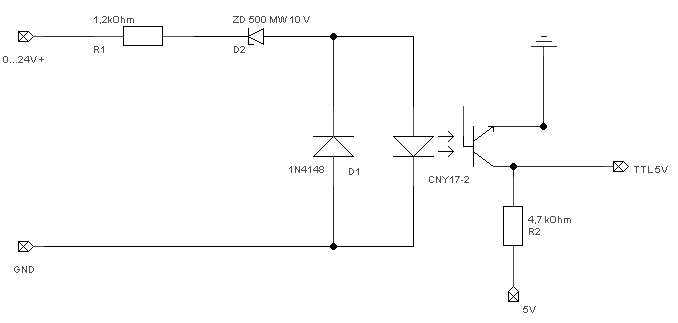

Auf der Diodenseite machst du noch eine Z-Diode von 8.2 .. 12V in reihe
zu Koppler und den Vorwiderstand.
Beispiel:
10mA LED Current , 10V Z-Diode, 1.6V an der LED 24V Input
(24V - 10V - 1.6V) / 0.01 = 1.2 Kohm
Und wenn du der Koppler LED noch was gutes tun willst eine normale Diode
(1N4148) noch Antiparallel zu der geschaltet. Die moegens nicht wenn die
Spannung verpolt ist.
Die Z-Diode dient dafuer einen einigermassen exakten Umschaltpunkt zu
erzeugen.
Gruss Helmi
von Klaus F. (kfalser)
Was soll das für einen Vorteil haben?
Die Verlustleistung fällt dann halt an der Zenerdiode an. Außerdem
ändert sich der Strom stärker mit den Schwankungen der 24V Spannung.
2 x 1000 Ohm (1/4 Watt) in Serie, das macht ca. 144 mW pro Widerstand,
ist völlig ausreichend.
Der Tipp mit der antiparallelen Diode ist gut, die Sperrspannung beträgt
nur 6V.
von Helmut L. (helmi1)
@Klaus Falser (kfalser)
Das hat den Vorteil einer definierten Umschaltschwelle. In den meisten
professionellen SPS ist das so gemacht.
Ein bedeutet demnach 12 .. 24V
Aus bedeutet demnach 0 .. 12V
Ansonsten kann es je nach Current Transfer Ratio des Kopplers sein das
0.. ca 2V  Aus bedeutet
und 2 .. 24V Ein bedeutet
und da kann man nicht behaupten das die Schaltschwellen guenstig liegen.
Und je nachdem was fuer Geber dort angeschlossen ist kann es schon mal
bedeuten das Aus gar nicht erkannt wird.
Ausserdem liegt dort eine Z-Diode in reihe mit dem Widerstand.
Gruss Helmi

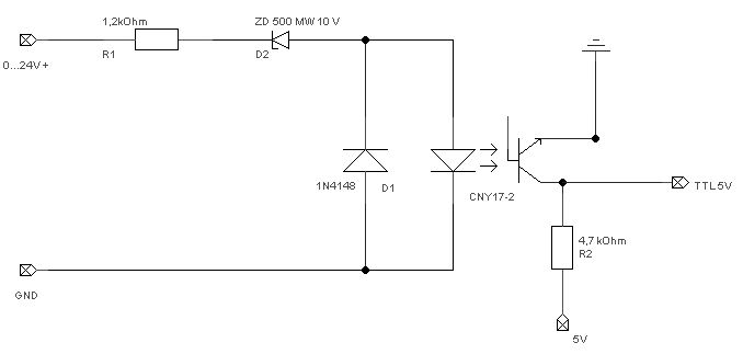

von Jürgen W. (xwinge)
Her mal ein Schaltplan zum Vorschlag von helmil.
Ich denke soweit alles drin.
Hat jemand einen Einwand?
Fehlt noch etwas?
von Falk B. (falk)
Passt.
von crazy horse (Gast)
Was auch öfters gemacht wird: einen Brückengleichrichter vor den
Optokoppler.
Verhindert auch die Sperrbelastung, hauptsächlich aber funktioniert es
auch unabhänging von der Eingangspolarität (gut, ist in deinem Fall
nicht unbedingt ein Kriterium, aber "Strippenzieher" haben ein Händchen
für vertauschte Leitungen :-)
Ist es nur ein Eingang, ist das mit der obigen Schaltung völlig i.O.
Anders sieht das aus, wenn man z.B. 8 Eingänge auf eine Karte platzieren
will. Da kann die Verlustleistung zum Problem werden -> Optokoppler mit
niedrigem Eingangsstrom verwenden. H11L1 z.B., 1mA,
Schmitt-Trigger-Ausgang.

von Michael O. (Firma: Student) (strumpfsocke)
Hab den Tipp mit der Zener Diode vor dem Optokoppler berücksichtigt und
alles hat super geklappt! 1A
Habe auch die Outputs galvanisch getrennt und mit einem Pull Down an die
SPS wieder angeschlossen!
WUNDERBAR und Merci auch von meiner Seite

Hab gerade herausgefunden, dass ich die Diode falschherum reingesteckt
habe (Schande über mein Haupt).
Da der OK das Signal invertiert dürfte es reichen, wenn ich das Signal
in der Logo einfach negiere oder?

von Daniel (Gast)
Danke für den Beitrag...
Wir haben die wesentlichen Probleme lösen können. Etwas war falsch
angeschlossen und die Werte der Widerstände waren nicht korrekt :(
Nun sind wir uns eigentlich sicher, dass alles passt.
Wenn kein Signal von der Maschine kommt, liegen am Ausgang 5V an. Der
DIO Channel (NI USB6008) kann mit 1 ausgelesen werden.
Wenn ein Signal von der Maschine kommt, liegen an Optokoppler die 10V
der Z-Diode an. Auf der Ausgangsseite liegen zwischen 5V TTL und GND
aber nicht 0V, sondern noch immer ~1,7V an. Das ist laut Datenblatt des
ADC kein definierter Pegel und beim Auslesen zeigt dieser immernoch High
Pegel :(
Irgendwelche weiteren Ideen, warum die 5V nicht komplett über
Collektor-Emitter nach GND abfallen, sondern ein Teil der Spannung noch
am Ausgang liegt?
Bei der Fehlersuche ist außerdem aufgefallen, dass die ~23V die von der
Maschine kommen, auf ~13,7V zusammenbrechen, sobald die Schaltung mit
dem Optokoppler angeschlossen wird. Das ist allerdings kein wirklich
großes Problem, weil die anliegende Spannung ja immernoch reicht damit
an der Z-Diode 10V abfallen...
Beste Grüße
Daniel
von Daniel (Gast)
Offenbar sind die Widerstände zu klein... Habe die angegebenen Werte
verwendet, aber das im letzten Beitrag erwähnte Problem. Wenn ich den
Widerstand am Ausgang erhöhe, sinkt der "Nullpegel", wenn ich den Am
Eingang erhöhe, steigt dieser, aber der Einbruch der Spannung ist
weniger stark...
Wie dimensioniere ich die Widerstände richtig? Gelten hier die Regeln
für Transistoren in Emitterschaltung?
von Udo S. (urschmitt)
Zeichne mal einen Schaltplan, der deine Schaltung RICHTIG abbildet und
bezeichne alle Bauteile mit den Typen/Werten die du verwendet hast.
Daniel schrieb:
> Wir verwenden an der SPS das Modul 4DO DC24V/0.5A mit einem
> Ausgangsstrom von typisch 500mA und maximal 600mA.
Das sind die Ausgangsströme, die das Modul liefern KANN, nicht muss.
Du brauchst nur 10mA für die Diode des Optokopplers.
Das ist wie mit einem dicken Oberklassewagen. Der hat auch 300PS aber du
musst nicht mit Vollgas und 250 durch die 30er Zone, man kann mit dem

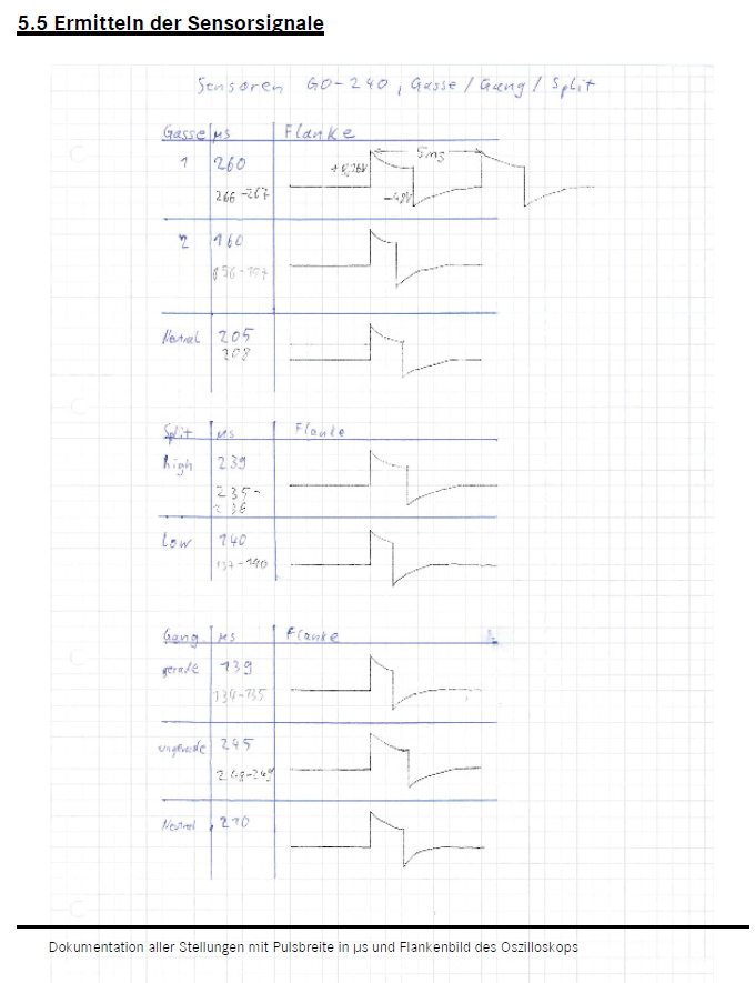

quasi die Sensoren mit einem 5V TTL-Signal versorgen. Diese geben dann
ein TTl Signal aus mit gleicher Periodendauer, jedoch mit veränderten
Puls/Pausenzeiten. Das ist dann mein zweites Problem. Aus diesen
Signalen, siehe Anhang, soll ich ein für die SPS verwertbares Signal
generieren.
Danke!

Kann die SPS den diese Puls/Pausen des Signales auswerten? Oder misst
die nur die Frequenz.
von Marvin S. (daimmechatronics)
Achsooo. Der braucht nur ca 10mA. Sorry!!
Also die SPS kann das nicht auswerten, soweit ich das weiß, da die
Zeiten um die 150Mikrosekunden zu kurz sind für die Reaktion Zeit der
SPS. Diese hat vielleicht 3-40ms Reaktionszeit. Habe ich aus anderen
Foren entnommen.
Die Frequenz können wir zur Auswertung nicht nehmen, da das die SPS mit
der Analogbaugruppe auch nicht auswerten kann. Deshalb sollte eine
Schaltung entwickelt werden, mit der aus dem 5V TTL Signal ein
verwertbares Signal für die SPS generiert werden kann. Sprich zum
Beispiel eine messbare Ausgangsspannung zwischen 0-10 Volt. Ist ein sehr
schwieriges und spezielles Thema, aber sollte irgendwie machbar sein.
Das Schwierigste an der ganzen Sache ist es, das TTL-Signal f+ür die SPS
verwertbar zu machen!
Das TTL-Signal erzeugen ist mir klar und das werde ich versuchen zu
umzusetzen.
gruß marvin

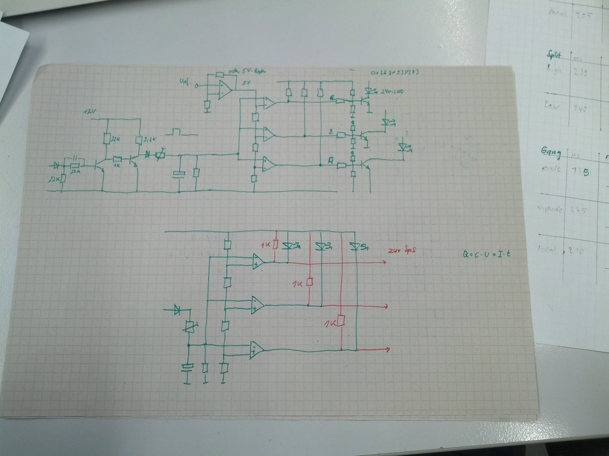

Auf dem Bild ist außerdem was zu sehen, was mir vorgelegt wurde. Kann
mir damit einer helfen? Was ist das genau und inwiefern soll das
funktionieren mit den ganzen Widerständen und OPs etc.? Da ist doch so
ein uC einfacher zu benutzen oder?

> Beispiel:
> erzeugen.
> Gruss Helmi

Spannungsquelle erzeugt?
Ich sehe keinen Widerstand und somit kann das eigentlich nicht sein,
aber warum berechnet ihr dann die Stromstärke für die rechte Seite? Bin
deswegen irgendwie etwas verwirrt..
Oder ist der Optokoppler hier eher ein Taktübertrager der auf der
rechten Seite einen positiven Pegel erzeugt wenn auf der linken Seite
ein positiver Pegel anliegt? Also wie ein Schalter der die 5V
durchschaltet, wenn auf der 24 V Seite ein High Pegel anliegt?
Danke schonmal im Voraus!
Mit besten Grüßen
Nachteule
Nacht E. schrieb:
> wird durch den Optokoppler auf die rechte Seite ein Strom von 6,3 mA
> übertragen
Ein Optokoppler ist ein "Stromübertrager".
Die wichtigste Kennzahl nemmt sich CTR (Current Transfer Ratio,
Stromübertragungsverhältnis). Wenn du bei einem OK mit 100% CTR einen
Strom von 5mA durch die LED schickst, kann der Transistor maximal einen
Strom mit 5mA durchlassen. Irgendwelche Spannungen ergeben sich dann aus
der umliegenden Beschaltung.
+5V
                                            R2
+24V----R1---ZDiode--------+--------+        +----- Ausgang
                           K        A        C
                          1N4148  Koppler  Koppler
                           A        K        E
0V-------------------------+--------+       GND
R1 = (24V - 10V - 1.6V) / 0.01 = 1.2 Kohm
Wenn der Koppler nun ca. 63% CTR hat dann fliessen bei 10mA LED Strom im
Kollektor max. 6.3mA.
Bei angenommenen ca. 0.5V Saettigungspannung am Kollektor bleiben fuer
R2 dann ca. 4.5V.
R2 min = 4.5 / 0.0063A  = 714 Ohm.
Das waere der kleinste Widerstand der noch getrieben werden koennete.
Nimmt man jetzt einen hoehren Wert fuer R2 (Faktor 5..10) liegt man auf
der sicheren Seite.
Also meine 4.7K die ich im Beispiel gewaehlt habe sollten ausreichen.
Es sei denn du willst dort hohe Frequenzen( MHz Bereich) uebertragen...
von Nacht E. (nachteule)
Dann baust du dir quasi eine 5V Quelle mithilfe des R2 Widerstandes und
des Optokopplerstroms? Das wären ja dann 29,61V an R2 (6,3mA * 4700Ohm?
Ich glaub ich hab einfach nen Denkfehler..
Oder benutzt du den R2 einfach als Pullup Widerstand und hast trotzdem
ne 5V Spannungsquelle drangehängt? Die liefert aber doch auch ne gewisse
Stromstärke?
Sorry für die "dummen" Fragen!
Die Stromstärke von der Spannungsquelle ist ja dann unerheblich weil ich
sie durch 4700 Ohm teile kommt mir grad..
Das ist ein Pullupp Widerstand.
Der Koppler kann im Beispiel max. 6.3mA Kollektorstrom haben, muss er
aber nicht.  Der R2 von 4.7K begrenzt den Strom auf rund 1mA.
Dann ist es ja so:
Wenn am 24V Kreis ein Lowpegel anliegt, dann liegt am Ausgang ein
Highpegel an, richtig?
Danke!
Jepp, die Schaltung invertiert dein Signal. Soll es das nicht tun dann
koennen  der Optokopplertransistor und R2 die Plaetze tauschen.
von Dietrich L. (dietrichl)
Der Denkfehler ist, das der Optokoppler-Ausgang keine aktive
Stromquelle ist, sondern der Transistor kann max. diesen Strom
"schalten".
Genau das.
> Die liefert aber doch auch ne gewisse Stromstärke?
Die 5V-Spannungsquelle muss diesen gesamten Strom liefern.
Wenn man es noch etas vertiefen will:
- die LED am Eingang liefert Licht
- in die Basis des Ausgangtransistors auf Grund dieses Lichts ein Strom
erzeugt
- dieser Strom wird vom Transistor verstärkt.
Also genau genommen fließt aus dem Emitter der Basisstrom und der
Kollektorstrom. Da der Basisstrom aber sehr gering ist, kann man ihn
(meistens) vernachlässigen. Man könnte also theoretisch nur einen
Widerstand zwischen Emitter und Masse schalten (Kollektor offen) und
"sieht" dann am Spannungsabfall diesen Basistrom. Aber da er wie gesagt
sehr gering ist, ist das für die Praxis kein vernünftiger Ansatz.
Der Wert von CTR ist das Verhältnis Eingangsstrom zu Kollektorstrom,
nicht Eingangsstrom zu Basisstrom.
