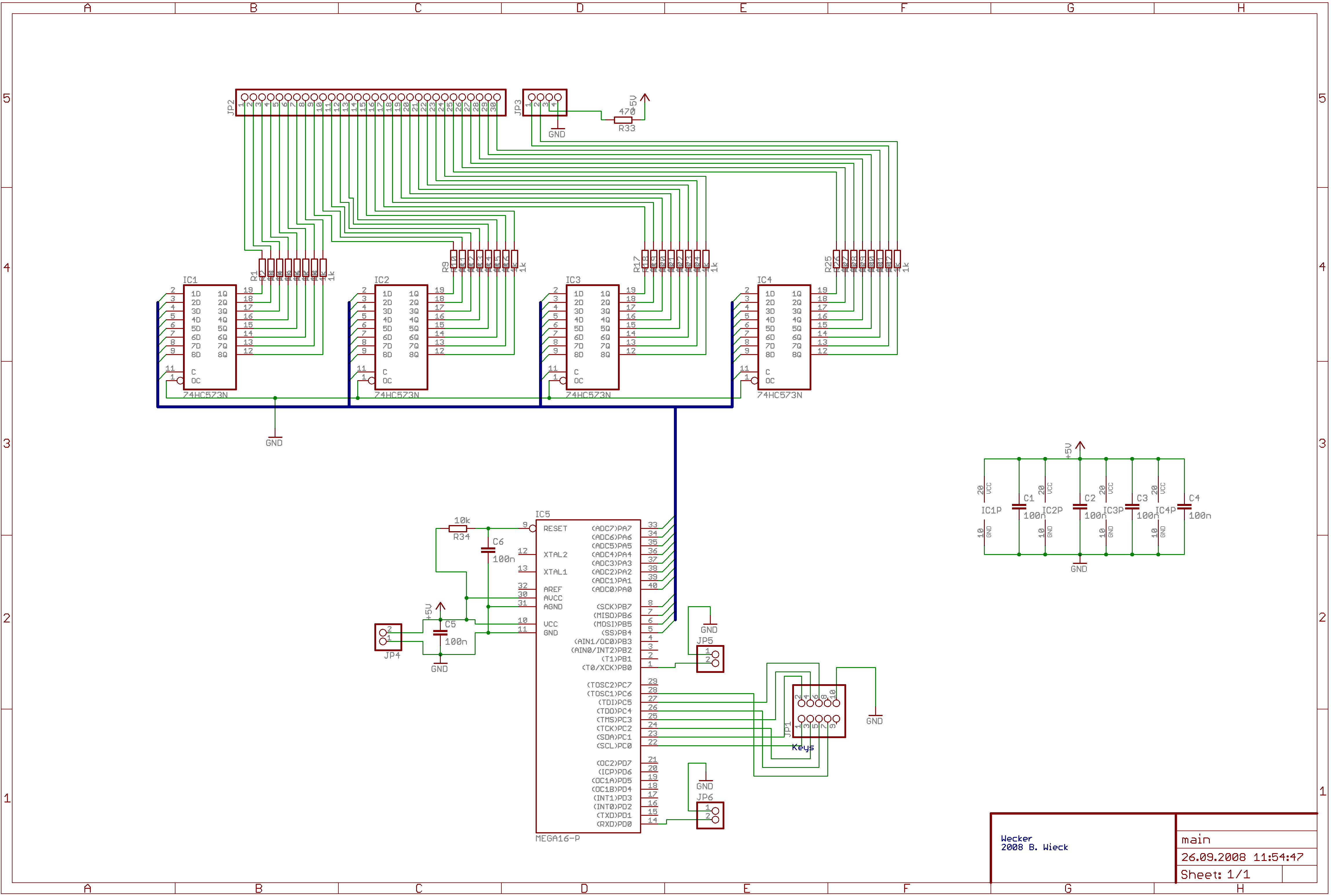

Ein Radiowecker mit 4 Weckzeiten eben. Der Hintergrund war das meine Freundin einen Wecker mit mehr als zwei Weckzeiten gesucht hat. Leider gibt es kaum fertige Geräte die das können und gleichzeitig ein Radio sind, die meisten Hersteller implementieren immer noch den alten Chip der schon in den 70´ern aktuell war. Dieses Projekt nimmt keine Rücksicht auf die Verschwendung von Ressourcen, so sind z.b. die 7-Segmentanzeigen über 74HC573 (aus einem anderen Projekt) gepuffert und der Controller ist als Mega16 reichlich überdimensioniert. Genauso ist der Code nicht besonders Trickreich und Profis mögen Dilletantismus vermuten, aber dafür ist er auch für Anfänger leicht verständlich und funktioniert bisher zufriedenstellend. Den Endverbraucher interessiert es bekanntlich nicht wie es funktioniert sondern DAS es funktioniert.. Und das hat die Uhr schon seit Monaten erfolgreich bewiesen :) Daher stelle ich es mal hier rein. Grüße Björn
Und natürlich die Schaltpläne: _Netzteil mit 50 Hz Ausgang
Das Steuerteil
und das Display
> Leider gibt es kaum fertige Geräte die das können und gleichzeitig ein > Radio sind Deine Schaltung sieht auch nicht nach einem Radio aus.

Ja ist ja auch nur ein Beispiel mit dem Radio... Was letztendlich angesteuert wird ist eigentlich egal und der Phantasie überlassen. Mir ging es nur um das Beispiel, das den Code zeigt und das drumherum mit dem es läuft ist eher Nebensache. Sonst hätte ich einen Artikel daraus gemacht. Grüße Björn

Hallo Björn, kannst Du den Schaltplan als Bild im PNG- oder GIF-Format posten? Martin

Martin wrote: > Hallo Björn, > > kannst Du den Schaltplan als Bild im PNG- oder GIF-Format posten? Ja, sind 3 Teilpläne... hänge ich hier mal an. Die Steuerung.
Das Display
und das Netzteil
Ein wrote: > Hallo Björn, > ich wäre auch an den Brd-Dateien interessiert. > Ich finde die 4 Schaltzeiten iM sehr interessant, kann ich gerade Ok hier die Eagle Files komplett. Grüße Björn
