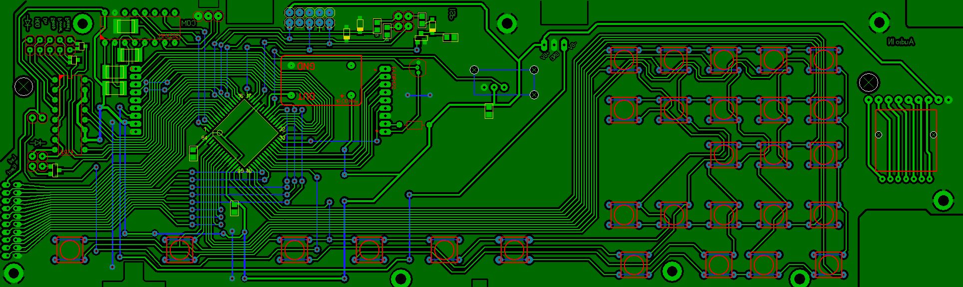

Hallo Leute!
Ich hoffe ich bin hier im richtigen Forum und bekomme hier ein wenig
Hilfe zu meinem dritten "großen" Projekt.
Also ich will eine Steuerung für einen Computer bauen (In einem alten
CD-Spieler drinnen -> "WohnzimmerPC") Als Prozessor ist ein Atmega128
verbaut, als Display ein EA-DIP122. Die Stromversorgung kommt auf eine
eigene Platine.
Das Problem ist, dass ich den Prozessor nur IS programmieren kann (wegen
SMD) und daher muss zuerst die Platine fertig sein. (Sonst würde ich das
ganze ja erstmal auf einem Steckbrett bauen... ;))
Jedenfalls wollte ich fragen ob mal jemand (der viel übrige Zeit hat)
das Layout (vor dem ätzen) grob überfliegen könnte, v.a. wegen
Stromversorgung und ISP bzw. COM Schnittstelle.
Das Layout ist von der Seite ohne Kupferschicht abgebildet, d.h. der
Prozessor sitzt spiegelverkehrt im Bild.
Vielen Dank schonmal!!
Mfg, Cr@zy
#998522
Der Schaltplan zur Platine wäre beim Durschauen hilfreich. Ich hab die
Pinbelegung von den verwendeten ICs nicht im Kopf, und ich glaube den
meisten hier im Forum geht es ähnlich. Und extra im Datenblatt
nachschauen, welcher Pin welche Funktion hat ist ein relativ großer
Aufwand.
Und noch ein Tipp: ich hätte den ATmega128 nicht um 45° gedreht
angeordnet. Bei manchen Layouts hat eine 45°-Drehung Sinn, weil die
Leiterbahnen dadurch kürzer werden oder weil man so den Platz unter
Umständen besser ausnützen kann. In diesem Layout ist es allerdings
sogar eher kontraproduktiv, weil die meisten Leiterbahnen länger werden,
und die Leiterplattenfläche trotzdem nicht besser ausgenutzt wird.

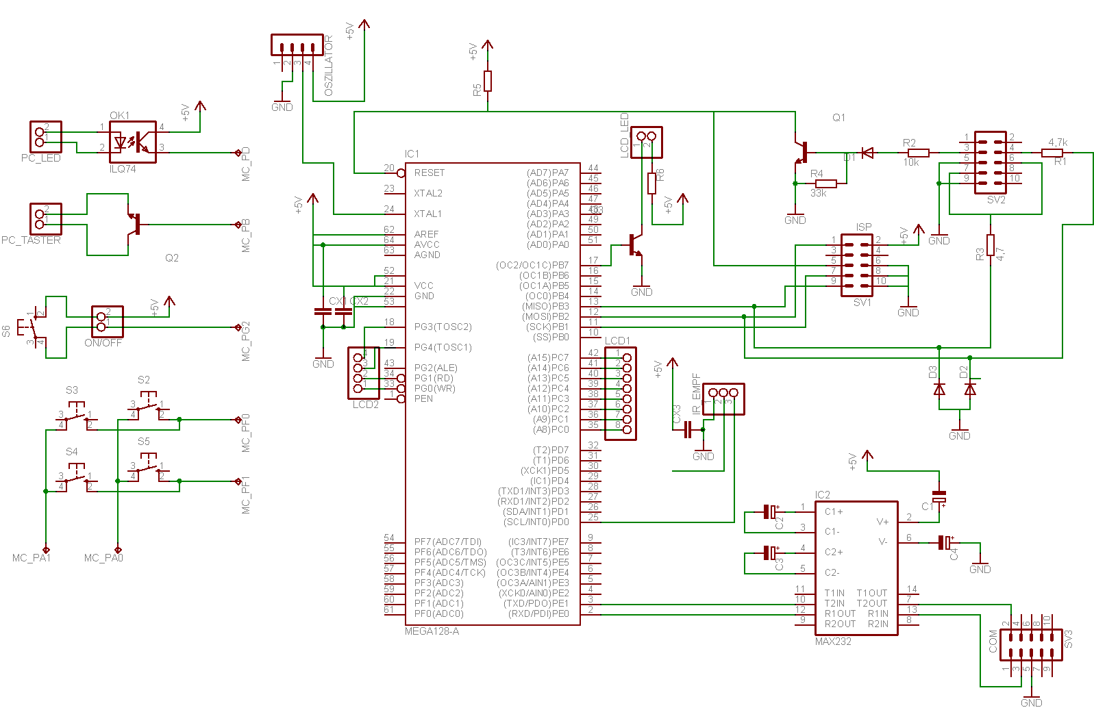

OP #998883
Hallo!
Also das mit der Drehung ist schon richtig. (Das hat vorher mal besser
gepasst aber dann hab ich die Anschlüsse geändert... ;)
Und wegen Platine durchschaun... war wohl etwas unglücklich ausgedrückt.
Die richtigen Pins anschließen bekomme ich glaub ich hin. ;)
Es geht eher darum ob irgendwo noch Kondensatoren oder Widerstände
hinmüssen. (Bin damit nicht so fit und mach das zu selten...)
Aber dafür ist ja wohl der Schaltplan eh viel besser geeignet. Hab den
jetzt mal mit Eagle abgezeichnet. Allerdings nicht komplett sondern nur
die "wichtigen" Teile.
MfG,
Cr@zy

#999039
Raphael Dives wrote:
> @Olli: Ja das ist natürlich richtig. (Ich habs nur im Plan vergessen...
Hm, wenn man das Layout immer aus dem Schaltplan erstellt, sollten die
beiden doch konsistent sein?
> Achja, ich hab gerade gesehen, dass ich zu meinen Transistoren ja wohl
> einen Widerstand brauche. (bei PC_Taster) Geht das überhaupt dass ich
> damit dann eine externe Spannung schalte, eben als "Ersatz" für einen
> mechanischen Taster? Oder muss das ganz anders aussehen?
Das geht schon, allerdings musst du noch den Arbeitspunkt einstellen,
siehe http://www.elektronik-kompendium.de/sites/slt/0208031.htm
Evtl. brauchst du den Transi nicht mal. Was soll der machen, PC
einschalten? Wenn das ATX ist, muss doch nur ein 5V-Signal (ohne
Gewaehr, vllt. wars auch GND (tristate), nachlesen!) auf einen Pin am
Mainboard gelegt werden? Das kann der Controller auch direkt.
Olli
Gast #999312
-Bei deinen SMD-Bauteilen wirste ein Problem bekommen weil du keine
Thermal-Pads benutzt hast. Die Lötwärme verschwindet bei Handlötung
auf den Massenflächen und ne vernünftige Schmelze kommt wahrscheinlich
nicht zustande, es sei denn du lötest im Ofen, dann könnte es gehen.
Bei Elektor ist ja mal wieder so ein Ding als Projekt veröffentlicht
worden.
-Müssen im Schaltplan nicht Junction als Leitungsverbindungen platziert
werden oder erkennt das Programm das automatisch?
-Haste den Quarz vergessen?
Wenn du extern einspeist könnte es Probleme geben wenn die Verbindung
zu lang ist und die Frequenz zu hoch.
-Das Boardlayout macht einen guten Eindruck und an Kleinigkeiten die
sonst oft vergessen werden, haste auch schon gedacht, Respekt.
-Kann ich davon ausgehen das die externe Resetimpulsgenerierung
gesichert ist?
-Außer das in deinem Schaltplan einige Taster zu fehlen scheinen
ist mir nichts weiter aufgefallen.

OP #999528
Hey!
Also den Schaltplan hab ich nachträglich mit Eagle gezeichnet weil
meinen handgeschriebenen wollte ich keinem zumuten... ;) Darum habe ich
da auch nicht alle Einzelheiten hingemalt. (Die Junctions erkennt würde
das Programm glaub ich sogar selbst erkennen.)
Als Taktgenerator hab ich einen 16Mhz Quarzoszillator drinnen. Aber für
den hab ich in Eagle kein Symbol gefunden. :)
Also SMD-Widerstände und Kondensatoren hab ich schon mal verlötet (auch
auf Masseflächen). Einen Prozessor allerdings noch nie. Ich hätte da
jetz einfach die Pads verzinnt das Ding draufgehalten und die Pins nach
der Reihe erwärmt... Geht das so nicht? ;)
Zu dem PC&ATX: Nach meinem Datenblatt liegen an dem Schalter +5V (hab
aber nur 3,5Volt gemessen) an, die über den Taster mit GND verbunden
sind. Ich hab heut ein 5V Netzteil genommen und den Transistor +
Widerstände am Steckbrett gebaut. So wie im Schaltplan lässt sich der PC
zwar anschalten, aber nicht mehr aus. Aus ging erst als ich den
Masseanschluss vom PC direkt am -Pol vom Netzteil angeklemmt hab.
(Was allerdings komisch war: Halte ich eine LED zwischen diese
Verbindung leuchtet sie - egal wie herum.)
Jedenfalls hat es funktioniert... ;) (Der PC nachher auch noch ;)
Also vielen Dank erstmal!! Morgen abend wird geätzt und dann schau ich
mal weiter... ;)
Cr@zy
Gast #1000252
>Geht das so nicht?
Wahrscheinlich nicht, aber es dürfte keine all zu
großer Aufwand sein, die SMD-Pads div.Bauteile mit zwei gekreuzten
Leiterbahnen(+)mit den Masseflächen zu verbinden. Da biste dann auf
der sicheren Seite was das handlöten angeht.
