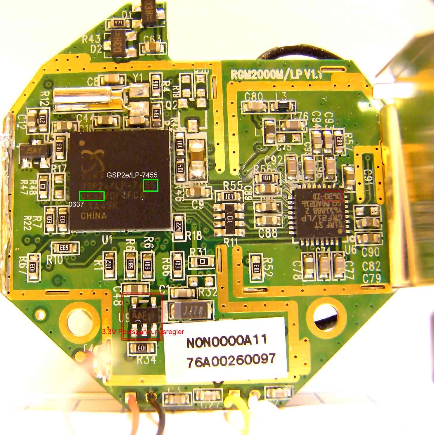

Ein paar Daten zur GPS-Maus (RoyalTek RGM-2000) die bei eBay angeboten wird: - der RS232-Anschluss hat 0V/3.3V Signallevel - Spannungsversorgung 5V -> interner 3.3V Spannungsregler (SOT23-5) - der Lithium-Akku hält 4 Tage - mein bester Empfang waren 6 Sateliten (hat mir eine Genauigkeit von 1.5m angezeigt) Wenn ich das Gerät auf das Fensterbrett lege bekomme ich nur 4 Sateliten und es zeigt mir eine Genauigkeit von 4.1m an. Ein 25er Pack wird momentan für 30 bis 35 Euro verkauft + 5 Euro Versand. Also recht günstig wenn man mal etwas kaputt bastelt. Anbei mal ein Bild ( 159KByte ) Vorteil: Man kann den Boden sauber abschrauben! (Das hat den Vorteil dass man das Gehäuse wieder verwerten kann.) Des weiteren sagt der DateCode dass sie Mitte 2006 gebaut wurde.

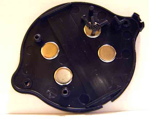

Noch ein Bild vom abschraubbaren Boden. Man sieht die 4 Permanentmagnete und an einem von ihnen haften die 4 Schrauben.
Noch ein Bild von dem ganzen Modul. Die Antenne ist fest aufgelötet, also schön quadratisch das Ganze. Es führen 4 Kabel raus: rot+schwarz = Spannungsversorgung weiß + gelb = RS232

Peter Bandhauer wrote: > - Spannungsversorgung 5V -> interner 3.3V Spannungsregler (SOT23-5) Bist du da sicher? Wenn ich das richtig lese, dann steht da AAE drauf. AAE ist der SMD Code vom MAX4501. Das ist ein Analogschalter in SOT23-5. Würde also passen. Oder habe ich mich verlesen (was ich hoffe, falls ja, würde mich die richtige Bezeichnung interessieren)?
Benedikt K. wrote: > Bist du da sicher? > Wenn ich das richtig lese, dann steht da AAE drauf. > AAE ist der SMD Code vom MAX4501. Das ist ein Analogschalter in SOT23-5. > Würde also passen. > Oder habe ich mich verlesen (was ich hoffe, falls ja, würde mich die > richtige Bezeichnung interessieren)? Auf die Bezeichnung würde ich mich eh nicht verlassen, da hat jeder Hersteller seine eigenen Bezeichnungen. 1. Das rote Kabel (sind bei mir +5V von USB) und Masse gehen an den SOT23-5 Chip und 3.3V kommen raus. 2. Wenn man sich das Layout mal anschaut sieht man keine andere Komponente die diese Funktion übernehmen könnte.
Läuft alles mit 3,3V, oder braucht auch irgendwas die 5V? Wieso ich Frage: Ich würde das Modul gerne an einem LiIon Akku betreiben, der eben nur 3,5-4V liefert.
Die Versorgungsspannung ist überall auf der Platine 3.3V und die I/O-Spannung ja auch. 5V werden nicht gebraucht ... Die Verlöteten Chips kommen mit weniger als 3.3V (2.8V) aus ich denke das funktioniert. Ich habe hier einen LiIon-Akku (3.6 - 4.1V), werd das morgen mal ausprobieren.
Ich habe heute auch ein paar von den Empfängern bekommen: Der Betrieb an <5V scheint zu funktionieren, ob sich das auf die Empfangsleistung auswirkt habe ich noch nicht geprüft, aber zumindest die Pakete alle 1s kommen auch bei 4V noch raus. Allerdings habe ich jetzt eine Frage zur Stromaufnahme: Weiter oben werden 66mA genannt, ich messe 160mA bei 5V, und das konstant. Anfangs dachte ich, das liegt an dem Akku der geladen wird, allerdings müsste dieser irgendwann voll sein. Kann jemand die 66mA bzw. die 160mA bestätigen?
