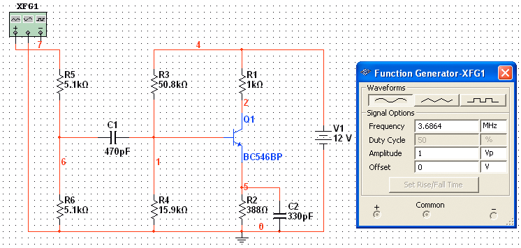

ich habe für einen HF Verstärker eine Emitterschaltung berechnet siehe
Anhang. Kann da mal bitte einer drüber schauen, ob ich alles richtig
gemacht habe? Probleme gibt es noch bei der Verstärkung das Maximum
liegt bei 1,245 Mhz und nicht bei 3,6864 und die Phasenverschiebung
beträgt nicht mehr 180°.
Edit: mit einem Emitterkondensator von 300pF habe ich jetzt ca eine
Phasenverschiebung von 180° und 14db Verstärkung. Nur mit der alten
Kombination hatte ich bei 1.245 eine Verstärkung von 24db. Kann ich das
auch auf 3,6864MHz erreichen?
Viele Grüße Florentin

hä? wo ist das Problem? Ich habe den Verstärker so entwurfen. Und mit
der ersten Kondensator Kombo komme ich auf 24db bei 1.245MHz. Mit der 2.
Auf 14db bei 3,6864Mhz. Das wollt ich nun noch optimieren.
Gibt es allgemein noch Verbesserungsvorschläge?
von Helmut L. (helmi1)
Bei Hochfrequenzverstärker ist es schwierig hohe Verstärkungsfaktoren
mit einer Stufe zu erreichen. Was du tun kannst ist folgendes.
1. Den Kollektorwiderstand kleiner machen um den Ausgangsseitigen
Tiefpass eine höhere Grenzfreuenz zu geben.
2. Du könntes in reihe zum Kollektorwiderstand eine kleine Spule
schalten. Das ganze ist als L-Entzerrung bekannt.
Gruss Helmi

Der 400pF Koppelkondensator ist etwas klein. Entspricht immerhin 1kR
Blindwiderstand. Ansonsten würde ich den Spannungsteiler aus den beiden
5k weglassen - der macht Dir ja nur die Leistung kaputt. Der
Bias-Spannungsteiler kann, wenn die Verluste daran stören, noch durch
Induktivitäten entkoppelt werden. (Oder man macht eine aktive
Arbeitspunktregelung.)
Selektivstufen sind zwar ganz nett - aber sie sind halt etwas
empfindlich bezüglich Bauteilschwankungen und man kann nie so genau
sagen wie hoch die Verstärkung ist.
Wenn Du sehr hochohmig auskoppelst, kannst Du den Kollektorwiderstand
auch durch eine Stromquelle/Transistor ersetzen. Damit bekommt man sehr
hohe (Spannungs-) Verstärkungen hin. (Die alternative Variante mit Spule
wurde ja schon genannt.)
Wenn das immer noch nicht reicht kannst Du über Leistungsanpassung
nachdenken - aber immer mit dem Nachteil einigermaßen Frequenzselektiv
zu sein.
Viele Grüße,
 Martin L.

Also der Spannungsteiler muss schon sein, da mein Oszillator wie gesagt
1V Spannung erzeugt, wobei der Verstärker jedoch übersteuert. In der
Praxis habe ich jetzt für die Kondensatoren andere Werte genommen, da
diese die Spannungsverstärkung gesteigert haben. Als Basiskondensator
habe ich jetzt 1nF und als Emitterkondensator 470pF.
Das ist doch kontra-produktiv. Erst das Signal abschwächen und dann
Verstärken.
Das mit der Übersteuerung bekommt man doch anders im Griff. In reihe zu
deinem Emitterkondensator legst du noch einen Widerstand. Das hat den
Vorteil das die Verstärkung der Stufe jetzt exakter definiert ist, der
Eingangswiderstand der Schaltung grösser wird und die Verzerrungen
abnehmen.
Gruss Helmi
von Flo (tuxianer)
also wenn ich vor den 470pF Kondensator noch einen 850Ohm Widerstand
schalte komme ich auf 11dB Verstärkung in der Simulation. Was ja
niedriger ist als mit dem Spannungsteiler.

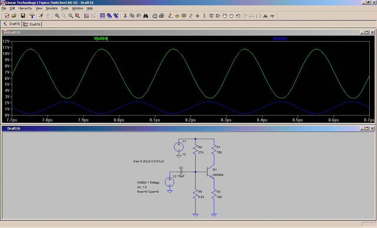

Versuch mal diese Dimensionierung.
Eingangsspannung: 1Vs
Ausgangspannung:  4Vs
Frequenz:         5MHz
Gruss Helmi
@Florentin S.
Die Verstaerkung deiner Stufe sollte jetzt 535 Ohm / 130 Ohm = 4 sein.
auch nicht viel anders als meine berechnung 750 / 180 = 4
Du hattes in deinem ersten Fall das Signal abgeschwaecht um den
Transistor nicht zu uebersteuern. In den beiden letzten Faellen ist die
Stufe so angepasst das sie bei deinem 1V Signalpegel nicht uebersteuert.
Viel mehr Verstaerkung wirst du jetzt aber auch nicht rausholen koennen
die Betriebsspannung setzt dir da eine Grenze.
Und mit dem 535 Ohm Kollektorwiderstand hast du jetzt eine hoehere
Grenzfrequenz also deine 3dB setzen spaeter ein.

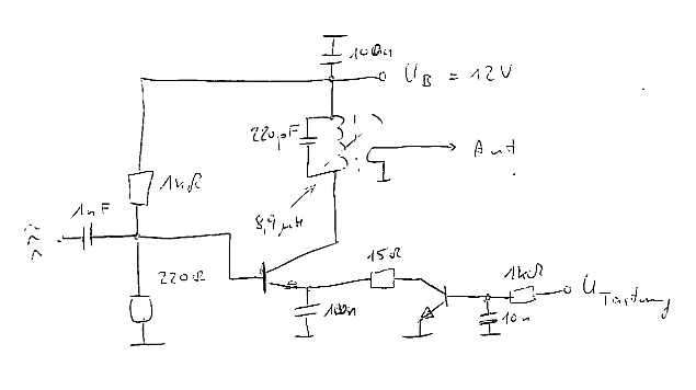

ich habe nochmal eine Frage ich würde diese Stufe zur Modulation gerne
Tasten. Ich wollte dies mit einem Transistor als Schalter realisieren,
so dass ich das ganze mit einem UC steuern kann. Kann das funktionieren?
Und wo setze ich den Transistor am besten ein? Vor den Eingang der
Stufe?
@Florentin S.
Sag mal genauer was du damit jetzt eigentlich vorhast ?
Soll das jetzt ein kleiner Sender werden ?
Ansonsten koenntes du ihn die Betriebsspannung wegnehmen.
Gruss Helmi
von Flo (tuxianer)
Ja ich möchte damit am Ende Daten übertragen. Die einfachste
Modulationsart ist ja die Stufe zu tasten. Wie gesagt diese Stufe ist
die Stufe nach einem Quarzoszillator.
Früher hat man die Morsetaste einfach in die Emitterleitung
reingeschleift.  Etwas ähnliches kannst du hier sicher auch mit
einem Schalttransistor machen.
Allerdings schwankt dadurch die Oszillatorlast, das kann zu Chirp

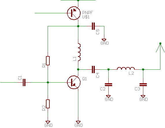

Da nimmt man aber im allgemeinen keine Verstaerkerstufe mit Widerstand
im Kollektorkreis. Normalerweise ist dort ein Schwingkreis wo die
Antenne dann angepasst angeschlossen wird.
So in etwa wie in dem Beispiel.
Gruss Helmi
Allso mit dem Widerstand im Kollektorkreis wirst du nicht viel Energie
abstrahlen koennen.
Ansonsten siehe oben.
Solltes du meinen Schaltplan mal betrachten. Da ist der Schwingkreis
schon drin und die anpassung an die Antenne.

Florentin, schalt einfach mal den Lötkolben ein und bau das Teil
auf. ;-)  Es gibt einen alten Spruch: Wer HF misst, misst Mist.  Das
trifft für Simulationen dann umso mehr zu...  Es ist einfach recht
schwierig, auch wirkliche alle notwendigen Randbedingungen einer
solchen Stufe so zu erfassen, dass man eine Simulation hinlegen kann,
die nahe genug an der Realität ist.
Ja, Selektivverstärker mit Schwinkreis im Kollektor ist die erste
Wahl hier, da du ja nur auf einer Frequenz arbeiten willst.  Ob du
nun die Antenne kapazitiv auskoppelst oder mit einer zusätzlichen
Ankoppelwicklung, ist vermutlich für deinen einfachen Versuchsaufbau
egal.  Wenn man Wert auf eine 50-Ω-Auskopplung für eine ,richtige'
Antenne legt, dann bietet sich die Koppelwicklung an, aber dein Stück
Draht wird alles anderen denn eine Impedanz von 50 Ω haben.
Einen mit Kondensator überbrückten Emitterwiderstand zur Stabilisierung
des Gleichstromarbeitspunktes kann man dennoch ruhig vorsehen, dann ist
die Einstellung des Kollektorstroms einfacher zu handhaben, und die
Temperaturabhängigkeit sinkt.  Den Abblockkondensator dafür dann von
Emitter direkt nach Masse legen, nur der Gleichstrompfad geht über
den Modulations-Schalttransistor.
Hallo Florentin
C2,C3,L2 bilden ein sogenanntes PI Filter
es dient der unterdrückung von Oberwellen und der Anpassung der Antenne
an den Transistor.
http://de.wikipedia.org/wiki/Resonanztransformator
C4 dient der Gleichspannungsentkopplung der Antenne. Für deine zwecke
würde hier 100nF passen.
C5 dient auch nur der HF-Abblockung => 100nF
L1 dient zur Zuführung der Gleichspannung. Sie sollte gross gegen über
den Arbeitsimpedanzen.
Gruss Helmi
>Nur wo ist bei dir der Schwingkreis?
Das PI Filter ist der Schwingkreis C2,C3,L2

Das hier wäre meine Ausgangsbasis, mit der ich experimentieren würde.
Der Emitterwiderstand sollte den Kollektorstrom auf knapp 100 mA
festlegen, das wären ca. 1 W Verlustleistung, dafür muss er natürlich
passend gekühlt werden.  Kannst ja auch erstmal mit einem größeren
Wert für den Widerstand anfangen.
Die 100-nF-Abblockkondensatoren sind Keramik-Vielschichttypen mit
Drähten dran.  muRata gibt dafür eine Serienresonanz im Bereich von
etwas über 10 MHz an, d. h. sie wirken bei 3,6 MHz noch gut genug
als Kondensator.
