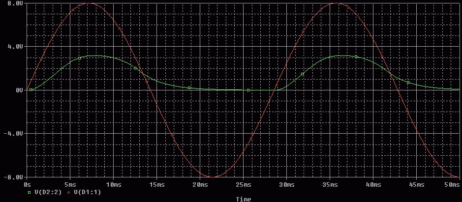

Nochmal wegen der Frequenzmessung per Nabendynamo. Ich befürcht, die
Schaltung funktioniert immernoch nicht. Im Anhang mal das Ergebnis
einer PSpice-Simulation bei f=35Hz (was bei meinem Dynamo und Radumfang
28" ca. 20km/h entspricht). Rot ist dort das Signal vom Nabendynamo,
grün die Spannung über dem Kondensator. Da dieses Signal an den
Komparatoreingang des AVR gehen soll, stellt sich nun die Frage, was
denn am anderen Eingang des Komparators hängt. Ich vermute mal, das
direkte Signal vom Nabendynamo? Hierdurch bekäme man jetzt ein
Tachosignal in der Frequenz des Nabendynamos. Prima. Da das Signal des
Nabendynamos aber auch negativ werden kann, würde der mit 5V/GND
gespeiste Komparator/AVR doch vermutlich kaputtgehen. Also vielleicht
besser ein Abgriff hinter der Diode, also nur die positiven Halbwellen.
Da die Diode in Sperrichtung einen nahezu unendlich hohen Widerstand
hat, liegt nun jedoch an beiden Komparatoreingängen fast das gleiche
Signal an. Nur fast, von daher könnte es noch grade so gehen, darauf
würde ich mich jedoch nicht verlassen wollen. Vorschlag: Hinter die
Diode, also parallel zum Spannungsteiler einen weiteren Spannungsteiler
einbauen und dann dort die zweite Komparatorspannung abgreifen. Hat
gleich den angenehmen Nebeneffekt, daß die Spannung von ungesunden 8Vp
auf verträglichere z.B. 5Vp abgesenkt werden kann. Sollte das zu
ungenau formuliert gewesen sein, bitte melden, dann mache ich noch ein
Bildchen.
Aber auch wenn das jetzt schön klingt, selbst bei dieser
Schaltungsversion habe ich noch starke Bedenken. Denn alle Überlegungen
habe ich mit einer Wechsel_spannungs_quelle gemacht. Tatsächlich verhält
sich ein Dynamo aber eher wie eine Stromquelle. Das bedeutet, daß der
Nabendynamo bei zügiger Fahrt nicht 6Vrms liefert sondern eben
500mArms. Und wenn man diese 500mA durch einen Widerstand von z.B.

Vielen Dank für die Spice Simulation. Den anderen Eingang des Analog
Komparators wollte ich auf eine feste Spannung legen (UB/2 oder interne
Ref). Dann müßte er mit der grünen Kurve aus Deinem Bild sauber
funktionieren. Aber auch hier gibt es ein "Prell-"Problem.  Wenn das
Signal verrauscht/gestört ist, kommen bei einem Durchgang auch mehrere
Interrupts. Aber auch das sollte sw-mäßig abfangbar sein.
Wg. der Stromquellencharakteristik des Dynamos habe ich die Z-Diode
anstelle eines reinen Widerstandsteilers eingebaut.
Die Spannung des Nabendynamos wird nicht auf 27kV ansteigen, schon weil
ich diese 13.5kW nicht ertreten kann. Mit Dauerlicht fahre ich sowieso,
die Schaltung soll aber bei durchgebranntem Scheinwerfer auch noch
gehen. Ein Eingangsspannungsschutz des 78L05, bzw. eine allgemeine
Spannungsbegrenzung im Lichtnetz des Fahrrads ist sinnvoll.

Frequenzmessung per Nabendynamo: UB/2 (1,5V o.ä.) klingt gut, nur ginge
es dann nicht auch einfacher? Also Spannungsteiler und das war's? Die
Z-Diode ist also wegen der Stromquellencharakteristik drin, hm... Und
wofür ist der Kondensator? Ich kapier's irgendwie nicht. Wenn Du das
nochmal (vielleicht gleich im Wiki?) erklären könntest, wär's prima.
Ansonsten Hauptsache es funktioniert :-)
