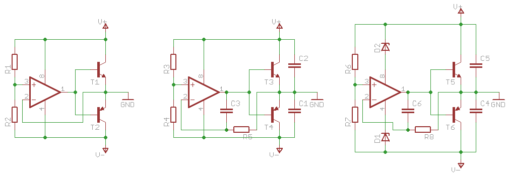

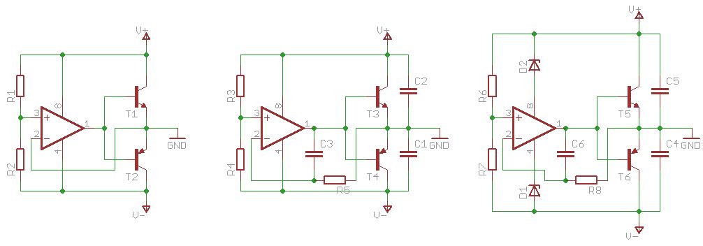

#1001293
Servus,
Also den link ausm 1. Beitrag hab ich angeschaut und mir gedacht das
geht so nicht. Was auch immer diese Schaltung bewirken soll, eine
besonders tolle Lösung ists nicht!
Drum hab ich mir gedach muss ich mein Wissen auch mal unters Volk
bringen und hab 3 Schaltungen gebastelt.
1. Schaltung: Ganz simpel und funktional bis +-18V (also 36V)
2. Schaltung: Deluxe Version der 1. Wobei C3 = 1nF nur dazu da ist
möglicherweise durch zu langsame Transistoren verursachte Schwingungen
zu kompensieren. R5 sollte also auch entspechend klein sein. (vllt. so
100 Ohm)
3. Schaltung ist die 2. Schaltung für beliebig viel Spannung. Soviel die
Transitoren abkönnen. Die 2 Zener-Dioden haben den gleichen Wert und
werden so berechnet, dass der OpAmp seine 20-30V abbekommt und dat ding
rockt.
Viel spaß beim Bauen.
Ich selbst habe Version 3 schon erfolgreich in einem Amplifier
eingestzt. 1A.
Ach ja und der OpAmp ist bei mir ein TL071. Den Rest such einfach aus
deiner Kruschkiste.
#1005120
@Hans Wurst:
Bei Schaltung 3 wäre ich äußerst vorsichtig den OpAmp an große
Spannungen zu hängen. Das er angeblich bei Dir funzt liegt vmtl. nur in
der Tatsache begründet, daß Du rein zufällig einen OpAmp benutzt, der
einen hohen Ruhestrom hat, und damit durch die Dioden genug Strom fließt
läßt, um jenseits ihren 'Diodenknickpunktes' (siehe U/I-Kennlinie der
Z-Diode) betrieben zu werden.
Bei der Verwendung von z.B. Low-Power-OpAmps wäre ich da seeeehr
vorsichtig! Es gibt da viele, die nur wenige Microampere benötigen wenn
sie nichts treiben müssen (also noch diesseits ihres
'Diodenknickpunktes' betrieben werden) - und wenn es nur für wenige
Microsekunden wäre - was aber für den OpAmp in der regel 'tödlich'
endet.
Also wäre für eine 'narrensichere' Lösung etwas anderes vorteilhafter.
Ich benutzte dazu nur eine Z-Diode über den OpAmp selbst, mit
entsprechenden Widerständen zur 'pos.' und 'neg.' Versorgungsspannung,
incl. dickem Abblockkondensator. Dieser würde in der von Dir
vorgeschlagenen Schaltung vmtl. auch Wunder bewirken. Somit wäre er für
die sichere Funktion der Schaltung nicht ganz unerheblich und hätte im
'simplen' Schaltplan unbedingt eingezeichnet werden sollen - oder halt
direkt ein Widerstand über den Betriebsspannungsanschlüssen, um einen
Mindeststrom durch die Dioden zu garantieren.
Ansonsten nette Arbeit, die unseren eigentlichen Fragensteller
(Christian O.) sicher ein wenig geholfen hat.
Übrigens, die Versorgungsanschlüsse für den TL081 sind zwar im
Schaltplan nicht explizit angegeben, in der Grafik, die das bestückte
Steckboard zeigt, sind die Versorgungsspannungspins des OpAmps aber
(korrekt) angeschlossen worden.
#1005484
@ Raimund Rabe:
Ups. Ich sollte wohl nicht mehr in der Nacht um 1 solche Sachen
verfassen.
Ich hab wichtige Deteils vergessen. Nämlich dass ich noch einen
Lastwiederstand parallel zum OpAmp gehängt habe um genau dies zu
verhindern. Waren bei mir 100 Ohm. Sorry. Umd mit nem Elko und 2
kleineren C's habe ich das ganze dann auchnoch "stabilisiert".
Nochmals sorry.
Deine Lösung gefällt mir aber sogar noch besser, da bei dir die
Versorgungsspannung schwanken kann ohne größere auswirkungen auf den OP.
Ich musste meine Versorgungsspannung auf 60V stabilisieren, was bei
deiner Schaltung wohl nicht nötig gewesen wäre.
Danke fürs Korrekturlesen ^^
