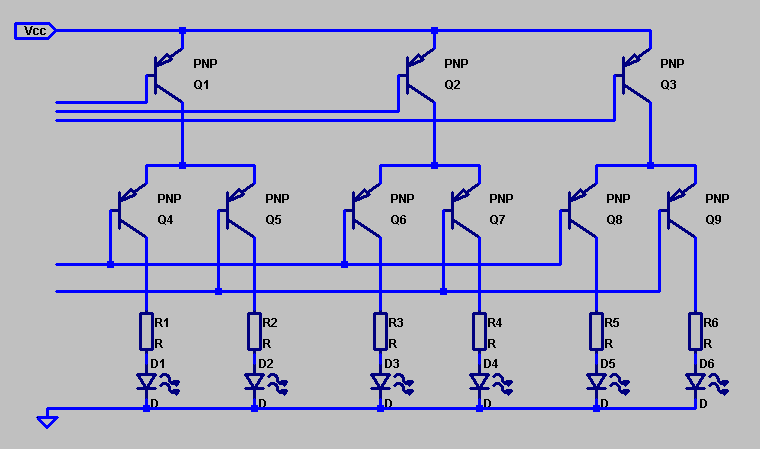

Ich hätte nochmal ne kleine Frage, ich weiß die Zechnung ist misserable
aber Sie ist für Demo zwecke hoffentlich genug ^^
Ginge der Aufbau so?! Also könnte ich die LEitung mit 2 PNP Transis
schalten ?!
ODer ginge es nicht, weil wenn einer geschaltet wird, ist der andere
noch nicht geerdet?!
Hoffe man kann damit was anfangen^^
Vielen Dank im Vorraus
MfG
Shaggy
von Shaggy (Gast)
Verdammt der obere linke Transistor ist natürlich auch an VCC
angeschlossen !!!

Nein, es fehlen schon mal alle Strombegrenzungen für die LEDs.
> Also könnte ich die LEitung mit 2 PNP Transis schalten ?!
Die Dinger heißen Transistoren, nicht "Transis". Wir sind hier doch
nicht im Elektronik-Streichelzoo.
Weiterhin ist die Schaltung sinnlos. Da du jede LED einzeln schalten
kannst (PD3 ... PD6) gibt es keinen Grund die noch mal in Gruppen (PD1,
PD2) zu schalten. Denn mit PD3 ... PD6 lässt sich durch entsprechende
Programmierung bereits jede Kombination von leuchtend / nicht leuchtend
erzeugen.

Die Transistoren sind alle verkehrt rum. Emitter gehoert vom PNP an +UB.
Und dann fehler noch die Basisvorwiderstaende und wie mein Vorredener
schon andeutete die Strombegrenzungswiderstaende der LEDs.

von Alexander S. (esko) Benutzerseite
Shaggy wrote:
> Das die Pins so reichen ist mir klar, es war nur Sinnbildlich, man
> stelle sich 5 x 10 Vor also insgesammt 50 LED's.
Trotzdem ist das Bild falsch. Der Trick beim Multiplexen ist ja, dass
man weniger Controller-Ausgänge braucht als man Leds hat.
Habe dir mal ein 3x2 Multiplex aufgemalt.
Der hat 3 + 2 = 5 Eingänge (Controller-Ausgänge) und 2 x 3 = 6 Leds
Siehe auch LED-Matrix
von Shaggy (Gast)
Danke das war genau das was ich wissen wollte und meinte!

von Skua (Gast)
Das geht so nicht.
Alexander das ist der unsinn von Shaggy nur besser gezeichnet.
Siehe auch http://www.mikrocontroller.net/articles/LED-Matrix
Das ist ein guter Tip.
Beim 8x5 Beispiel die Schieberegister wegdenken und für Q1 bis Q8 PNP
mit Basisvorwiderstand nehmen.
@Skua: Das ist kein Unsinn, sondern fast die gleiche Anordnung wie in
deinem Link, bis auf die Widerstände.
Erst Lesen dann Posten.
