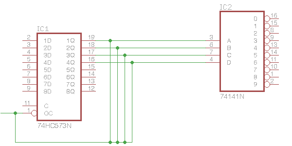

OP #1002450
Ah, ok. Danke.
Ich hab mal was gemalt. Jetzt nur mit einem der zwei BCD-Konverter
Also...
Angenommen ich will die Nixies da hinten ausschalten. Dann öffne ich mit
OE=1 (da heissts OC) den "Schalter" und gleichzeitig leg ich an alle BCD
Eingänge ne 1 an, womit laut Datenblatt nix leuchten sollte.
Geht das so?
Gast #1002452
Da hast du einen fetten Kurzschluss gezeichnet.
Du hast den Ausgang des ? der an /OE geht mit den 4 Ausgängen des
Latches verbunden.
Die Idee an sich ist nicht schlecht.
Einfach an jeden BCD Input einen Pullup von 4,7k zu + Legen dann gehen
die Leitungen bei 573 High Z automatisch auf High.
OP #1002453
Ja... Ist wohl ne Race Condition ;)
Eigentlich müsste ich erst OE auf high ziehen und erst danach die
einzelnen Datenleitungen.
Eigentlich war das so gedacht, dass ich unten die Leitung auf 1 lege und
dann dieser BCD Converter alles aus macht.
Jetzt muss noch n zweiter dazu. Ich dachte ich schraub ne kleine
Logikschaltung dafür.
Ich will im Endeffekt über eine Leitung die Nixie Röhre ein- oder
ausschalten können.
Gast #1002454
Das geht auch aber die leitung nur an /OE und die Pullups dann geht das
ohne weitere ICs.
Ansonsten gib mal mehr Info zur benutzten Schaltung dann gibts auch mehr
(bessere) Hilfe.
