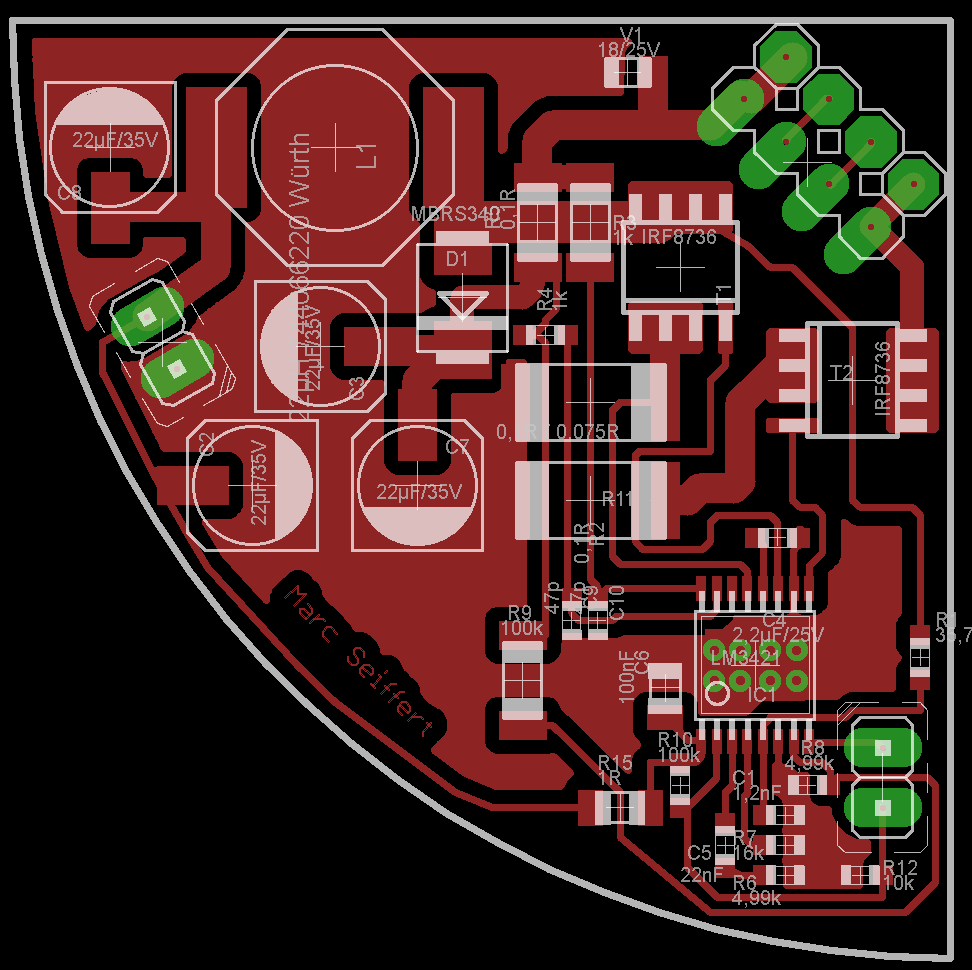

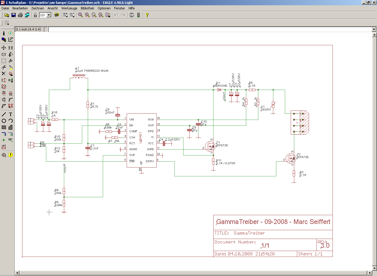

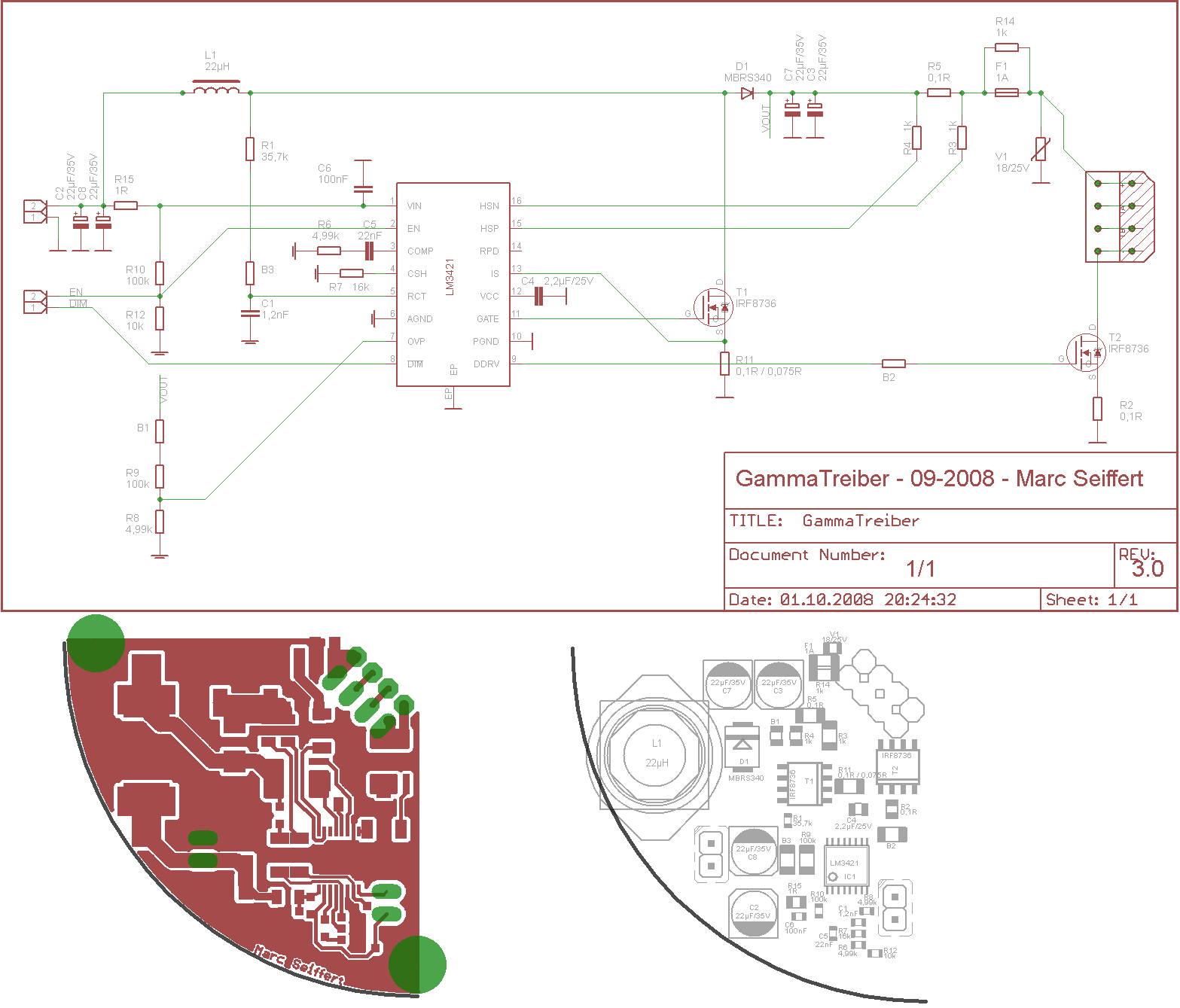

Ich beschäftige mich seit geraumer Zeit mit der Entwicklung einer recht
besonderen Tauchlampe auf Basis von 4 Luxeon 17W-Leds. Diese benötigen
ca 21V / 0,8A. Diesbezüglich habe ich eine Schaltung mit dem LM3421 von
Linear aufgebaut (siehe Anhang) welche auch einwandfrei ihren Dienst
verrichtet. Gespeist wird die Schaltung aus 4 Li-ion Zellen mit je nach
Ladezustand ca. 14,8V.
Laut Datenblatt des LM3421 (http://www.national.com/pf/LM/LM3421.html)
lässt sich ein Wirkungsgrad von ca 94% in dieser Konfiguataion
erreichen. Gemessen wird dabei anhand der Beschaltung des Testboards
(siehe Link, unten). Meine Beschaltung Entspricht wetestgehend diesem
Testboard (es war wie zugeschnitten auf meine LEDs), mit ein paar
kleineren Modifikationen bezüghlich Überspannungsschutz,
Unterspannungsschutzabschaltung sowie dem LED-Strom (1A im Testboard,
0.8A bei mir). Ebenfalls wurden einige andere Bauteile eingesetzt.
Die Kondensatoren bzw die aktuelle Spule ist hier zu finden:
http://de.farnell.com/jsp/search/productdetail.jsp?SKU=9695834
http://de.farnell.com/jsp/search/productdetail.jsp?SKU=1635894
Nun mein Problem: Der Wirkungsgrad entspricht nicht annähernd der
Erwartung. Ich erreiche ledigleich 86-87%. Das Resultiert in einer
doppelt so hohen Wärmeentwicklung am Schaltwandler wie erwartet. Er
bleibt zwar trotzdem ausreichd "kühl" und verrichtet zuverlässig auch
bei höhreren Temperaturen seinen Dienst, neben der höheren Temperatur
(und somit auch leicht erhöhter LED-Temperatur --> Optischer
Wirkungsgrad) verringert sich natürlich auch die Akkulaufzeit. Ich bin
also nicht gewollt das so zu lassen.

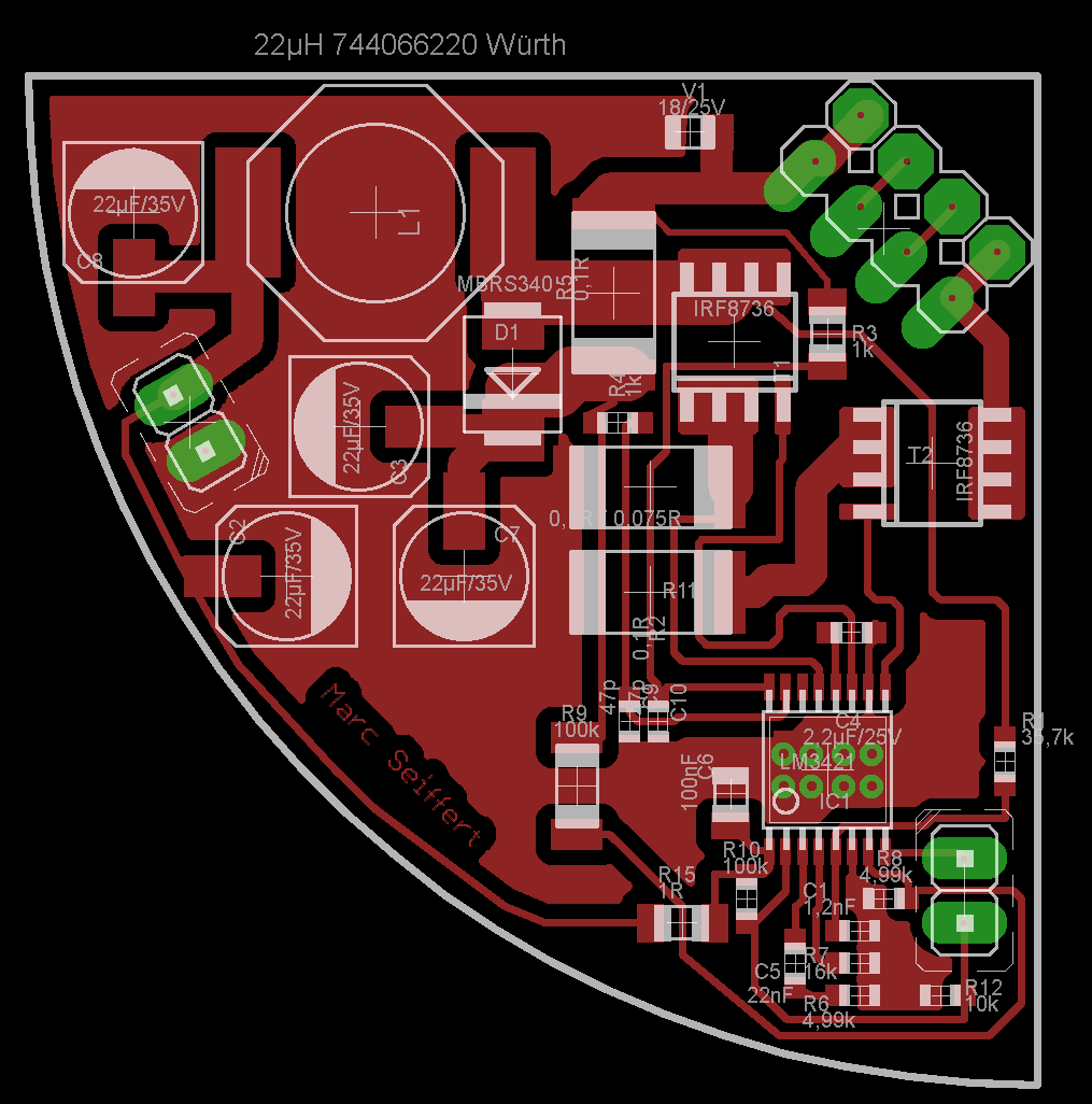

von KEENPLAN (Gast)
Evtl. ist die Drossel da an den langen Leitungen (warum nimmst du nicht
gleich ne freiluftverdrahtung?) in der Sättigung, musste mal den strom
mit nem scope messen, da siehste dann auch gleich deine 86%.

von Marc S. (euro)
was hat die Leiterbahnlänge mit der Drosselsättigung zu tun ? Mal davon
ab, die Leiterbahnen sind schon so kurz wie möglich....das sind jeweils
unter 2cm

von holger (Gast)
Wozu sollen R2 und R15 gut sein?
von avion23 (Gast)
Hi Marc,
kannst du die Spannung am Gate mit dem Oszi prüfen? Du hast keinen
Gatewiderstand verwendet, vielleicht gibt es ringing? Also direkt am
Mosfet zwischen G und S messen.
Ob die Spule in Sättigung ist kannst du an dem Strom erkennen. Dafür
brauchst du einen Widerstand in Reihe. Du kannst eine deiner
Leiterbahnen als Widerstand verwenden und die abfallende Spannung
messen. Achte darauf, ob sich durch die Messung der Wirkungsgrad
verändert (600kHz!).
Wo du gerade dabei bist kannst du auch die Spannung/ den Strom  über der
Diode oszillographieren (gibt es das Wort?).
von Matthias L. (Gast)
Vielleicht sollte von Pin13 (Strommessung) ein kleines RC-Filter. Beim
Umschalten entstehen immer Spikes, die in dem Moment der Gatespannung
fehlen...?

von Marc S. (euro)
sorry dass ich erst jetzt Antworte, musste noch kurz ausser Haus.
@ holger:
R2 ist für einen teil der Schaltung der hier nicht sichtbar ist, dient
der Strommessung mittels eines µC
R15 ist im Prinzip eine Brücke...1 Ohm damit ich darüber den
Stromverbrauch des Chips selber messen kann. Im eval-Board von National
wird hier sogar 10 Ohm verwendet, ist also unkritisch.

@ Matthias Lipinsky:
Kann Sinn machen, kann aber auch schädlich sein. Ich denke mal dass ein
RC-Glied schädlich ist, da der Chip den strom ja Cycle-by-Cycle
limitiert und daher ein RC-Glied viel zu "langsam" wäre.

von eProfi (Gast)
Wieviel mOhm / mW hat denn die 1A-Sicherung?
Der Controller kann auch Sepic-Mode, schonmal darüber nachgedacht?
Wenn Du die Anschlüsse der Spule und der FETs dicker machst, wirken sie
zusätzlich als Kühlkörper.
Sind Deine Cs spezielle mit low ESR?
Bei 600kHz spielt das Abschaltverhalten der Schottky eine wichtige
Rolle, kurzzeitig kann nämlich auch in Sperrichtung ein Strom fließen.
Hast Du eine Current-Probe für den Oszi? Die würde hier sehr hilfreich
sein.
von Marc S. (euro)
die Sicherung hat ca 0,1Ohm, das heist etwa 80mV Spannungsabfall,
resultierend in 64 mW Gesammtverlustleistung. Macht etwa 0,5% des
Wirkungsgrades aus.
Sepic mode hab ich mich nie drüber informiert. was kann der besser als
der normale boost-Modus ?
Ich hatte mal ein Layout mit Kühlflächen erstellt gehabt aber mich dann
doch für das jetzige entschieden. ich denke ich werde beim nächsten
Platinenlayout ein wenig mehr Kühlfläche vorsehen, aber auch nicht enorm
viel da mir die Masse wichtiger war (Platine ist einseitig und wird
rückseitig auf einen Alublock geklebt...von daher ;))
Infos zu den Elkos findest du über nen Farnell-Link im 1. Beitrag ;)
Sind als "Niedriger Reihenwiderstand" angegeben, sollten also ihren
Zweck erfüllen. Bin aber dennoch am überlegen auf Keramikkondensatoren
umzusteigen. Siehe die Links im gleichen Beitrag weiter unten.
Die Shottky ist laut meinen Recherchen der im eval-Board verbauten auch
ziemlich ebenbürdig.
Nein, ich hab keine Current-Probe. Weis aber auch nicht so wirklich wie
sie mir hier weiterhelfen soll ? Die Platine ist 40x40mm groß sollte man

Hi Marc,
versuch mal R11 und T1 180° so zu drehen, das der Masseanschluss von R11
direkt am Masseanschluss vom C6 zum liegen kommt.
Vom "neuen" Massepunkt am (gedrehten) R11 direkt einen 22nF an den
unteren Anschluss von L1 (oder Pluspol C8).
D1, C7 und C3 180° drehen, Masseanschluss mit an R11.
C6 muss direkt zwischen R15 und R9 quer in die Lücke.
Des weiteren schlage ich eine zweite Lage auf der Unterseite als
Massefläche vor. Hier großzügigist durchkontaktieren. Wenn Du mit Hand
ätztzst - viele Drahtstückchen nebeneinander als Via setzen. An den
Minuspolen der Elko je drei, vier Stück dicht beieinander.
Der MAsseanschluss vom R2 liegt suboptimal. Der sollte eigentlich direkt
am
C7/C3 und C8/C2 liegen. Der Strom aus der LED muss schliesslich irgentwo
hin zurück fliessen können;-) Der schmale Leiterzug unter IC1 und unter
R5 lassen auf hohe parasitäre Induktivitäten (und Widerstände)
schliessen...

von Marc S. (euro)
hehe, Bettchen musste dann doch noch ne weile warten...^^
hab mir grad mal deine Vorschläge am Board verdeutlicht. Egal wie ichs
drehe und wende, ich komm da nicht auf ein vernünftiges Layout mit. Es
ist schon schwer möglich die oberen Ratschläge zu befolgen, der
Masseanschluss von R2 jedoch gelingt sogut wie garnicht besser. C6 habe
ich verschoben, liegt nun zwischen R9 und B3.
Durchkontaktierungen/Brücken sind für mich tabu (wegen o.g. Montage auf
Alublock, brücken auf der lötseite sind mir mechanisch suspekt und die
Schaltung sollte so sicher wie möglich sein). Die Montage auf derm
Alublock bedeutet dass die Schaltung im entgültigen Zustand zwischen den
großen Vias an den Ecken massives Alu hat, also ne praktisch optimale
Masse. Verbunden über die freiligenden Lötpads mit M3-Schrauben. Aktuell
ist die Platine mit 35µm Kupfer kaschiert, beim nächsten mal nehme ich
70µm.
Agnd und Pgnd sind intern über das EP auf dem Chip verbunden. Daher ist
keine weitere Verbindung nötig. und wie man sieht kommt das meinem
Layout auch zu gute...^^
Bezüglich des Keramischen Parallel zu den elkos, wären die im ersten
beitrag verlinkten 10µF/25V Keramischen da nicht eine Alternative ? (4-5
Stück von denen parallel versteht sich). Ebenso am Ausgang natürlich.
Was sagst denn zu den beiden anderen Induktivitäten die ich im ersten
Beitrag verlinkt habe ?
Hab mal das aktuelle Layout als .png sowie .sch und .brd-file als
.rar-Datei im Anhang hochgeladen.
Schonmal danke an alle,
...gehe nu wirklich pennen...
Marc
von Axel R. (Gast)
Hab mal probiert, die Sache einlagig zu optimieren.
Ich tät die Sache trotzdem 2-seitig machen. Schon wegen der Wärmeabfuhr.
Es gibt superdünne Isolierunterlagen mit hohem Wärmeleitwert bei
Farnell...
http://www.farnell.com/datasheets/90987.pdf
http://www.farnell.com/datasheets/77548.pdf
Gruß Axelr.
PS. Die Sicherung wurde ersatzlos gestrichen ;-))
Im Rar sind die *.brd und *.sch drinn.
Ich mach nochmal ein Foto als png für alle, die es interssiert, aber
kein Eagle installiert haben/dürfen/wollen.
von Axel R. (Gast)
das Layout in jetziger Form
edit :
nur als Vorschalg zu verstehen
von Axel R. (Gast)
Und die Schaltung.
Musste ich als Screenshot anhängen, weil die Exportfunktion im
Schaltplaneditor nicht funktionierte :-(( "Daten konnten nicht aus der
Zwischenablage abgerufen werden"
von Axel R. (Gast)
oder evtl.so:
der 0.1R Messwiderstand R5 ist als 2512 ausgeführt. Somit kann der
Leiterzug unter ihm etwas dicker gestaltet werden.
Ich würde als Spule die WE-TPC bf.XLH verwenden.
Bei den Keramischen Cs musst Du auf die maximale Spannung achten!!
Probier mal, ob Du am Eingang noch einen Keramischen parallel zu den
Elkos legen kannst.

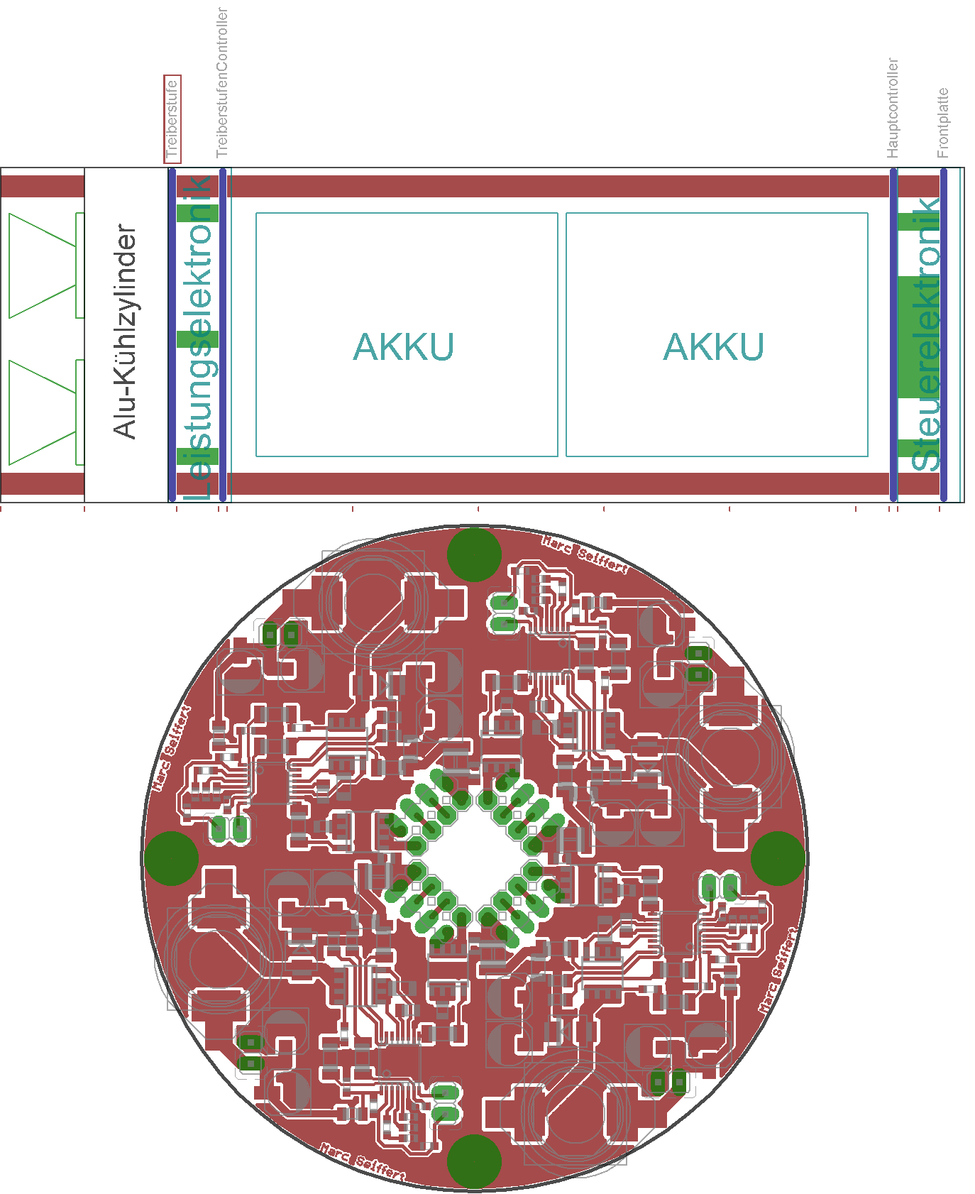

Im Anhang hab ich mal 2 weitere Bilder, einmal der Seitliche Aufbau der
Lampe gesammt und dann die Anordnung der 4 Treiberstufen.
Das Mit dem Gap-Pad wäre eine Möglichkeit. Vermutlich sogar weit besser
als die andere. Andererseits ist eine wirklich effektive Kühlung schon
jetzt nicht wirklich nötig, sollte ich den Wirkungsgrad noch um ein paar
% steigern können wäre sie gänzlich sinnlos. Und bei dem angegebenen
Preis für dieses Wärmeleitpad denke ich darauf zu verzichten. Mal davon
ab kann ich zwar auch zweiseitige Platinen präzise und in ausreichender
Qualität fertigen, mir sind einseitige Platinen jedoch weit
sympathischer ;) Aufgrund der massiven Masse unter der Platine und der
Verbindung mit M3-Schrauben ersetzt das meiner Meinung nach die Masse
unter dem LM3421.

von Marc S. (euro)
das neue Layout, sry, hab ich vorhergehenden Post ein oszillogramm
drangehängt.

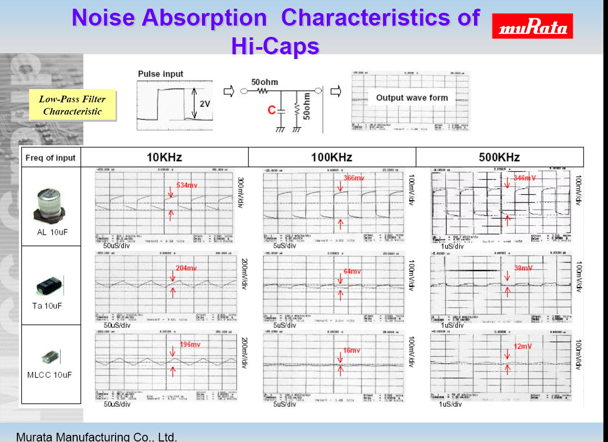

von Axel R. (Gast)
So viele Keramische brauchst Du nicht parallel zu schalten. Deren ESR
liegt um Zehnerpotenzen unter denen der FK-ALu Typen von Panasonic.
U_ripple= I_ripple x ESR
Am besten mitm Oszi ansehen.
Von Murata gabs da irgentwo im Netz auf deren Seite eine Abhandlung
drüber.
(siehe Screenshot im Anhang)

Oh, gerade merke ich, ich betrachte Axels Layout.
Zu Deinem: das sieht schonmal gut aus. F1 würde ich (wie Axel)
wegsparen, D1 und R5 bilden eine Spule mit einer Windung  --> in eine
Reihe legen.
Teilweise gilt auch das für Axels Vorschlag geschriebene.
Wenn Du die .sch datei postest, mache ich vielleicht auch noch einen
Vorschlag.
T1 würde ich an dahin stellen, wo jetzt D1 ist --> aufgespannte Fläche
kleiner.

von Marc S. (euro)
Hier im Anhang die .brd / .sch.
Ich wollte Morgen / Übermorgen mein Ätzgerät anwerfen. Die Bauteile
bestelle ich gleich (Die Kerkos fehlen mir noch).
Bei 13V beträgt der Wirkungsgrad übrigens 91,7%. Ich bin hochgradig
zufrieden und sehr gespannt auf die neue Boardrevision :)
Wenn ich noch andere Oszilogramme machen soll müsst ihr nur was sagen.
