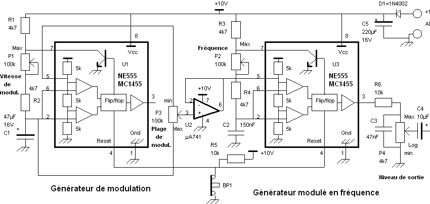

ich habe ein einfaches Effektgerät gebaut, eine Sirene bei der Frequenz
und Oszillation verändert werden können. Neben einigen anderen
Erweiterungen will ich das gute stück mit einem Netzteil betreiben,
momentan läuft es mit einem 9V-Block. Allerdings bekomm ich mit einem
Netzteil(9V DC, 2A) immer ein knacken beim aktivieren (habe einen Taster
am minus-pol).
Gibt es eine Schaltung, die dieses Einschalt-knacken rausfiltert??

Gast #1006533
Es knackte nicht mit dem 9V-Block, wurde aber genauso angeschaltet?
Wenn ja:
Das Netzteil hat wohl genügend Power, um irgendwelche Cs über der
Spannung sehr viel schneller zu laden als die Batterie.
Wenn das Teil wenig Strom braucht, dann versuche doch einfach mal einen
kleinen Widerstand in der Versorgungsspannung.
Gast #1006542
Wahrscheinlich lädt dein Netzteil die die eingebauten Elkos so schnell
auf das es zu einem „Plop“ kommt. Ein einfacher Vorwiderstand könnte das
Problem möglicherweise erledigen. Eine genauere Analyse ist aber ohne
detaillierter Kenntnis der Schaltung (Schaltplan) nicht möglich.

Gast #1008712
Ja danke erstma für die tipps!
Geholfen hat leider noch nix:
druckknopf an anderem pol: knack
widerstand (30k) vorgeschaltet: knack....
vielleicht war der widerstand ja zu schwach, oder ich hab den falsch
reingeschalten. zur sicherheit stell ich mal den original-schaltplan der
sirene rein und wie ich die widerstände vorgeschalten hab.
Zum original schaltplan: der öffner BP1 ist eigentlich der signalgebende
druckknopf, dazu kann man noch einen netzschalter an die spannungsquelle
bauen(ein/aus eben). ich hab statt des Netzschalters einen
druckknopf(schliesser) als signaltaster und als BP1 nen kippschalter
(also als öffner quasi). das hat folgenden grund: die sirne "resettet"
nicht wenn man sie nach original schaltplan betreibt. soll heissen: das
signal startet dort wo es aufgehört hat, bzw. die elkos werden nicht
entladen. bei meiner variante entladen sich die elkos nach jedem druck
auf den taster. die sirene fängt "von vorne" an. das funktioniert mit
batterie ganz gut, mit netzteil eben nicht. in dem forum von dem ich den
plan hab, hat jemand vorgeschlagen, einen zusätzlichen "reset"-knopf mit
dem on/off schlater in reihe zu setzten, aber selbst wenn ich das mache
und auf die original-konfiguration zurückgreif, "knackt" es bei jedem
reset. deshalb wollt ich das knacken los werden...oder jemand hat jetz
nen eleganten weg parat die elkos nach jedem tastendruck zu entladen :)
.....viiiel text aber notwendig
danke soweit
Frank

Gast #1008786
Du musst den R in Serie schalten nicht parallel. Also zwischen 10 V und
der Diode D1. Der R sollte auch sehr viel kleiner sein. Ich würde es
erstmal mit 100 Ohm versuchen.
Gast #1012778
Danke an nixcheck!
Mit nem einfachen Widerstand von 200 Ohm in reihe geschaltet, wurde aus
dem harten knacken ein leises dumpfes fump das man kaum hoert. Also nix
mit aufwendiger Schaltung......
Gut es ist nicht komplett weg, aber der taster aus der alten konfi war
auch mit leichtem nebengeraeusch gekoppelt.
also danke nochmal
Frank
Gast #1013479
1)Erstens es gibt eine Diskrepanz zwischen der Wert von C3 aus dem
Schaltplan und Stuckliste. Also auf den Schaltplan steht C3=47nF und auf
das Teileliste steht C1,C3 haben 47uF.
Du sollst dieses Diskrepanz erst mal aufheben.
2)Zweitens Knacken entstehen öfter durch Unreinheit der Bauteile.
Wodurch zum bei Spiel die in Innere ausgefallenen Potentiometern oder
Schalter die die Prellungspannungen verursachen.Es kann auch sein dass
Anschlüsse Wackelkontakte erleiden,U.S.W.
Gast #1013734
Von Teileliste war hier garnicht die rede, zumindest weiss Pata dann was
ich hier bau und wofür ;).
Recht hat er aber, ich hab mit der teileliste gearbeitet und für c3 nen
ELKO mit 47uF verbaut, was aber mehr einfluss drauf hat, das es "krazt",
wenn mann am volume-poti dreht, da c3 und r6 zum "filtern" des signals
gedacht sind...oder lieg ich da falsch!?! egal, änder ich auch noch.
Ansonsten, für alle die es interessiert: ja es liegt definitiv an der
höheren Versorgungsspannung, da ja beim Betrieb mit na Batterie das
Problem nicht auftrat.
