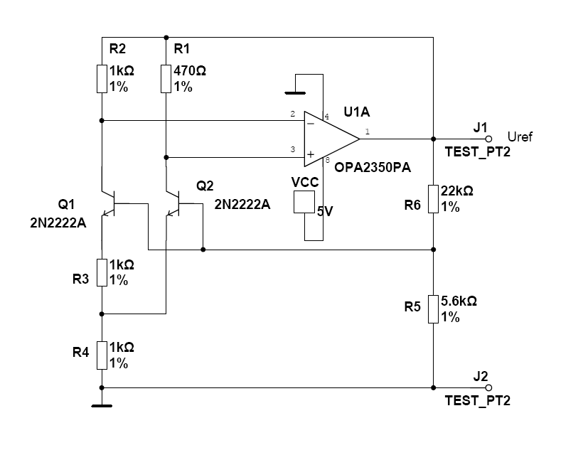

von Thilo M. (Gast)
Hier mal 'ne temperaturkompensierte Spannungsreferenz (hier 3V).
Die Transistoren sollten identisch und möglichst thermisch verbunden
sein. Am Besten ein Array wie den CA3046.
Einfacher geht's natürlich mit einer fertigen Referenz wie dem LT1019,
REF05 oder so.
