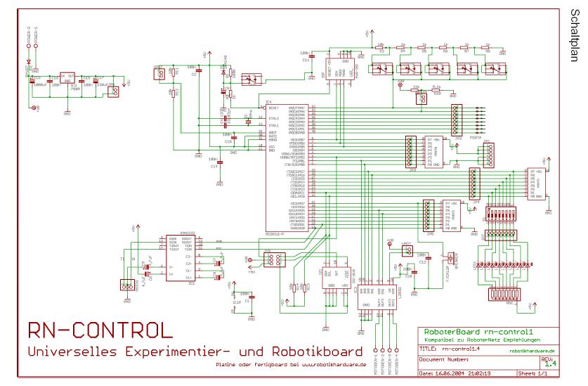

Gast #1011344
ich verwende das RN-Control v1.4, aus dem "Roboternetz"(siehe Anhang
Schaltplan).
Der MAX232 wandelt das automatisch, um die Schaltung musste ich mich
also nicht kümmern.
Der Wert für das UBRR-Register beläuft sich laut Datenblatt auf
103:BAUD9600 bei 16MHz und einfacher Übertragungsrate.
