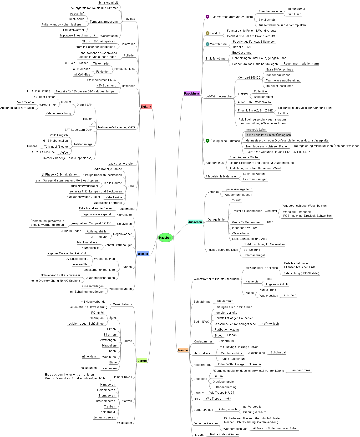

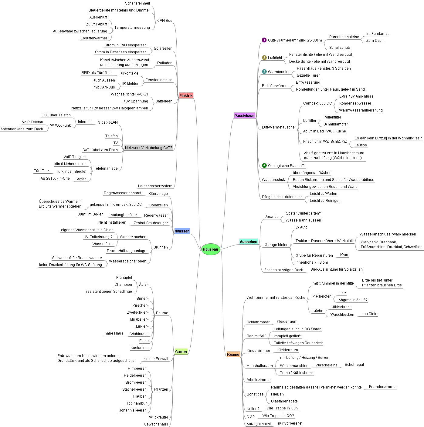

Wir wollen uns bald ein Haus bauen. Es soll ein Passivhaus sein.
Als erstes habe ich mal angefangen mir in einer Mindmap all meine Ideen
zusammen zu tragen, denn es soll ja nichts vergessen werden.
Darum stelle ich diese Mindmap auch mal hier ein, in der Hoffnung, dass
es mal jemand an schaut und mit noch Dinge schreibt die hier fehlen...
Unter dem Punkt "Ökologische Baustoffe" gibt es noch kein Unterpunkt, da
sollte auch noch was rein.
Danke für eure Hilfe.

Spontan fällt mir im Ast Elektrik auf, dass du keine Videoverkabelung
vorgesehen hast. Evtl möchtest du ja mal so etwas installieren. Video
per Funkübertragung (zumindest die preiswerten) kannst du direkt nach
/dev/null verschieben. Ich rede aus eigener Erfahrung ...

... Ich habe momentan eine Eigentumswohnung, in der ich das auch
vorgesehen habe (aber nicht benutzt). Später wird diese Wohnung verkauft
und dann in das Häuschen gezogen.
Funk will ich schon aus Prinzip nicht haben, daher kommen überall CAT7
Kabel hin, damit hat mat 8 Drähte zur "Freien Verfügung", abgeschirmt...

Im Ast Garten fehlt die Sektion Geräte: Fächerbesen, Rasenmäher,
Sauzahn, Rasentrimmer, Motorhacke, Hoch-Entaster, Rechen, Streugerät,
Schutzkleidung, ...
Denk' auch an den Cat Anschluß in der Garage und im Werkraum.
Ausserdem fehlt im Ast Garten das Thema 'Bewässerung'. Durch eine
automatische Bewässerung wird man nicht arm, gewinnt aber viel Freizeit.

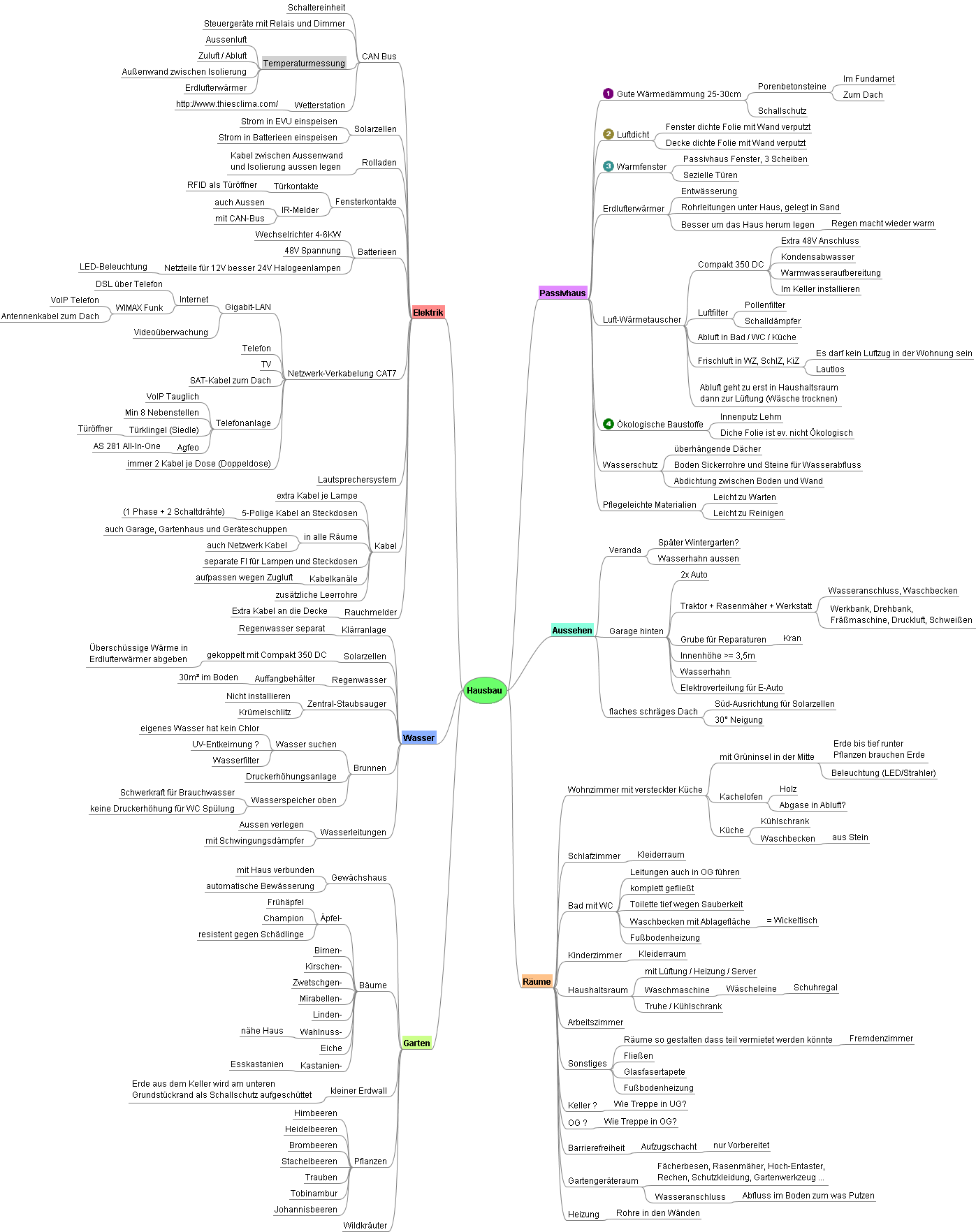

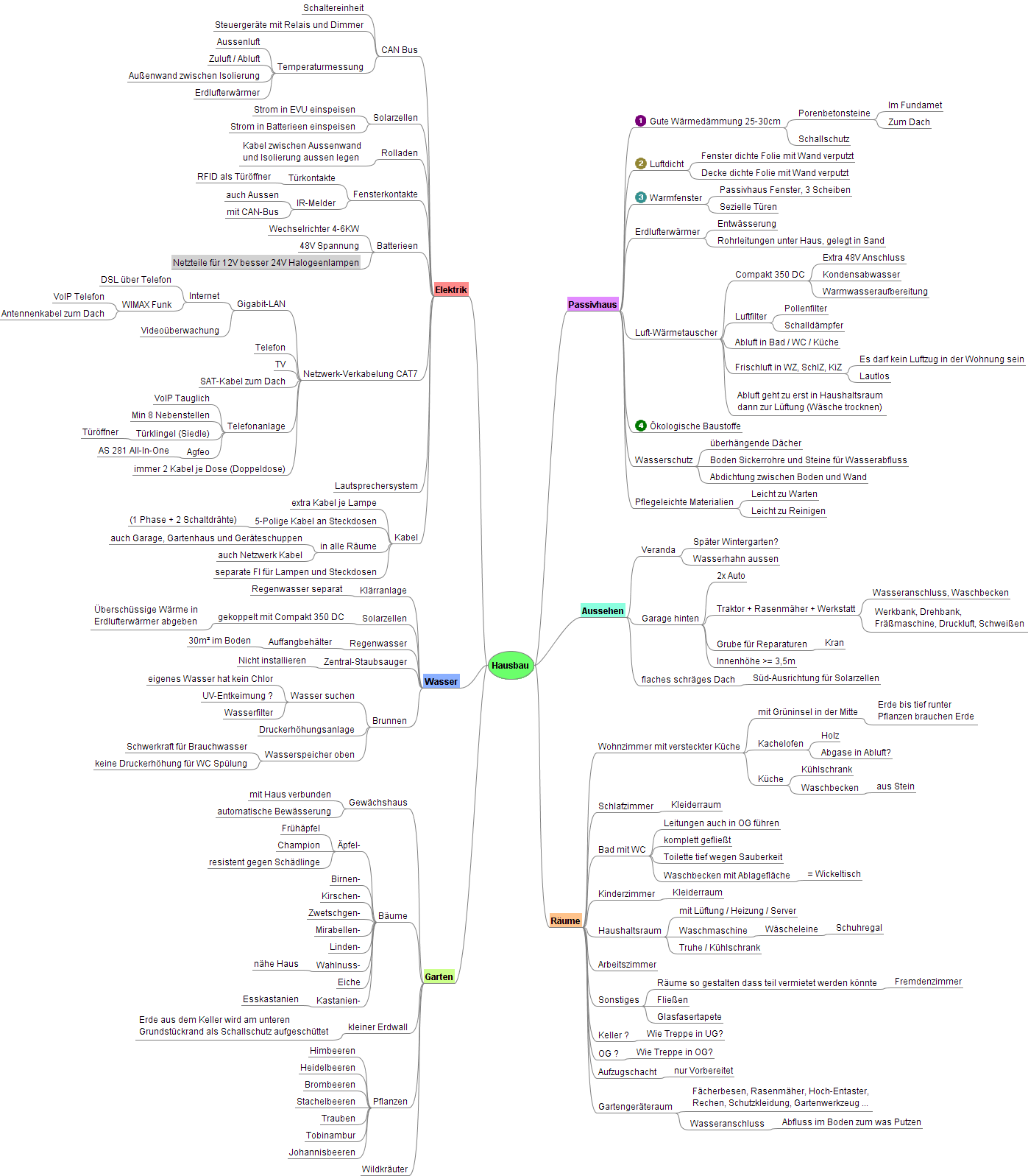

Hab ich auch hinzugefügt, vielen Dank.
Anbei nochmals die MM im Anhang.
Ein ARM7 wird wohl oder übel im Schaltschrank die Relais schalten ...

Barrierefreiheit seh ich nirgendwo - man wird ja älter.
Wohnzimmer mit Grüninsel? Da fehlt doch RGB-Stimmungsbeleuchtung (vlt.
auch im Bad).
CAN als Automatisationsbus? Selber löten?

Obwohl ich bewundere, was in diesem Bereich geschaffen wird möchte ich
Dir nur etwas zu bedenken geben: Was wird, wenn Dir (dem
Systementwickler) etwas zustösst? Wer kann dieses System dann noch
anpassen, reparieren,....?
Aus der Ersparnis gegenüber bestehender Standardbussysteme kann dann
schnell eine starke Mehrausgabe werden - KNX z.B. kann (jeder)
Elektriker, aber sich in ein µC-Eigenbau-Projekt einarbeiten? Wer könnte
das dann bezahlen? Und dann alles umrüsten lassen?

Ein guter Ökologischer Baustoff ist LEHM!
nimmt übern Tag überschüssige Luftfeuchte auf und gibt sie bei bedarf an
den Raum wieder ab nen sehr gutes Raumklima... man kann damit auch
Dämmen aber das ist für Passivhaus nur im Innenbereich internesannt...
besser Lehmputz (Bloß net aussenfassade sonst darfste nach jedem Regen
neu Verputzen... Als Heizung empfehle ich ein Kupferrohr das hinter der
Sockelleiste Verlegt ist... das gibt 8Daher hier die Ganze Wand als
Heizkörper dient) eher eine Strahlungwarme was bei Passivhäusern gut ist
da du dadurch Energie Sparst daher du dein Wasser nicht so stark
aufheizen musst wie bei Heizkörpern hat auch den Schönen Nebeneffekt des
Verschwinden des Heizkörpers bis auf das Termostat (Fals du mehr Infos
brauchst... Mail1[at]sags-per-mail.de (das heißt Mail(EINS)[at]....)
In den Räumen wie Bad und Wohnraum sowie Schlafzimmer zusätzlich noch
Fußbodenheizung (Sehr angenehm...)Und Kleiner Tipp auch wenn Brombeeren
Lecker sind verzichte auf den Strauch die haste sonst schnell im Ganzen
Garten als Trieb... (Bei uns so passiert)

@Lucas W.: Lehm & Fußbodenheizung mit aufgenommen. Heizen wollte ich
eigentlich nur mit dem Belüftungssystem, das sollte ausreichen. Die
Brombeeren müssen gut gebändigt werden, das Stimmt, wir werden ein groß
genuges Grundstück haben, da werden wir sicher ein Platz für diese
Pflanze finden.

Ich hab die Heizrohre mit aufgenommen, schaden kanns jedenfalls nicht...
... schaden tuts erst dann wenn man es gerne hätte und nicht hat. ;-)
Eigentlich wollte ich im Sommer die überflüssige Wärme zurück in die
Erde über den Erdlufterwärmer schicken, als Speicher für kältere Tage.
Was haltet Ihr von der Idee? Hat jemand damit schon Erfahrung?

Also ich würde in die Planung auf jeden Fall folgende Dinge aufnehmen:
Wasserinstallationen irgendwie in eine Art Kabelkanal (natürlich die
Rohrschellen angeschraubt und mit Schwingungsdämpfer.
Dann läuft das Wasser bei nem Rohrbruch nicht gleich durch die Wände und
wenn man es sauber plant, kommt man noch gut ran, falls mal was gemacht
werden muss.
Sämtliche Kabelinstallationen in Kanälen und Rohren (auch Platz für neue
Kabel einkalkulieren. Nach ein paar Jahren, will man ja vielleicht was
ändern. Das gibt einem die max. Flexibilität. Aber es muss sehr
sorgfältig geplant sein! Ausserdem muss man bei der Planung dafür
sorgen, dass keine
"Zugluft" durch die Kanäle pfeift. (Ist ja schließlich für die Kabel und
nicht für die Lüftung)
Zu jeder Zuleitung einer Lampe immer 1(2) Leerrohr(e) dazulegen.
(Rauchmeldervernetztung und Lichtsteuerung an der Lampe). Die
Lichtsteuerung kann auch im Schaltkasten erfolgen (je nach Wunsch).
Rauchmelder sind sehr zu empfehlen!!! Vor allem vernetzt!)
Für Alarmsysteme und Brandmeldesysteme gibt es glaub ich spezielle
Vorschriften. Das ganze VDS konform zu machen, könnte sich evtl.
positiv auf die Gebäudeversicherung auswirken [mal erkundigen].

Na da hast Du aber ein leider weit verbreitetes Märchen gehört.
Ob die Luft über ein Belüftungssystem oder die Fenster reinkommt, ist
doch egal.
Fakt ist nunmal, daß im Winter die Außenluft erheblich trockener ist als
die Innenluft. Man muß sich also entscheiden, ob man lieber mehr
trockene, aber frische Luft von draußen reinholt - ob automatisch per
Anlage oder manuell per Handlüftung - oder aber in seinem Mief sowie den
sicherlich oft ungesunden Ausdünstungen aus Möbeln, Fernseher und Co.
erstinkt.
Wer über viel zu trockene Luft klagt, hat einfach einen zu hohen
Luftwechsel eingestellt, aber das läßt sich ja regulieren.

In einem Neubau, erst recht in einem Passivhaus, verwendet man doch
außer vielleicht als Handtuchwärmer keine Heizkörper mehr... wir leben
doch nicht mehr in der Steinzeit!
@Markus:
Was mir noch so eingefallen ist:
- Du schreibst "dichte Folie" und "ökologische Baustoffe". Da musst Du
aufpassen, das beißt sich oft.
- Beim Erdlufterwärmer schreibst Du "unter dem Haus". Effizienter ist
es, den um das Haus rum zu legen, damit durch den Regen die Erde/der
Sand wieder erwärmt wird.
- Baust Du mit Keller? Falls ja, empfehle ich, auch hier die Lüftung
vorzusehen
- Du schreibst "Wasserhahn außen". Ich empfehle hier mindestens zwei an
entgegengesetzen Seiten des Hauses.
- Für die Garage eine Unterverteilung, Elektroautos werden wohl nicht
mehr lange auf sich warten lassen...
- Bad mit WC: eine bodentiefe Dusche ist sehr angenehm. Außerdem
zusätzlich zur Handbrause eine Regendusche installieren. Ist einfach
herrlich...
- "Barrierefrei": Naja, wie alt bist Du? Anfangs haben wir auch darüber
nachgedacht, aber wer kann schon sagen, was in 40 Jahren ist? An den
Stellen, wo es jetzt schon angenehm ist, haben wir es auch gemacht -
z.B. bodentiefe Dusche, aber gleich einen Treppenlift oder Aufzug
einbauen, ist wohl doch arg übertrieben. Die Wahrscheinlichkeit ist doch
sehr hoch, daß man im Alter nicht mehr in seinem jetzigen Haus wohnt,
sei es, daß es für alte Menschen nicht die ideale Lage hat, sei es, daß
es zu groß ist.

Gegenständen und an Kanten ist Tapete ungünstig.
- "Zentralstaubsauger": Sehr angenehm. Was ich aus unserer Erfahrung
empfehlen kann: Krümelschlitz unbedingt in der Küche, im Eingangsflur
und beim Kamin/Kaminofen einbauen. Dort fällt viel Dreck an, der dann
ganz schnell in den Schlitz gekehrt ist. Ohne Bücken und krummen
Rücken...
- "FI": Heißt jetzt RCD. Hier auch nicht sparen. Nicht nur für Lampen
und Steckdosen separat, sondern auch für Außen/Innen, Herd, Ofen,
Dampfgarer, Kühleschrank, Spülmaschine, Waschmaschine und Trockner
getrennt.
- "5polige Kabel an Steckdosen": Mach auf jeden Fall die Zuleitung für
jeden Raum getrennt, je nach Größe auch zwei Zuleitungen für z.B. das
Wohnzimmer. Wir nutzen EIB und haben schon einige Dosen umgeklemmt, um
sie Schalten zu können. Sehr angenehm, wenn morgens nach dem Aufstehen
die Espressomaschine schon vorgeheizt ist...
- Lautsprecher(kabel) sind auch sehr zu empfehlen. Wir haben
Deckenlautsprecher in den Bädern, Fluren, der Küche, Eßecke sowie im
Wohnzimmer. Ich möchte es nicht mehr missen.
- Empfehlenswert ist eine Wetterstation. Nachdem ich erst eine "schicke"
Anlage hatte, die aber technisch nicht so toll war, bin ich auf eine
"analoge" mit entsprechendem EIB-Analogeingang umgestiegen. Die ist von
http://www.thiesclima.com/ . Ich kann sie empfehlen. Achja, eine
Unterverteilung im Spitzboden ist nicht verkehrt, auch für den ganzen
Sat-Kram.
- Rauchmelder: Wir haben welche von Siemens, die sind über Funk vernetzt
und an den Bus angeschlossen. Kabel würde ich für die Dinger nicht
legen. Funktioniert einwandfrei und ist, wenn man es denn unbedingt
braucht, VDS geprüft.
- Was die Heizung angeht: Wir haben zusätzlich zur Lüftung auch
Fußbodenheizung, aber außer im Bad ist die so gut wie nie an. Der etwas
kältere Boden macht uns nichts aus, im Erdgeschoß, wo wir aus
praktischen Gründen Granit haben, sind im Wohnzimmer Teppiche und in den
Obergeschossen sowie im Keller ist Kork verlegt, der sich eh nicht kalt
anfühlt. Wir hätten also auf die Fußbodenheizung verzichten können. Nur
im Bad ist das ganz angenehm.

Vielen Dank für die Umfangreichen Antworten!
@Matthias: ein Teil hab ich aufgenommen (Heizkörper siehe @Andreas)
@Andreas:
- Baust Du mit Keller? wohl ja, damit das ganze Krimskrams weg kommt.
Das Problem ist nur wegen der Treppe und der Isolation wie ich das am
geschicktesten gestalte.
- Garage Unterverteilung: Sowiso. In meiner jetzigen ETW habe ich die
Kabel alle durch den Elektriker legen lassen, angeschlossen hab ich
alles selbst, so ist neben meinem TG Auto Platz 2x 5 Polig, Netzwerk und
EIB...
-Bad mit WC: Duschen tun wir nicht (unsere verstaubt nur) Wir haben eine
breite Sechs-Eck Badewanne (in der Ecke) das sieht toll aus und ist
pracktisch. In der Hocke kann man sich schnell waschen und spart Wasser,
ein mal in der Wo dann richtig baden.
- Barrierefrei: Nur keine Zwischenstufen, z.B. Eingangstür. Der
vorbereitete Aufzugsschacht (jetzt noch ohne Aufzug)
- Glasfasertapete: Die ist eben aus Glasfaser und nicht aus Papier, kein
Schimmel möglich und enorm Reißfest (wenn das Haus schlecht gebaut ist,
hält die Tapete es zusammen ;-) Haben wir auch jetzt überall und
funktioniert gut.
-FI: sowiso... kostet ja nur 40 EUR/Stück (wer das Geld nicht über hat
braucht nicht anfangen zu bauen... )
-5polige Kabel an Steckdosen: sowiso, hab ich jetzt auch schon, in
manchen Räumen wird auch mehrfach 5-Polig angefahren. (Waschamschine und
Wäschetrocker müssen getrennte Kabel haben, ist Vorschrift), In manchen
Räumen auch ich sogar noch Leerdosen mit 5Pol und 2,5mm².
-Lautsprecher: hab ich jetzt auch schon und werde es wieder machen.
-Heizung: Ich hätte am liebsten auf "Heizungsrohre mit Wasser drin"
verzichtet, dann würde die Heiz-Installation günstiger werden. Dafür
dann eine Elektro-Fuß-Bad-Heizung mit rein gelegt. Zu empfehlen oder
doch besser Wasser?
Hab die MM noch mal angehängt...
EIB funktioniert in meiner Wohnung recht gut, hat aber ein paar kleine
Macken, technisch bedingt durch EIB selbst, daher möchte ich was eigenes
aufziehen.
Ich habe mir die Compact DC350 ausgeguckt. Das Problem was ich habe, die
geht eigentlich nur bis -14°C. Ich benötige aber -20°C..-25°C. Wie kann
ich das anstellen, möglichst ohne Wärmeverlust und dass mir der
Wärmetauscher nicht vereißt?
Gast #1011235
Mir ist da noch was eingefallen:
Großer Garten:
Regenwasserzisterne (so dimensioniert, dass die ca. 2x im Jahr
überläuft)
Alternativ muss man selber den Dreck von der Wasseroberfläche abschöpfen
Vielleicht die Rohre zu jedem WC separieren, damit man die WCs an die
Regenwasserzisterne anschließen kann. Wichtig: Betonzisterne. Und
irgendwie so ans Haus ran, dass die Pumpanlage im Haus ist
(Frischwasserzufihr - Nur bei WC Anschluß).
Waschmaschine, Heizraum:
Entweder alles in einen Raum (Brandschutzbestimmungen?) Aber möglichst
in
den Raum einen zentralen Abflussschacht. Das hat sich schon öfters als
nützlich erweisen ;-)
Parallel zum Aufzugsschacht evtl. einen Wartungsschacht (Rohre, Kabel,
etc.)
Aber kein Stockwerk oder den Keller aussparen ;-)
Gast #1011245
@Matthias, vielen Dank.
- Regenwasserzisterne ist schon drin, Regenwasser >> Auffangbehälter >>
30m²
- WC Spülung mit aufgenommen (hatte ich vor, aber stand noch nicht drin
- Heizraum im herkömmlichen Sinn wird es nicht geben, nur ein
"Lüftungsraum" (Passivhaustechnik) Ich rechne mit 3,5KW die ich
nachheizen muss, dafür lohnt sich einfach keine Heizung. Wenn dann würde
ich ein Kachelofen in die Wohnung stellen, das ist angenehmer und durch
die Lüftung verteilt isch die Wärme automatich.

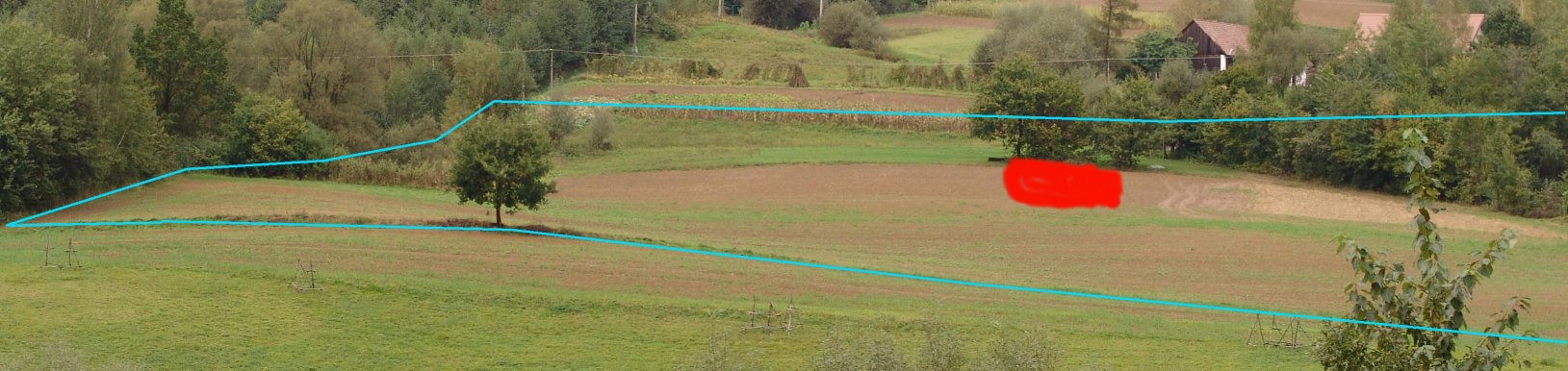

Wir haben uns auch ein Grundstück mit Südhang Lage ausgeguckt wo das
ganze Jahr Sonne hinkommen kann, anbei ein Foto.
Mit im Keller wollen wir auch gerne Obst und Gemüse lagern daher sollte
er schon kühl sein.

auf die Gefahr, dinge im Mindmap übersehen zu haben.
Holzrahmenbauweise? In erwägung ziehen lohnt sich alle mal (dünnere
Wände bei mehr Dämmung)
Bad, Urinale ohne wasseranschluß. gibbet tatsächlich. Prinzip wasser und
Öl in einem schmalen Glas. Öl (kein Meneralöl ;) schwimmt oben)
Gerne vergessen, Bodenabfluß HWR
Alle Kabels in Schaltkasten, Taster Schalter niederspannung, CAT5 Kabel,
freie Adern lassen sich zu viel mißbrauchen. Reduziert Bussystemaufwand
Belüftung - Feuchterückgewinnung?
Dachfläche Süd evtl verzicht auf dachfenster, Durchlässe - mehr platz
flexibler. Solar thermie?
Zuluft Kamin unter Sohle? zumindest Rohr verlgen.
Abgase Kamin in Abluft. wirst eh spezielen kamin brauchen hermetisch
dicht, von Wohnluft gekapselt.
Überlegung Abluftrockner, Ablufthaube?? Umluft, bzw Kondenstrockner?
Vergiß vermieten, müssen zuviele kompromisse eingegangen werden. lieber
etwas kleiner, dafür für familie, bzw eigenen zwecke
Lehmputz?
Aussehen -  Drempel oder Kniestock größer 2 meter? anfrage bauamt..
ein paar Dinge die mir einfielen bzw die ich gerade selbst plane,
geplant habe...
