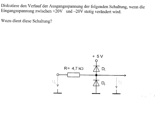

schaltplane mit dioden ( wer kann mir da helfen)
#1009970
ich habt donnerstag eine prufung und ich verstehen nichts. konnte mir jemand noch helfen. mfg dinis

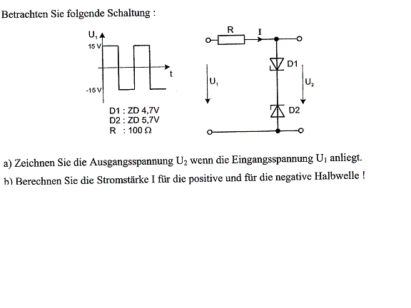

#1009986
und hier ist plan 3 .. der erst da verstehen ich gar nicht. wer kan mir diesen explizieren. mfg finis

#1010002
Schaltung 1. Spannungsbegrenzung bzw. Ueberspannungsschutz. Wenn Eingangsspannung ueber +5,6 V dann leitet die obere Diode. Unter -0,6 leitet die untere Diode. das heist Us arbeitet von -0.6 bis +5.6v diese erklarung ist schon sehr nutzend aber konnte es nicht ein bissig erklaren.
#1010034
Oops, das wußte ich nicht. Nun muß ich mich entschuldigen. [red face] Nach meiner bescheidenen Meinung verhindert die erste Schaltung (plan1.GIF), das bei der gegebenen Spannung am Eingang(Ue) von +/- 20V die Spannung am Ausgang(Ua) auf minimal ca. -0,7V (Flußspannung von D2) und maximal ca. 5V (=Ue) + 0,7V (Flußspannung von D1) begrenzt wird. Das ist eine typische Beschaltung für ICs um diese am Eingang vor Überspannungen oder statischen Aufladungen zu schützen. Ich hoffe ich konnte Dir helfen.

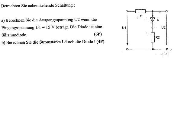

#1010064
Hi, bei Plan2 fehlen die Widerstandswerte, ohne die geht nix.
#1010066
Die zweite Aufgabe ist auch nicht schwer: Zuerst Teil b): Da der Ausgang nicht belastet ist, liegen R1, D und R2 in Reihe. der Strom durch alle drei st gleich und beträgt I = (U1 - UF) / (R1 + R2) UF ist dabei die Flussspannung der Diode, also ungefähr 0,7V. Damit geht auch Teil a) ganz schnell: U2 = U1 - I*R1 = (UF*R1 + U1*R2) / (R1 + R2)
#1010072
Plan3: Bei positiver Eingangsspannung (+15V) fließt der Strom durch D1 in Durchlassrichtung, 0.7V, durch D2 in Sperrrichtung, also wirkt diese als Z-Diode mit 5.7V. Es kommt am Ausgang 6.4V heraus. Bei negativer Eingangsspannung (-15V) fließt der Strom durch D2 in Durchlassrichtung (0.7V) und durch D1 in Sperrrichtung (4.7V). Es kommt am Ausgang -5.4V heraus. Aus dem Eingangssignal +/-15V wird ein Ausgangssignal +6.4V / -5.4V Die Stromstärken sind jeweils die Eingangsspannug - Ausgangsspannung / 100 Ohm. Warum sind dumme rechte Arsc... nur immer so feige und melden sich als Gast an? Wann schreitet hier endlich mal der Moderator ein? Wo kann man solche Kommentare melden? Was ist mit der IP-Adresse? LG Michael Michael G. wrote: > Warum sind dumme rechte Arsc... nur immer so feige und melden sich als > Gast an? Sie melden sich ja gar nicht erst an. Aber der OP hat doch hinreichend und gut auf das dumme Getrolle reagiert. ist das jetzt an mich gemeint oder fur andere leute die hier schreiben . also mir hab schon viel gehollfen und ich enpfehl euch sicher weiter. das internet und diese forum sind gedacht um meinungen zu sagen oder hilfe zu bekommen . das war mein fall. ich danke euch viellmals . heute abend probiere ich selbst denn rest du entziffern ader dir war mir eine grosse hilfe schon mfg dinis Dinis De oliveira wrote:
