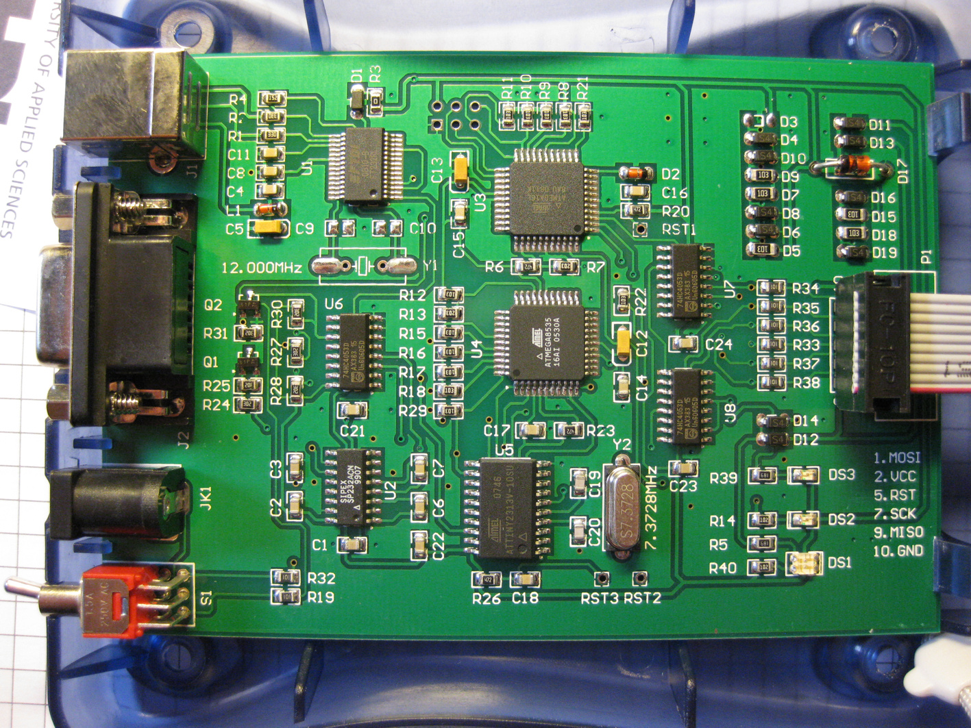

ich habe mir mal dieses Teil gekauft:
http://cgi.ebay.de/ws/eBayISAPI.dll?ViewItem&ssPageName=STRK:MEWNX:IT&item=360091278195
Ist nach etwa 1,5 Wochen heute angekommen. Habe es über USB an meinen
Laptop angeschlossen. Es wurde von Vista auch sofort erkannt und die
Treiber wurden automatisch über Windows Update installiert. Natürlich
wollte ich es dann auch gleich mal ausprobieren, allerdings bekomme ich
mit AVRStudio 4.14 Build 589 keine Verbindung zu dem Teil. Hat
vielleicht jemand nen Tip woran das liegen kann? Habe alle möglichen
Einstellungen ausprobiert.
Habe auch mal ein Foto von der Platine angehängt. Vielleicht erkennt ja
jemand daran, ob es sich wirklich um ein Orginalgerät von Atmel handelt,
oder ob es ein Nachbau ist. Die Platine ist übrigens nur einseitig
bestückt.
Vielen Dank für eure Hilfe!
Das ist ein Nachbau.
Ich würde mal darauf tippen, dass hier jemand ein JTAG ICE mkI
nachgebaut hat (im ATmega16L) und parallel noch Teile eines STK500
bzw. AVRISP mit draufgesetzt hat (der ATtiny2313 und ATmega8535).
Die Anbindung ans USB arbeitet mit einem FTDI, d. h. das Teil schlägt
als virtuelle serielle Schnittstelle im Betriebssystem auf.  Dabei
wäre die Frage, wie das Gerät unterscheidet, ob es nun als STK500
oder als JTAG ICE angesprochen werden soll, gibt's da keine Doku
dazu?
Schließlich noch, ist denn da schon Firmware drauf?  Die Cloner machen
sich ja nicht die Mühe, selbst Firmware zu entwickeln, sondern die
wollen vortäuschen, Atmel-Geräte zu sein, auf die das AVR Studio dann
die Firmware selbst flashen darf.  Da hast du hier wiederum das
Problem, dass das uralte AVR910-Protokoll nur im avrprog.exe
implementiert ist, was wiederum auf Windows nur mit COM1 bis COM4
umgehen kann.  Wenn deine virtuelle Schnittstelle eine höhere Nummer
bekommen hat, geht das darüber nicht.  Du könntest aber natürlich
den Firmwareupgrade über die physische serielle Schnittstelle machen
und den FTDI mit USB dann nur später aus dem AVR Studio zum Debuggen
nehmen.

Robert Knipp wrote:
> Oder wäre es auch ganz einfach möglich, dass auf der Platine der 12MHz
> Quarz am FT232 fehlt?
Da ist doch ein FT232RL drauf, der hat eine interne Takterzeugung.
von Robert K. (mr_insanity)
> gibt's da keine Doku dazu?
Doch schon, aber mein chinesisch is nicht so doll ;-)
Stimmt, ich habe nen USB Serial Port von FTDI auf COM10. Versuche den
mal umzustellen.
Habe nun eine Verbidung hinbekommen. Konnten der Port auf COM1 ändern.
Das Teil arbeitet als JTAG ICE im AVRStudio, allerdings bisher nur über
JTAG und damit kann man ja gerade acht Controllertypen programmieren.
Wie funktioniert denn das per ISP mit dem Teil wohl? So ein JTAG ICE
sollte man doch auch als ISP-Progger verwenden können, oder?
Es hat sich halt (außer Benedikt Sauter beim usbprog) nie jemand
von den Clonern die Mühe gemacht, eine eigene Firmware zu schreiben.
Da Atmel nach diesen Controllern aufgehört hat, die Firmware zu
pflegen (die 14 KiB des ROM minus Bootloader waren dann ohnehin schon
voll), ist ein JTAG ICE mkI Clone mittlerweile halt eher ,,altes
Eisen''.
Das originale (jetzt mkI genannte) konnte kein ISP, sondern nur JTAG.
Das mkII kann auch debugWIRE und ISP, aber das ist deutlich komplexer
aufgebaut.  Allerdings hat dein Teil ja offenbar einen AVRISP/STK500-
Clone noch mit drauf, fragt sich halt nur, wie du das Ding so
umschaltest, dass du damit arbeiten kannst.
Hast du einfach mal versucht, das Teil als AVRISP (das alte, nicht
als AVRISPmkII!) anzusprechen?  Vielleicht merken sie's ja anhand
der unterschiedlichen UART-Protokolle selbst?  Ansonsten wird dir
weiter nichts übrig bleiben als die Schaltung selbst so weit zu
reverse engineeren, dass du raus bekommst, wie sie die Umschaltung
machen.
Hmm, noch 'ne ganz dumme Idee: was ist, wenn der FT232 nur für
den JTAG-ICE-Teil zuständig ist und die RS-232 da drauf nur den
AVRISP-Clone bedient?
Also es lag einfach Vista. Das Teil ist nicht kompatibel mit Vista.
Unter XP funktioniert es einwandfrei.
