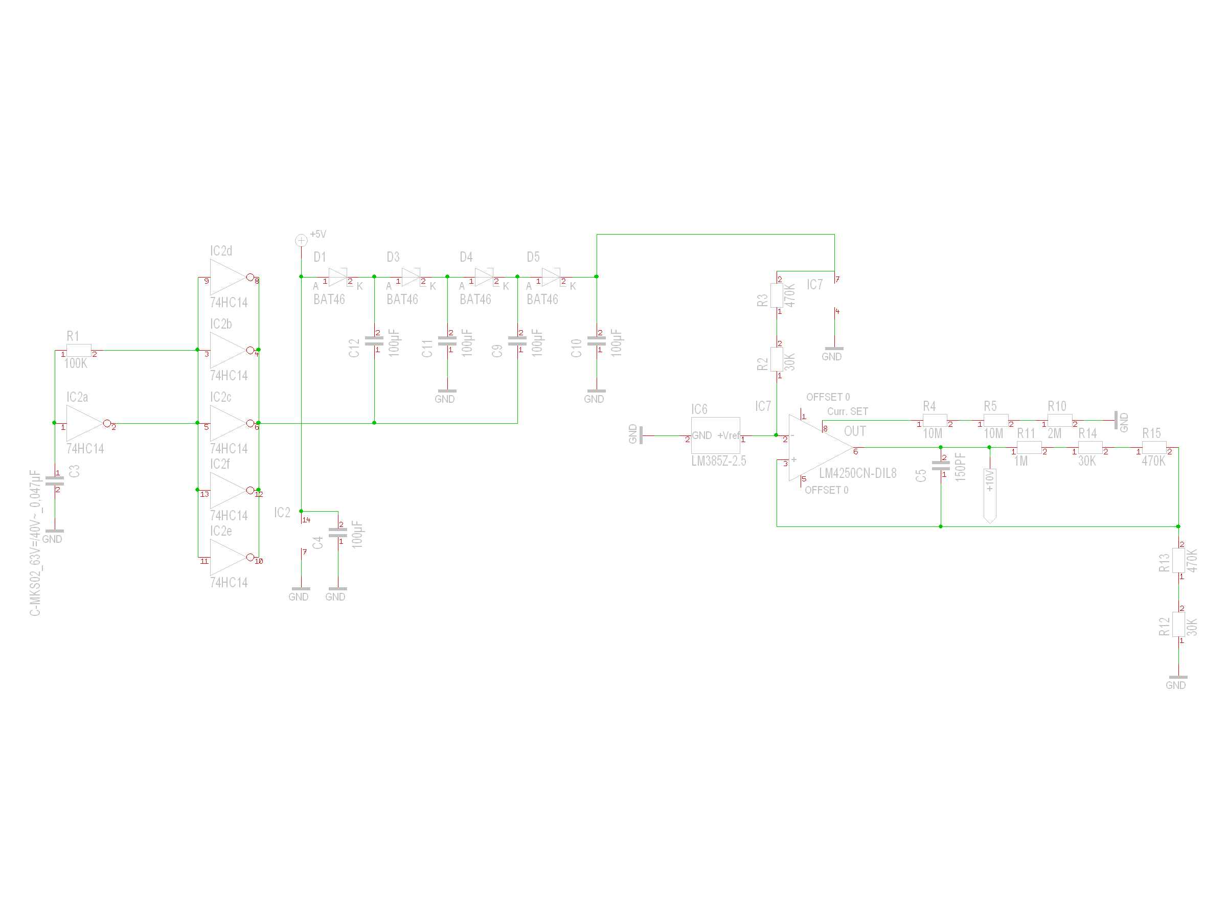

Hallo Gemeinde !
Aus 5V, die aus einem 7805 kommen, muss ich 10.0±0.1V bei max. 15mW
erzeugen.
Also so etwa 5 mA wären gut, um etwas Luft zu haben.
Im Moment dachte ich daran, es folgenderaßen zu lösen :
http://img3.imagebanana.com/img/isfmvu/Unbenannt.GIF
Ich mache mir Gedanken, ob das genau genug ist.
Wäre es besser, 13V zu generieren und einen 78L10 dahinter zu schalten ?
Wie würdet ihr soetwas lösen ?
Grüße,
Christian

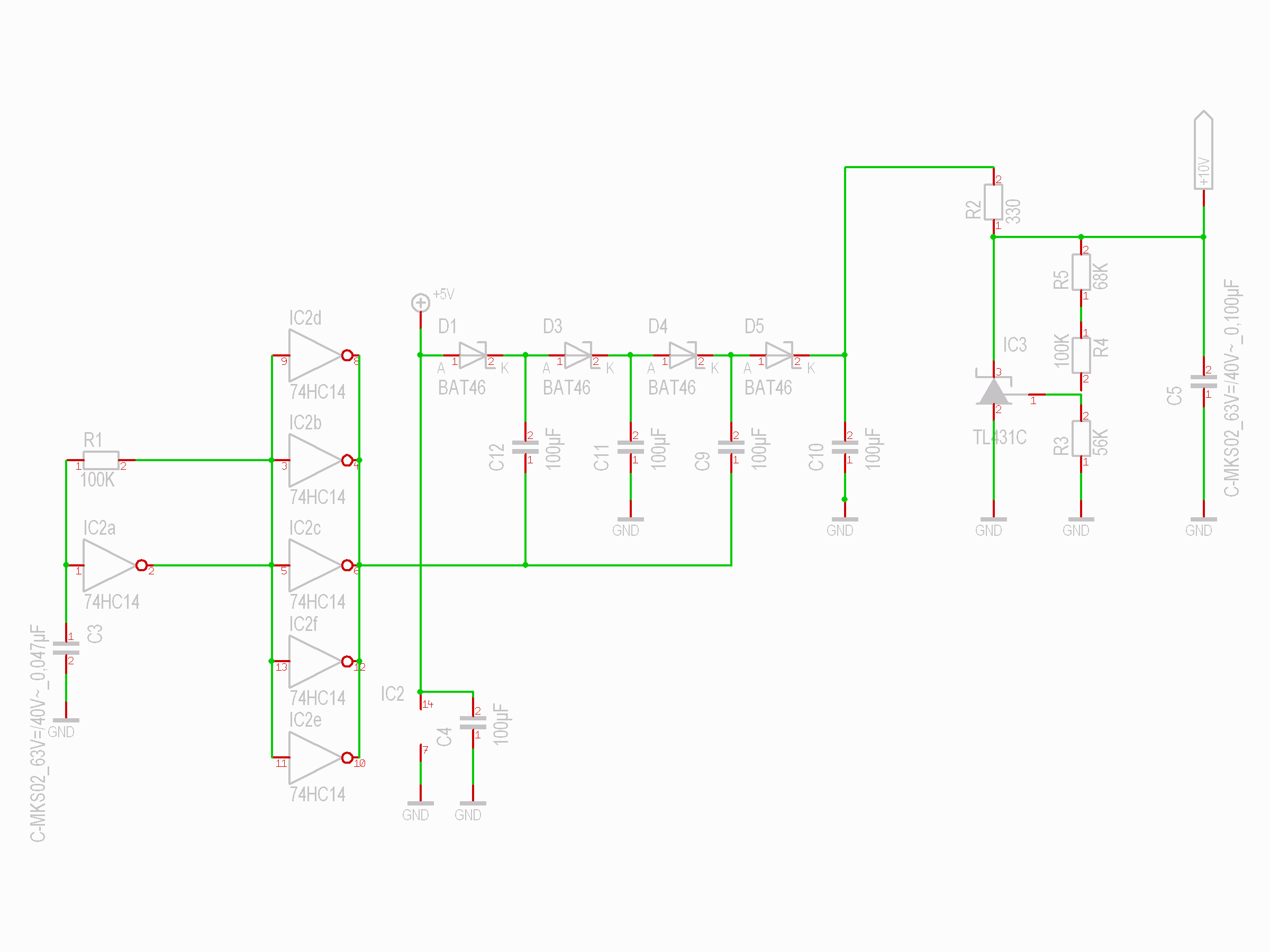

von Christian O. (easter)
Hallo, vielen Dank für die vielen Antworten.
Ich habe mal die Ladunsgpumpe aus dem Link vom BMK nachgebaut, Falk
lieferte den Hinweis auf eine LM385-Diode.
Im Datenblatt der LM385-Diode ist auf Seite 6 ein Schaltplan für eine
Micropower 10V Reference (Note 10) zu sehen.
Ich habe diese beiden Elemente jetzt mal kombiniert (siehe Anhang).
Was ist davon zu halten ?
Grüße, Christian

von BMK (Gast)
@Christian,
ich hatte mir den Abschluss für die 10V etwas einfacher
vorgestellt, siehe Bild.
Ist jetzt mal ein Entwurf, sollte aber so gehen.
von Falk B. (falk)
Passt.
In Ordnung, für R2-5 würde ich dann Präzisionwiderstände nehmen
(MPR-Serie von Reichelt).
Ist das jetzt alles richtig eingezeichnet ?
mfg,
Christian
von Falk B. (falk)
@ Christian O. (easter)
Nein.
C9, 11 und 12 sollten eher 100nF (NANO) sein, das reicht.
R1 2K2, C3 1nF
Und schreib bitte die Kondensatorwerte nicht in dieser schwachsinnigen
Amischreibweise von 0,047u, 47nF sind wesentlich lesbarer.
Für 10 kannst du 1..4,7uF nehmen, 100uF ist viel zu gross (von der
Baugrösse her).
MFG
Falk
von BMK (Gast)
Anmerkung: Der TL431 liefert seine 2,5V mit einer Toleranz von ±2%,
evtl. den TL431A nehmen, der hat ±1% (schwerer beschaffbar)
Besser zu R3 und R5 parallel Widerstände (Leerplatz) vorsehen.
Dann kann man bei Bedarf Feintuning vornehmen, wenn die 10V
nicht genau genug sind.
