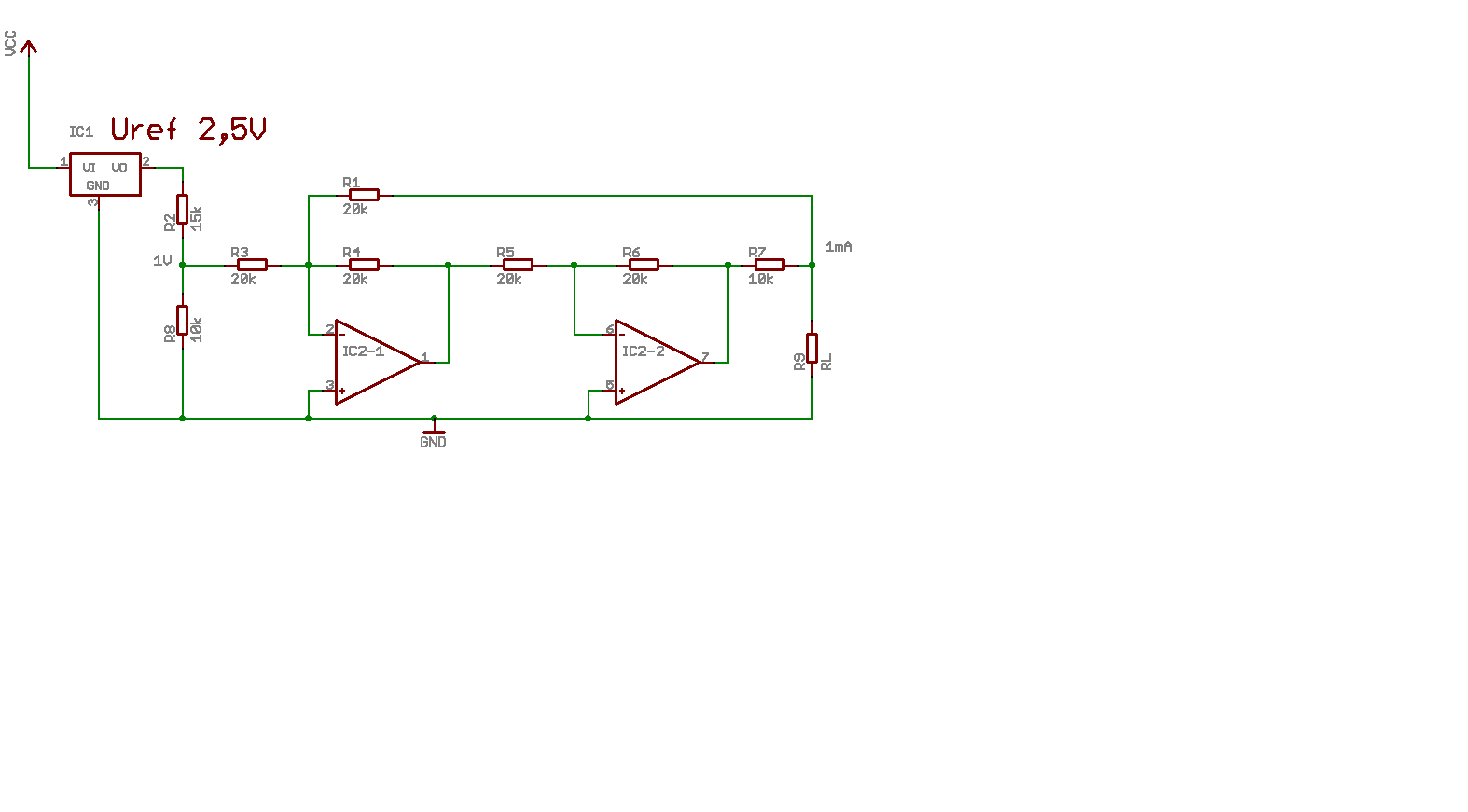

#1014612
Alle OPV sind Zero-Offset von Ti, Widerstände Metallfim 1%.
Da die Schaltung mit einem PT100-Sim eingestellt wird, sind Offsetfehler
der OP oder Referenzspannungsquelle egal.
hintendran kommt ein weiterer OP um die doch recht kleine Änderung in
der Brücke anzuheben.
Meiner Meinung nach ist nur ein Fehler der Konstantstromquelle fatal.
Die müsste ich mal berechnen.
Gruß Anselm

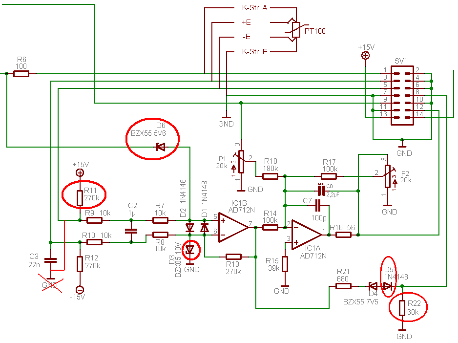

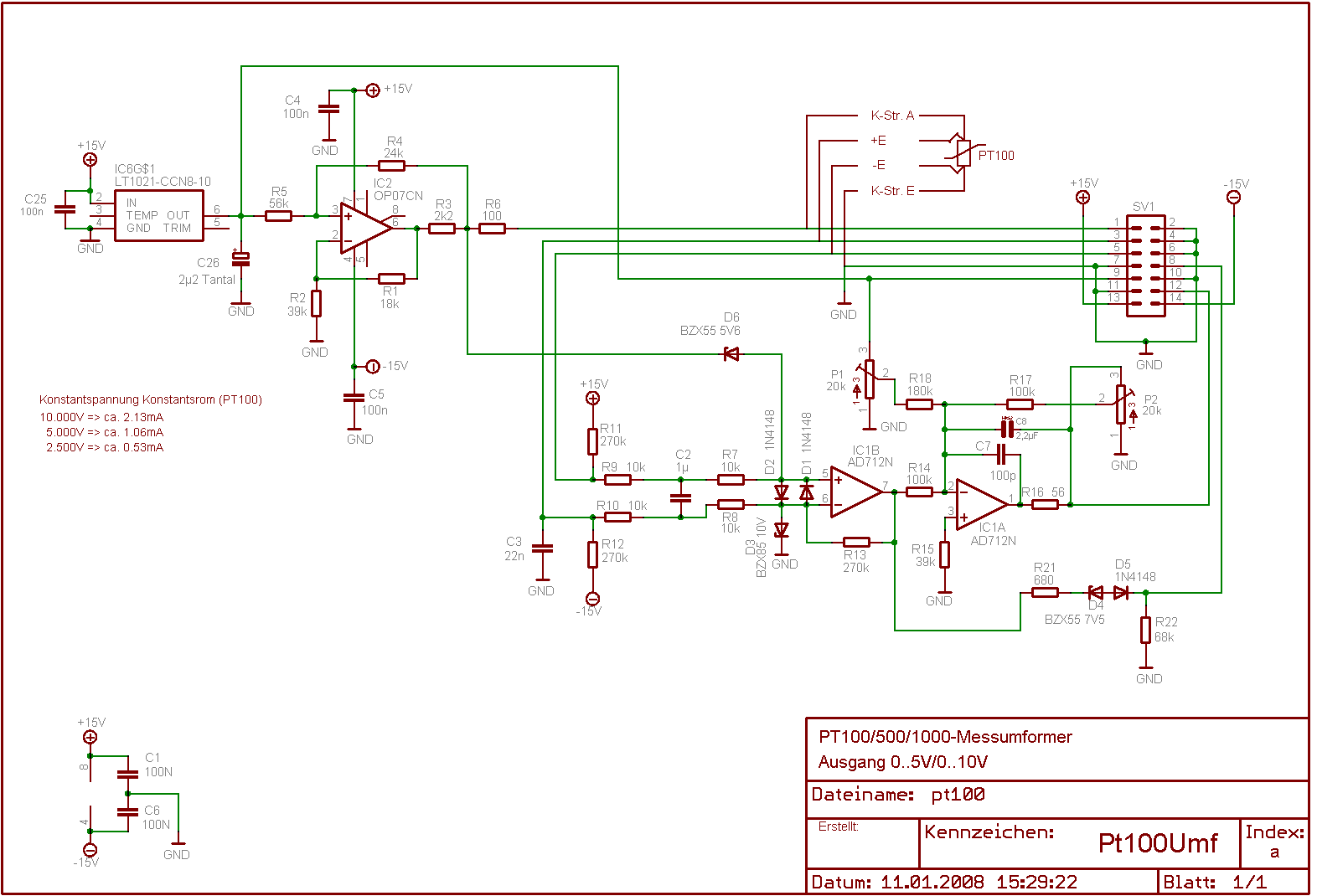

Hier ein PT100 - Umformer, der bei mir in achtfacher Ausfertigung sehr
stabil läuft. Konstantspannungsquelle bei mir: 5V.
Du kannst mit dem Strom ruhig bis 2.5mA hochgehen, wenn nicht gerade
stehende Luft gemessen wird. Ansonsten spielt die Eigenerwärmung keine
Rolle.
Gast #1014778
Die markierten Dioden sind Schutzdioden gegen Überspannung (bei
industrieller Anwendung nötig). Die Widerstände sind die Bezugspunkte
zum jeweiligen Bezugsotential.
Der C3 gegen Masse stellt eine Dämfung des Signals dar.
Persönliche Seite #1014809
Sowas dachte ich mir bereits.
Aber wäre D3 nicht besser andersrum eingebaut.
Und D5 + R22 sind gegen Überspannung aus der Richtung des
Steckverbinders SV1?
D4 ist mir auch nicht klar. Der erste OP sird trotzdem von -15V bis +15V
ausgeben können.
> Die Widerstände sind die Bezugspunkte zum jeweiligen Bezugsotential.
Ist mir immer noch nicht klar. Soll bei abgetrenntem PT100 der Opamp auf
15V gehen?
Aber es wird nur das untere Signal gedämpft, somit werden
Gleichtaktstörungen, die man mit dem Vierleiter-Anschluss aufhebt
hiermit erst wieder eingebracht.

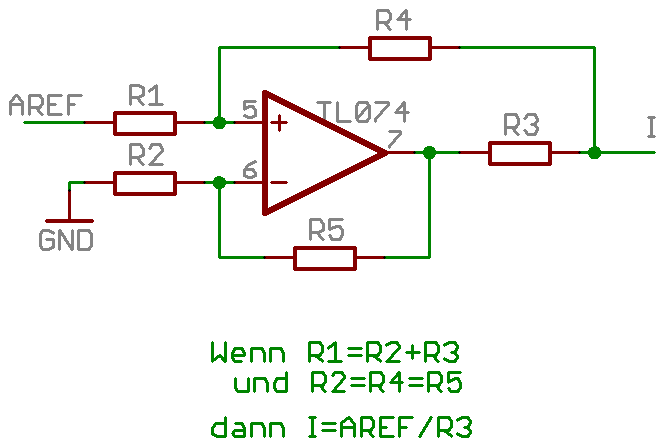

>Warum legst du den PT100 nicht in die Rückkopplungsschleife von einen OP
>dann bleibt der Strom konstant. So habe ich es auch gemacht.
Das kommt ja dann auch wieder auf die Beschaltung des OPs an. Und einen
PT100 kann man ja auf verschiedene Weisen versorgen, ich hab nur eine
sehr einfache (dafür nicht sehr genaue) genannt.

Gast #1016871
In deiner Simulation gehts du von einer idealen Spannungsquelle (1V) aus
! Simuliere doch bitte mal nur die Schwankung der Spannungsquelle 1% und
dann nochmal mit Tempdrifft ohne 1%. Falls nicht zu aufwendig beides ^^.
Ebenso müsste man den OPV noch näher spezifizieren, da dieser auch ideal
ist ;). Ich weis aber im Moment nicht ob es dafür schon ein fertiges
Model gibt. Ich würde hier einen "OP07" vorschlagen.
Ich denke auch das diese Einflüsse sich mehr auf deine
Konstantstromquelle aus wirken als der Tempdrifft auf die Widerstände
allein.
In Allen ein guter Ansatz mit der Simulation.
Einen schönen Abend wünsch ich.
Yob
#1016921
die 1V sind eine 2ppm Referenzquelle, der OP den ich verwenden will ein
Zero-Offset mit 0,irgendwas Drift.
Aber nachdem ich die Konstantstromquelle auf 1ppm gedrückt habe und ich
nun 2h versuche den Rest der Schaltung zu verbessern, ist es doch
