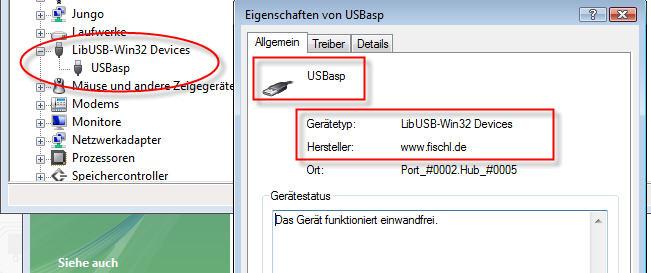

von Martin (Gast)
also mal von ganz vorne.
LEDs:
- es soll der rote LED leuchten wenn mann der USBasp an USB anschliesst,
also imme an
- grunes LED leuchtet wenn man ein Programm an Board überträgt, also aus
im Gerätemanager soll der Programmer als:
USBasp erscheinen " siehe Bild "
ist es so bei dier???
von Johannes (menschenskind)
Nein, siehe Bild, aber das sind die Treiber von der fischl-homepage.
Aber ich probiers noch mal neu.

Ne, hab mich verguggt, hab auch dasselbe wie auf deinem Bild.
von Martin (Gast)
das selber wie auf welches Bild? auf meine???
ja libusb...usw.
Will meinen, das Gerät ist korrekt installiert.
von Martin (Gast)
installiere bitte den Treiber im Anhang wie folgt:
irgendwo auspacken, dann in Gerätemanager USBasp dann Treiber dann
Treiber aktualisieren dann Pfand eingeben und auf ok usw.
von Martin (Gast)
oder dann Treiber deinstallieren, Rechner neu starten USBasp einstecken
und "neu" treiber installieren

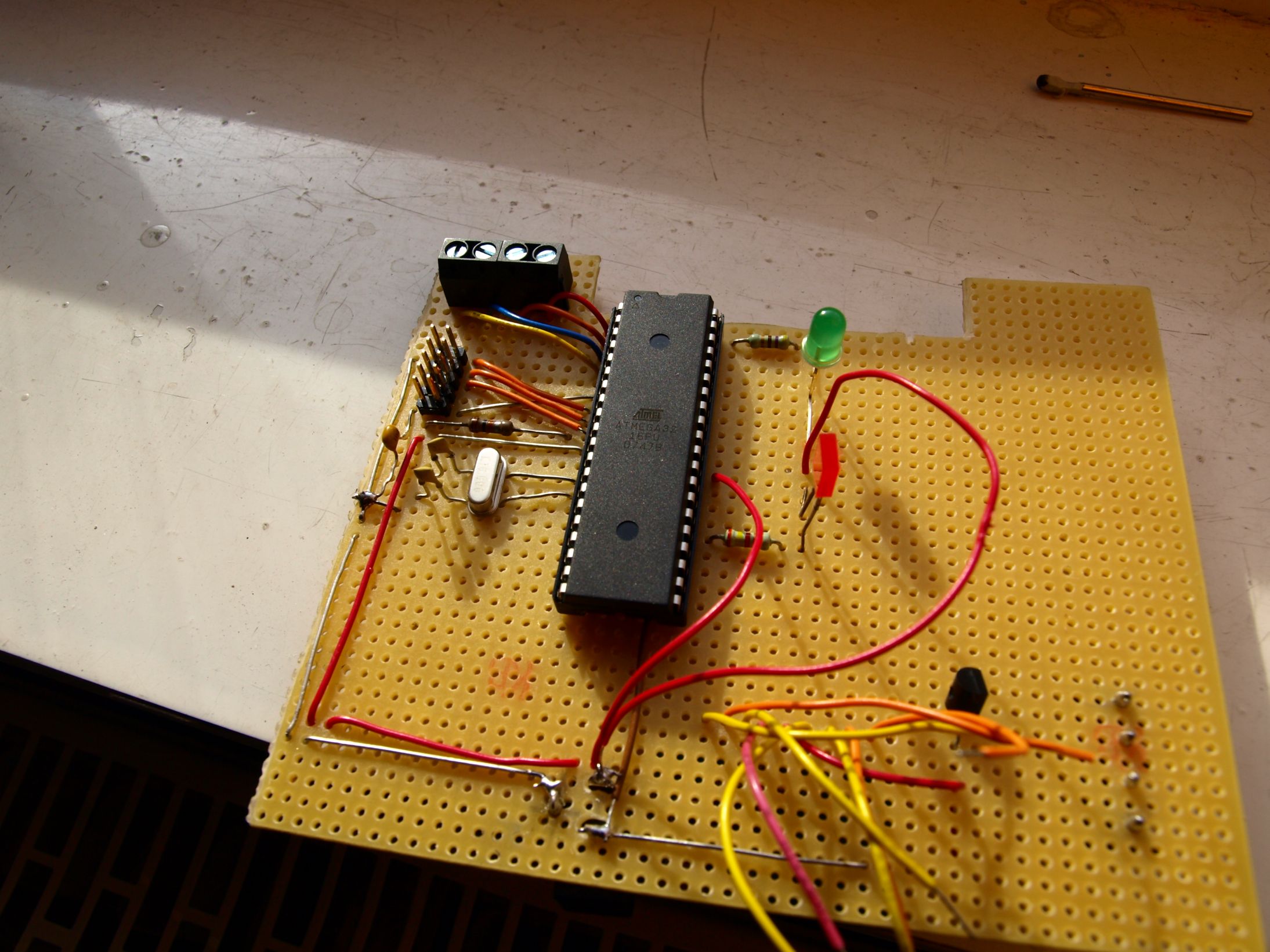

Das hat schon mal einiges gebracht.
Nach dieser Fehlermeldung zu urteilen, scheint jetzt erstmal alles zu
funktionieren, nur meine Platine macht noch Stress.
Ich hab nämlich das Problem, dass ich als Buchse für den ISP-Stecker nur
eine simple Stiftleiste habe, also nicht weiß, wo die Nase des Steckers
hin muss.

so,
das sieht aber ganz anderes aus oder?
also der USBasp "ist schon drin" besser gesagt funktioniert jetzt hängt
wo anders "ABER"
es kann auch sein das die geschwindigkeit zu hoch ist (nur zum erste
mal) also:
--  Die Geschwindigkeit des Programmers mit JP2 einmalig für die erste
Programmierung des µC reduzieren.
--  UND Alle Verbindungen kontrollieren: Belegung, Kabelbruch,
Kurzschluß, Leitungslänge, ...

Ich hab meine Schaltung im übrigen so aufgebaut:
[http://www.roboternetz.de/wissen/images/3/30/Avrtutorial_grundschaltung_mitquarz.gif]

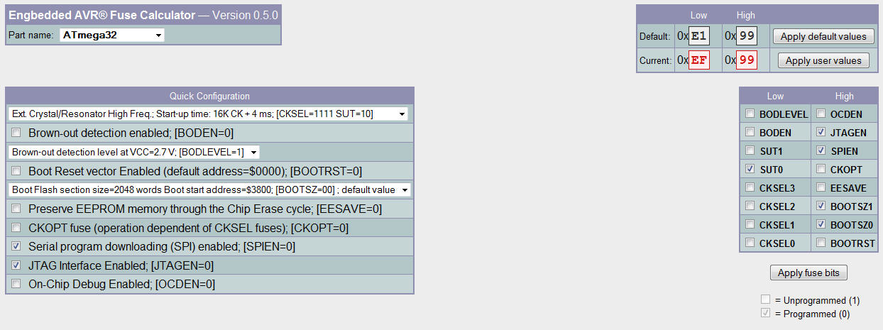

>> Kannst du mir noch ein paar Tipps geben zum Setzen der Fuses?
Tja, Johannes,
ich bin Anfänger genau wie du nur bin Paar schritte weiter mehr nichts
mit dem Fuses habe ich leider schon ein Controller kaput gemacht bzw.
ich kann der Controller nicht mehr ansprechen deswegen bin ich aber echt
vorsicht damit geworden!!
hast du hier schon gelesen??
http://www.mikrocontroller.net/articles/AVR_Fuses (sehr wichtig!!!)
hier kannst du die entsprechender Fuse einstellungen eines Controllers
mit ein Externe bzw. Interne Quarz usw. vornehmen
http://www.engbedded.com/cgi-bin/fc.cgi
und "immer" erst Fuse "lesen" entsprechender Fuse einstellungen
vornehmen und dann schreiben
zB. für ein Atmega32 mit einem Quarz 14,7456 würde ich die Fuses wie im
Bild einstellen bzw. so habe ich es.
Hallo Ich habe nen 16 MHz-Quarz. Bleiben die Fuse-Einstellungen genauso
wie bei Dir?
Hier mal ein Screenshot der meiner ausgelesenen.
Aber das Schreiben klappt irgendwie nicht. Es kommt der folgende Text
und dann schmiert AVR-Dude ab-->APPCRASH und die rote und die grüne LED

Ich hab 2 LEDs die hängen an VCC und nem Widerstand an den beiden Ports
und sollen blinken.
#include <avr/io.h>
#include <util/delay.h>
int main (void){
  DDRC  = 0x00;
  DDRA  = 0x00;
  while(1){
    PORTA |= (1<<PA0);
    PORTC &= ~(1<<PC4);
    _delay_ms(50);
    PORTC |= (1<<PC4);
    PORTA &= ~(1<<PA0);
22

von Martin (Gast)
was für Board hast du? hast du es selber gebaut hast? gekauft ?? bitte
hier berichten und wenn möglich ein Bild machen
Bittesehr!
Und die Verkabelung wie bereits gesagt, laut dem Tutorial vom
Roboternetz.

Zur Erläuterung: Das ganze Kabelgewirr da rechts im Bild kannst du
getrost außer acht lassen.

von Christian R. (supachris)
Dann präzisiere ich: Mit so einem Aufbau wird es schwer, zuverlässige
Funktionen zu erreichen, der Quarz ist etwas weit weg vom Controller,
und ich sehe auch keinerlei Abblockkondensatoren direkt am AVR. Und ja,
ich war auch mal Anfänger und hab solche Schaltungen gebaut, mich dann
auch gewundert, dass es nicht ordentlich ging, und mir dann ganz schnell
angewöhnt, einen ordentlichen Aufbau auf Platine, oder wenigstens auf
Lochraster mit kurzen Verbindungen auf der Lötseite durch verzinnten
Draht zu machen. Und schon wurde die Erfolgsquote viel höher. Sonst wäre
ich womöglich nicht Dipl.-Ing. (FH) und Leiter der Hardware-Entwicklung
in unserem Institut geworden. Ich denke, eine gewisse Qualifikation hab
ich da als Knallbirne.
Nochwas, versuchst du dein Programm in das EEPROM zu schreiben? Oben in
den AVRDude Logs steht immer was von EEPROM. Das ausführbare Programm
muss aber in den Flash.
AAAh, Flash war das Zauberwort. Jetzt funktioniert alles wie gewünscht.
Tut mir Leid, dass ich dich vorhin so angepflaumt habe, aber du hast ja
nicht gerade viel von deinen Kenntnissen durchblicken lassen.
Wir hatten im letzten Semester ein uC-Praktikum am Intel 8051 und ich
war felsen fest überzeugt, dass wir das fertige Programm in den PROM
geschrieben haben.
