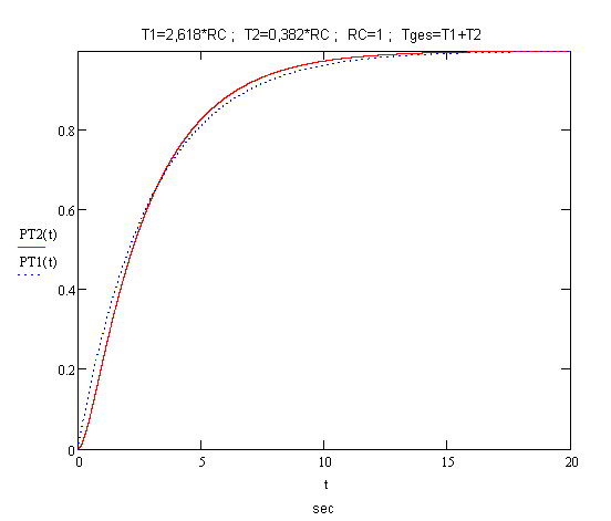

Gast #1021386
Mir scheint, hier prallen zwei Welten aufeinander.
Die der exakten Mathematiker und die der praktischen Elektroniker ;-)
Und irgendwie haben beide recht!
Die bekannte Ü-Fkt 2. Ordnung lässt sich ja in zwei PT1-Glieder
zerlegen:
mit
und
Das geht, weil die Polstellen reell sind, das System also nicht
schwingungsfähig ist, wie man es von dem Doppel-RC-Glied auch erwarten
sollte. Selbstverständlich kann man dieses PT2-Glied mathematisch
nicht exakt durch ein PT1-Glied beschreiben. Aber in der Praxis kann
man das System näherungsweise durch ein PT1-Glied ersetzen, dessen
Zeitkonstante der Summe der beiden Einzelzeitkonstanten entspricht:
mit
Das funktioniert umso besser, je "ähnlicher" die beiden Zeitkonstanten
größenordnungsmäßig sind. Ein Beispiel der Sprungantwort für das PT2-
und das Ersatz-PT1-System ist im Anhang zu sehen. In dem Fall würde ich
behaupten, die PT1-Näherung ist ausreichend genau!
Gast #1021396
Kleiner Nachtrag vielleicht noch:
Da die vorgegebene Schaltung vermutlich ein Filter 2. Ordnung darstellen
soll, hab ich mal noch kurz die Filter-Grenzfrequenz sowohl für den
originalen PT2-Fall als auch für den näherungsweisen PT1-Fall berechnet:
Man sieht auch hier nur einen kleinen Fehler

Gast #1021446
>Wobei es sicher richtig ist in diesem Fall lässt sich die exakte G(s)
>2. Ordnung näherungsweise durch Produkt aus zwei G(s) 1. Ordnung darstellen.
Nein, sie lässt sich exakt als Produkt zweier G(s) 1. Ordnung
darstellen.
>In dem Zitat habe ich nur beschrieben wie man für diese
>Schaltung eine Zeitkonstante definieren kann.
Und genau das habe ich hiermit bewiesen!
Ich wollte hier ausserdem nur die Aussagen in diesem Thread widerlegen,
ein PT2-System wäre durch ein PT1-System nicht (näherungsweise)
beschreibbar!

Zeit- und Frequenzbereich sind äquivalent. Etwas, was im Frequenzbereich
"stimmt", "stimmt" auch im Zeitbereich. Sieht man ja auch in meinem
Diagramm der Sprungantworten, die sind ja im Zeitbereich!
