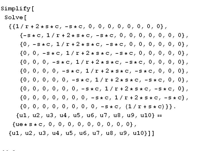

einfacher nach dem Kontenpunktverfahren: Y*U=I . Das wird dann auch
machbar für Maple + Genossen, angehängt die Syntax für nen Hochpaß 10te
Ordnung in Mathematica.

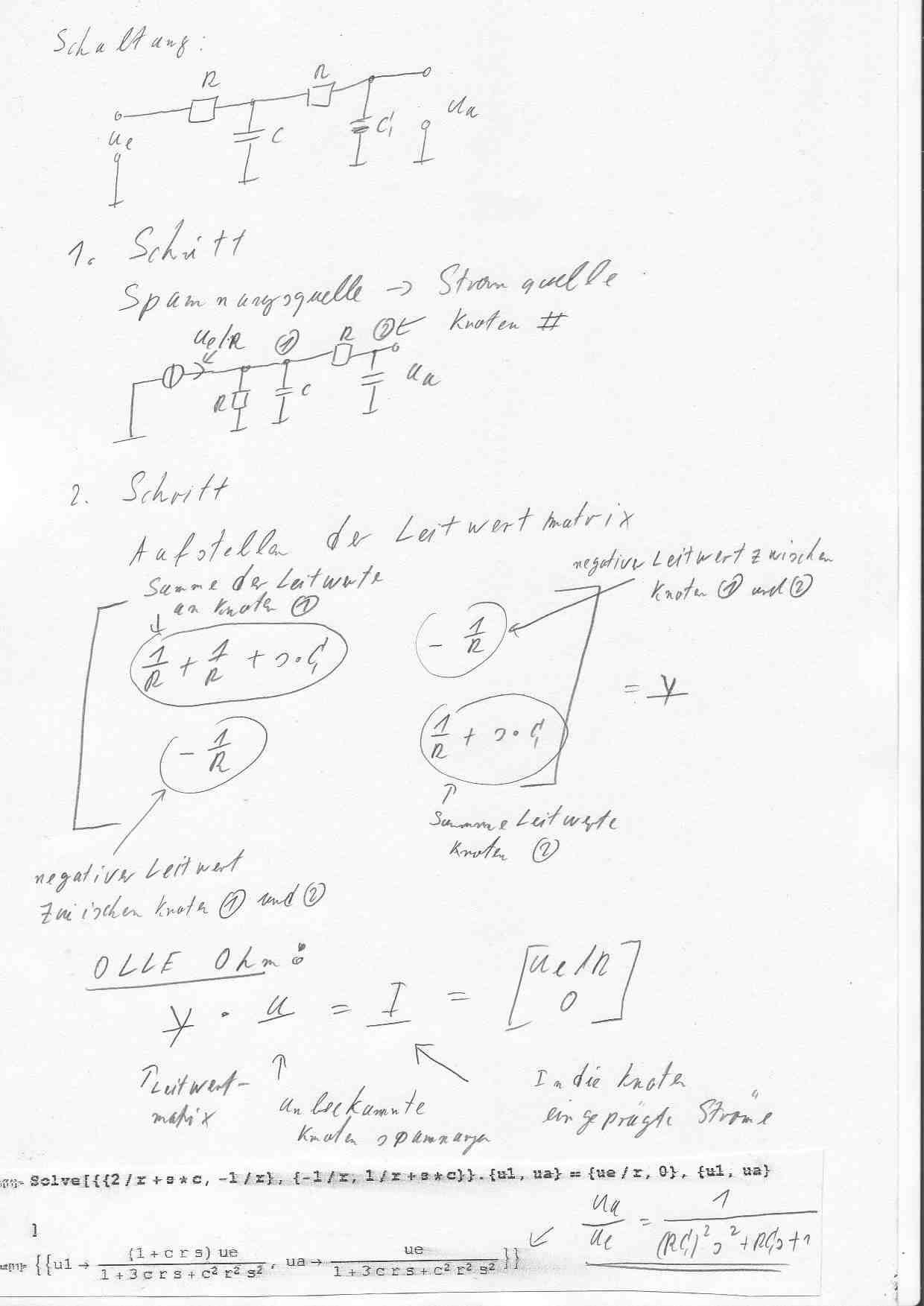

Hallo Tobias und alle Schaltungsberechnungsinteressenten,
hab das Knotenpunktverfahren für den Tiefpaß 2.Ordnung mal bißchen
ausführlicher aufgeschrieben, gescannt und angehängt. Ist hoffentlich
selbsterklärend, kommt das schon bekannte raus:
ua/ue=1/(s^2*R^2*C^2+3*R*C*s +1).
Das Verfahren ist sehr leicht formal anwendbar: Leitwertmatrix y
aufstellen mit der Summe der Leitwerte an den Knoten auf der
Hauptdiagonalen und dem negativen Leitwert zwischen den Knoten n und k
an an den Plätzen (k,n) und (n,k) der Matrix. Die Leitwertmatrix ist
also in der Regel symmetrisch. Dann y*u=i lösen, das ist das ohmsche
Gesetz nach i umgestellt. Der Vektor i sind die in die Knoten
eingeprägten Ströme.
Mit dem Verfahren kann man wunderbar beliebige aktive Filter oder OP
Schaltungen etc. analysieren, entwerfen und numerisch optimieren. Spice
rechnet auch so.
Cheers
Detlef
