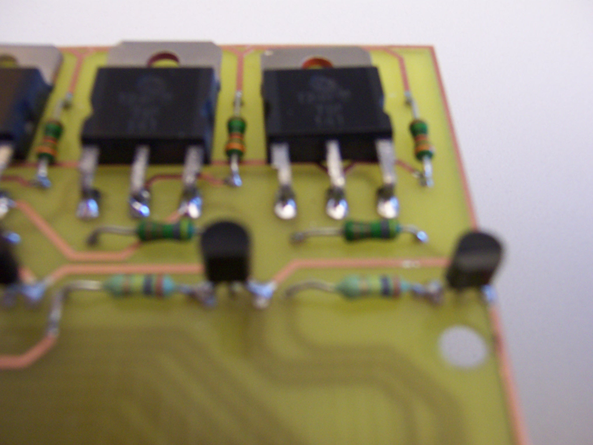

von Nico B. (youall)
Habe ein kleines Problem:
Ich betreibe den 4067 mit 10V Betriebsspannung, wie groß muss dann der
Highpegel sein, damit das Teil das macht was es soll?
Momentan arbeite ich mit 0 = Low  und 5V=High, aber irgendwie klappt das
nicht. Der 4067 schaltet momentan wie folgt:
A  B  C  D  Out
0  0  0  0  0
1  0  0  0  0
0  1  0  0  2
1  1  0  0  2
er schaltet also nur die geraden durch und das ergibt für mich irgendwie
gar keinen sinn.
Hoffe es kann jemand helfen.
Gruß Nico
Leider hat sich mein Problem immer noch nicht gelöst. Ich hab jetzt die
folgende Schaltung eingabaut um die Pegel zu erhöhen:
http://www.elektronik-kompendium.de/sites/praxis/bausatz_pegelwandler-mit-transistoren.htm
(1. Schaltung)
folgende Bauteile habe ich dazu verwendet:
Widerstände wie in der Spalte für B=80
Transistor V1 BC640
Transistor V2 TIP141
es werden 10V und nicht 12V geschalten, aber das sollte ja egal sein.
Leider habe ich irgendwie immer einen High-Pegel an meinen Ausgängen,
also immer die 10V.
Hat einer ne Idee was falsch sein könnte? Ob alles richtig angeschlossen
ist habe ich schon überprüft, das sitimmt alles.
Gruß Nico

von Falk B. (falk)
@Nico Barthel (youall)
>Transistor V1 BC640
Aufpassen, der hat ein anderes Pinout als die üblichen PNPs!
Sit für den Zweck vopllkommen überdimensioniert, geht aber.

Sind doch im Prinzip nur 3 Bauteile. Kannst du vielleicht mal ein Foto
vom aufbau machen ? Ansonsten wueste ich auch nichts mehr.
Tja eigentlich schon aber irgendwie bereiten di mir große Probleme. Ein
besseres Bild hab ich leider net da die Digicam irgendwie ein Problem
hat.
Auf dem Bild siehst du 2 der 4 Pegelwandler.
Im Vordergrund die BC640 Pin von Links nach Rechts:
1. Eingang mit 270kOhm
2. C mit 4,7kOhm zum TIP 147
3. Emitter direkt an +5V
von Helmut L. (helmi1)
Also wie ich das hier sehe hast du Emitter und Basis vertauscht.
http://www.vakits.com/datasheets/Transistors/BC640.pdf
Wenn du das im Datenblatt betrachtest liegt links der Emitter.

Also hab jetzt mal ausgemessen wo die Basis ist. Die ist tatsächlich
falsch im Philipps Datenblatt eingezeichnet. Also wenn die abgeflachte
Seite vorne ist, ist rechts die Basis nun stellt sich nur leider die
Frage wo C und E sind, da ich ja wenn ich das Teil dreh das obige
Problem habe. Also das Ding schaltet nach wie vor net und ich messe
zwischen Basis und der anderen Seite die 4,5V.
