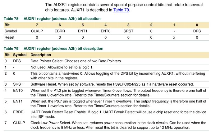

hab ein kleines problem mit nem lpc925 bzw lpc922.
und zwar würd ich gern 2 pwm signale mit dem uc erzeugen, was leider nur
zur hälfte funktioniert...
hab anfangs nur den timer 1 für pwm konfiguriert -> klappt wunderbar!
jedoch mit den einstellungen (siehe anhang), wo ich versuche beide timer
für pwm erzeugung zu verwenden ... geht noch immer nur der timer 1
habs datenblatt mit meinen einstellungen schon x mal überprüft -.-
is natürlich nie eine 100%ige sicherheit :)
hat vielleicht jemande erfahrung damit bzw eine idee?
danke im voraus!

Das interessante ist, daß ich vor kurzem selber ein winziges
Testprogramm geschrieben habe um den PWM Mode6 der Timer0/1 zu testen.
Ich habe es im Keil uVision Simulator getestet und es ist genau das
gleiche Problem aufgetreten wie bei dir. Timer1 geht problemlos, aber
Timer0 wechselt nicht den T0 Ausgang.
Ich habe es bis jetzt nur im Simulator getestet und noch nicht auf der
Hardware. Aber wenn es schon im Simulator nicht geht, wird es auf der
Hardware vermutlich erst recht nicht gehen.

Ich habe den Fehler aber nach etwas studieren des Datenblatts gefunden.
Leider ist der Grund, weshalb es im Simulator und auf der Hardware nicht
geht, im Datenblatt nur schlecht dokumentiert.
Das Problem liegt dadran, daß der Pin für T0 gleichzeitig mit SCL des
I2C Interface zusammenliegt. Dieser Pin stellt eine Ausnahme der
möglichen Port Konfigurationen dar.
Man kann fast jeden Pin des Controllers in einen der vier möglichen
Konfigurationen betreiben. Diesen Pin kann man aber nur in zwei
möglichen Konfigurationen betreiben. Das wären "input-only" und
"open-drain". Ich habe in meinem Programm anfangs, genauso wie der
Author dieses Threads, den Pins versucht als "quasi-bidirectional" zu
konfigurieren. Sobald man den Pin als "open-drain" konfiguriert
funktioniert die PWM Generierung an diesem Pin einwandfrei.
Man benötigt dann aber einen Pull-Up Widerstand, falls man das Signal
direkt am Pin messen möchte.
Um den Pin als open-drain zu konfigurieren hier die Einstellungen:
// T0 = P1.2 = open-drain (einziger möglicher Ausgangsmodus)
P1M1 |= 4;
P1M2 |= 4;
Da habe ich selbst auch mal wieder etwas neues dazu gelernt. Und der
Simulator hat es auch völlig korrekt simuliert. ;)
Ciao,
     Rainer
