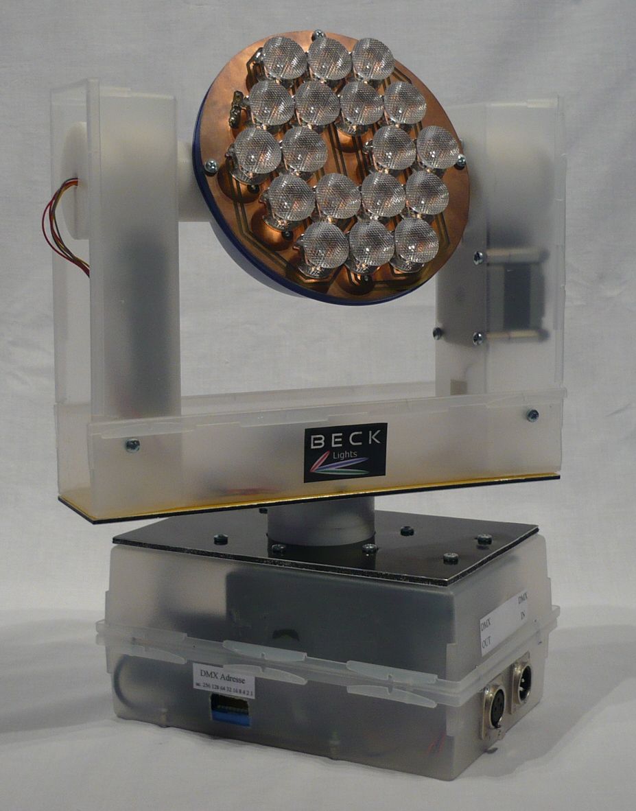

von Alexander B. (lpc900)
Fertig :-)
von Eddi (Gast)
Ich weis der Beitrag ist schon ein paar Jahre alt allerdings habe ich
ihn gerade entdeckt und es würde mich brennend interessieren woher du
solche Linsen für die LEDs bekommen hast?? hab nämlich genau das selbe
geplant :D
von Dirk (Gast)
must mal hier schauen, ich weis aber nicht ob er dies ArtLinsen hat.
http://www.wayjun.com/index.php?main_page=index&cPath=21&sort=20a&page=1
Dort kaufe ich meinen LED's immer.
