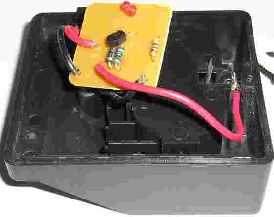

kann mir jemand das Ladeprinzip in den Ladegeräten (14,4V) der Billig-
Akkuschrauber aus den Baumärkten (Obi, Bahr, Hornbach usw.) erläutern.
Masse liegt an der Eingangsbuchse und  - Ladekontakt.
Plus geht an eine Diode (nicht Ringseite = Anode)on da aus an ein Bein
eines  Transistors. Ein anderes Bein von diesem Transistor geht zu einer
LED. Vom anderen Bein der LED gehts dann über einen Widerstand zu Masse.
Das mittlere Beinchen des Transistors ist an einen Widerstand
angeschlossen. das nadere Ende des Wdst. ist dann wieder mit dem zweiten
Ende der Diode (Ringseite = Kathode) verbunden. An diesem Punkt ist auch
das Pluskabel zum Plus _Ladekontakt ausgeführt.
Auf dem Steckernetzteil (komplett verschweißt) steht 18V DC, 400mA
Ich denke, der Ladestrom fließt ausschließlich über die Diode. Der
Transistor ist nur zum Ansteuern der LED da, oder?
Meine Frage:
Wie regelt sich der Ladefluß?
Was ist bei der Wahl der Diode zu beachten?
Wie kann man die Ladung berechnen?
Grüße
Marco
Der Transistor macht nur die LED an, mehr nicht. Die Laderei wird allein
vom Ladestecker geregelt, üblicherweise ist der Trafo sehr weich
ausgelegt, d.h. mit relativ hohem Innenwiderstand  gewickelt, so daß es
eine dem Akku zuträgliche U/I-Kurve ergibt. Bezogen auf
Akkulebenserwartung und erreichbare Kapazität ist es die schlechteste
Lösung, moderne Delta-U-Schnelladegeräte sind da wesentlich
akkuschonender. Aber wenn ein Akkuschrauber keine hundert Euro kostet,
kann man keine ausgefeilte Ladetechnik erwarten. Diode dürfte eine
1N4001 oder ähnlich sein, die Ladezeit berechnet sich aus (Kapazität *
14) / Ladestrom. Kapazität in mAh, Ladestrom in mA. Achja, Schaltuhr
nicht vergessen, da sonst der Akku überladen wird.
