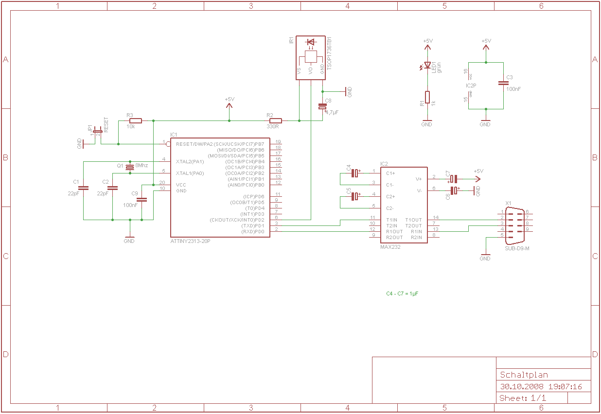

von Mathias O. (m-obi)
ich hab jetzt mal einen Schaltplan entwickelt von der ganzen Schaltung,
so wie sie später laufen soll, nicht zur Programmierung.
Ganz kurz nochmal zum Ablauf:
Der TSOP empfängt ein IR-Signal von einer Fernbedienung. Das Signal wird
dann vom ATTiny verarbeitet, sodass man weiß welche Taste gedrückt
wurde. Dies gibt dann als Zahl weiter per RS-232 an eine RS-232-Klemme
von einem Feldbus.
Gibt dazu mal bitte eure Kommentare ab.
von Mathias Obetzhauser (M-Obi) (Gast)
bitte sagt dazu was..
von Falk B. (falk)
Passt.

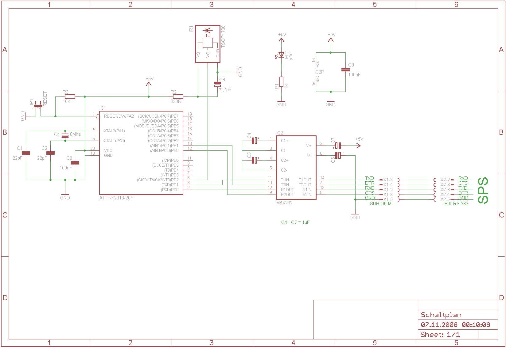

Hab noch ein Problem. Weiß nicht welchen ich von den Beiden (µC und
SPS(Feldbus)) DCE und DTE machen soll, oder beide DTE. Und ob ich
Handshake verwenden soll oder nicht.
von Stefan B. (stefan) Benutzerseite
Geschmackssache.
Ich würde nachsehen, wie die SPS(Feldbus)) seitens RS232 gebaut ist und
dann den µC als Gegenstück bauen.
Das Nachsehen kann man durch scharfes Kucken auf die RS232-Buchse machen
("Männchen = DTE") bzw. mit Suchen der TXD-Leitung mit einem Multimeter
("-paar Volt auf Pin 3 bei DB-9 dann DTE").
Dann ist der Aufbau nach meinem Schaltplan ein DCE, nur halt mit einem
Stecker? Dann müsste ich eine Buchse zeichnen, damit es korrekt wäre?
Nach dem Datenblatt von der RS-232-Klemme wäre es besser den µC als DTE
auszulegen, siehe auf Seite 25. Wenn es so wäre, wie würde dann die
Schaltung geändert aussehen?
Eine Buchse ist es immer. Stecker ist das Ding an dem Ende eines Kabels.
Eine Buchse ist ein Ding an einer Platine oder einem Gehäuse in das man
einen Stecker hineinsteckt. Du hast eine männliche Buchse angegeben und
das sollte mit der Beschaltung eine weibliche Buchse sein, damit ein
herkömmliches 1:1 RS232 kabel benutzt werden kann.

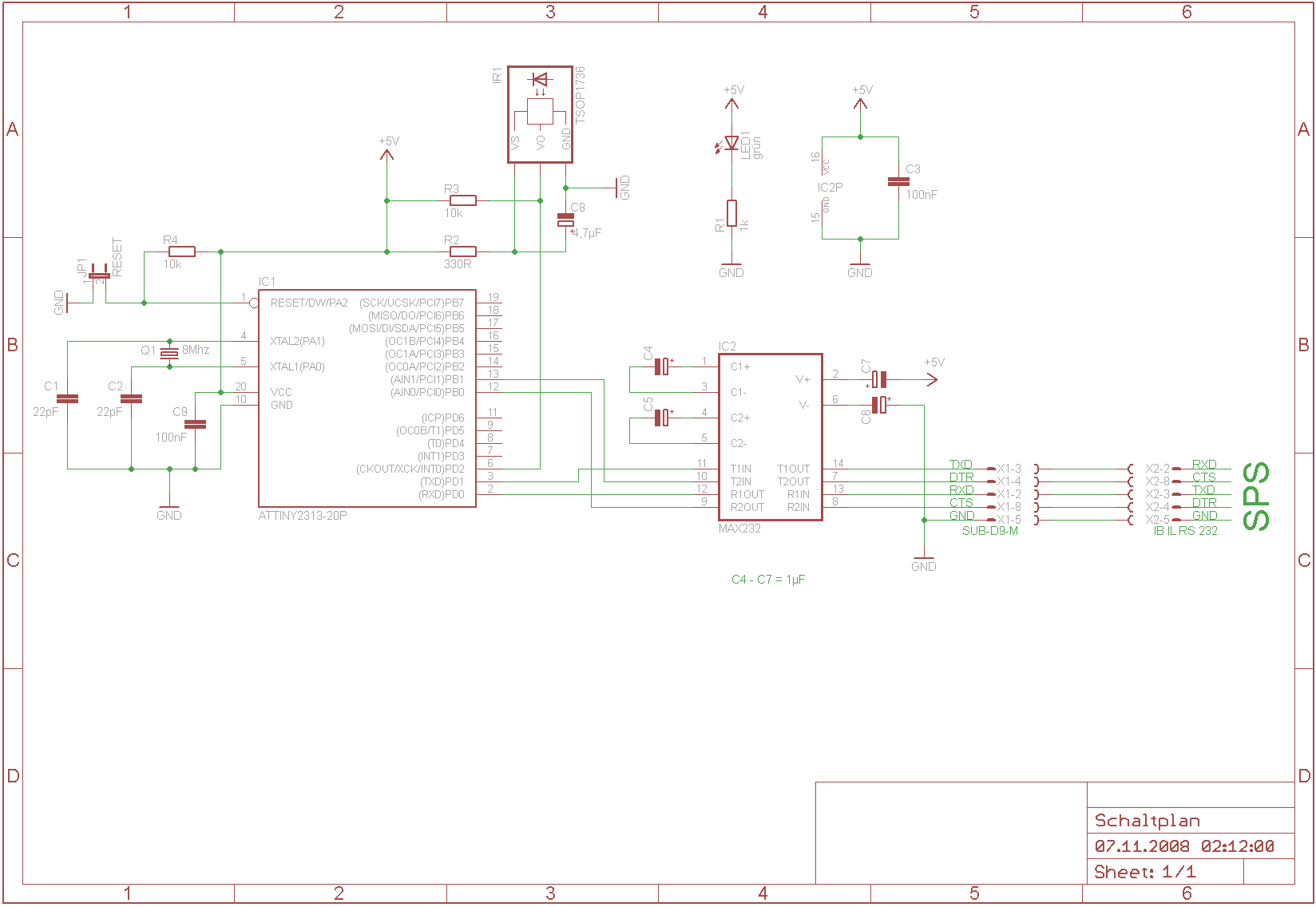

Hab jetzt mal den geänderten Schaltplan. Hab mich orientiert nach den
Datenblatt von der Klemme.Und???
Du hast das AVR Board jetzt also als DTE geplant. Sieht OK aus. Hätte
ich wie geschrieben aber nicht gemacht.
Denn wenn du das Board während der Entwicklung oder zu anderen Zwecken
mal an einen PC hängen willst (und das wirst du wollen ;-), brauchst du
bei diesem Board ein Nullmodemkabel mit zwei weiblichen Steckern oder
eine RS232-Patchbox inkl. Genderchanger statt einem einfach

Andererseits - wenn du schon ein Kabel hast um z.B. die "Inline-Klemme
zur seriellen Datenübertragung" mit einem PC zu verbinden, kannst du das
jetzt für die Verbindung AVR/Inline-Klemme benutzen.
von Jean P. (fubu1000)
Hoi,
ich hab ein glück moin frei ;-)
Ich hoffe ich konnte alles lesen (bissi angetrunken).
Aber in VO sollte nochn Pull-up (>10k).
Hab jetzt mal den Pullup reingebracht, hoffentlich so richtig.
Das Board (nicht das Pollin Board) werde ich nur dafür verwenden, wofür
es ausgelegt ist.
R2 besser 100 Ohm und C8(4,7µf) parrallel dazu (also gegen GND), nit in
Reihe.
Aso und vorsicht alle Signale sind natürlich invertiert. Also 0->1 ,
1->0 ,lalala.
N8 und letzten Prost ;-/
ok hab den Widerstand geändert aber der C8 soll so sein laut Datenblatt
von Vishay.
http://www.vishay.com/docs/tsop17.pdf
Meinst du die Signale vom TSOP sind invertiert, wenn ja, dass weiß ich.
Tschuldigung C8 ist richtig, war wohl doch einer zuviel gestern.
@fubu1000:
Meintest du denn die Signale vom TSOP sind invertiert?
Ja ich meinte die TSOP Signale sind invertiert.
