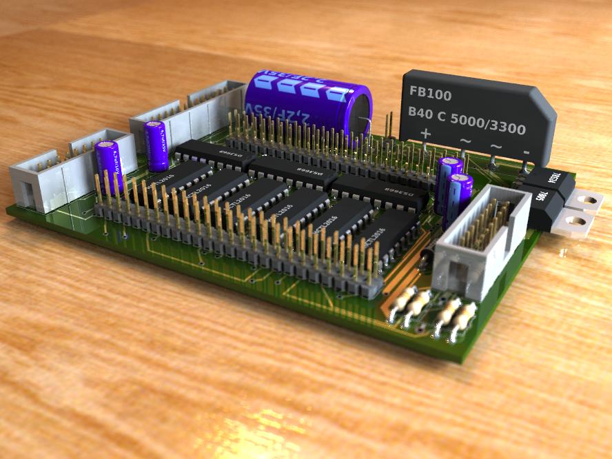

Nomen est omen, gebaut Anfang des Jahres. Lief gut.
von Falk B. (falk)
Und die Oberseite, SMD-frei

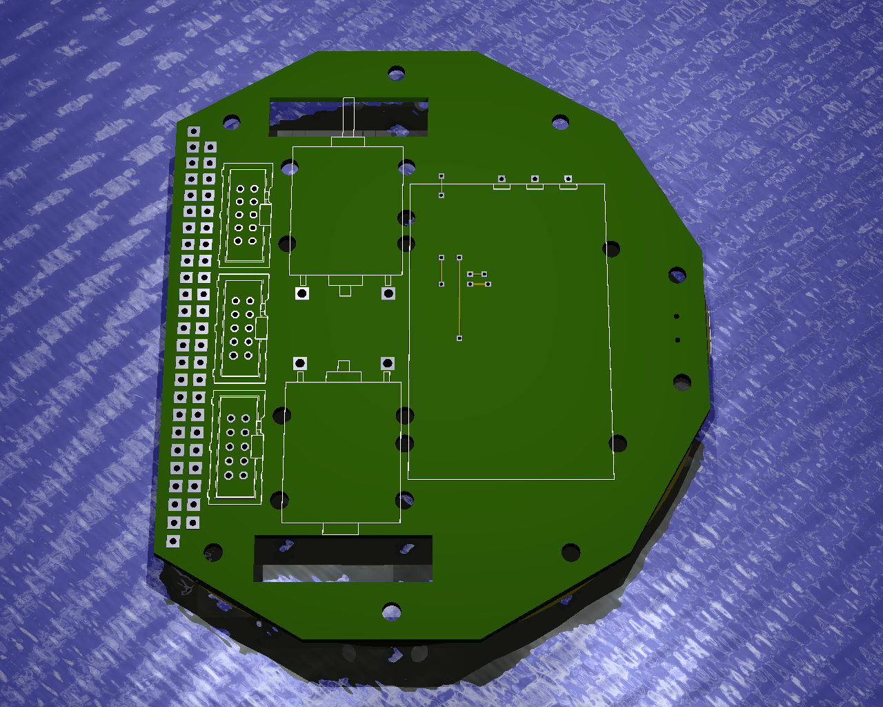

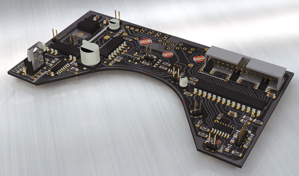

ein 4-flügliger deckenventilator bekommt 8+1 leds pro rotorblatt
leider mit n paar fehlenden packages.
ahja, präventiv: Bildformate!!!
SCNR =)

unausgewuchtet rappelt das sicher ganz gut ;)
aber sicher! bei der schnellsten geschwindigkeitsstufe rumpeln die
rotorblätter fast bis an die decke ^^

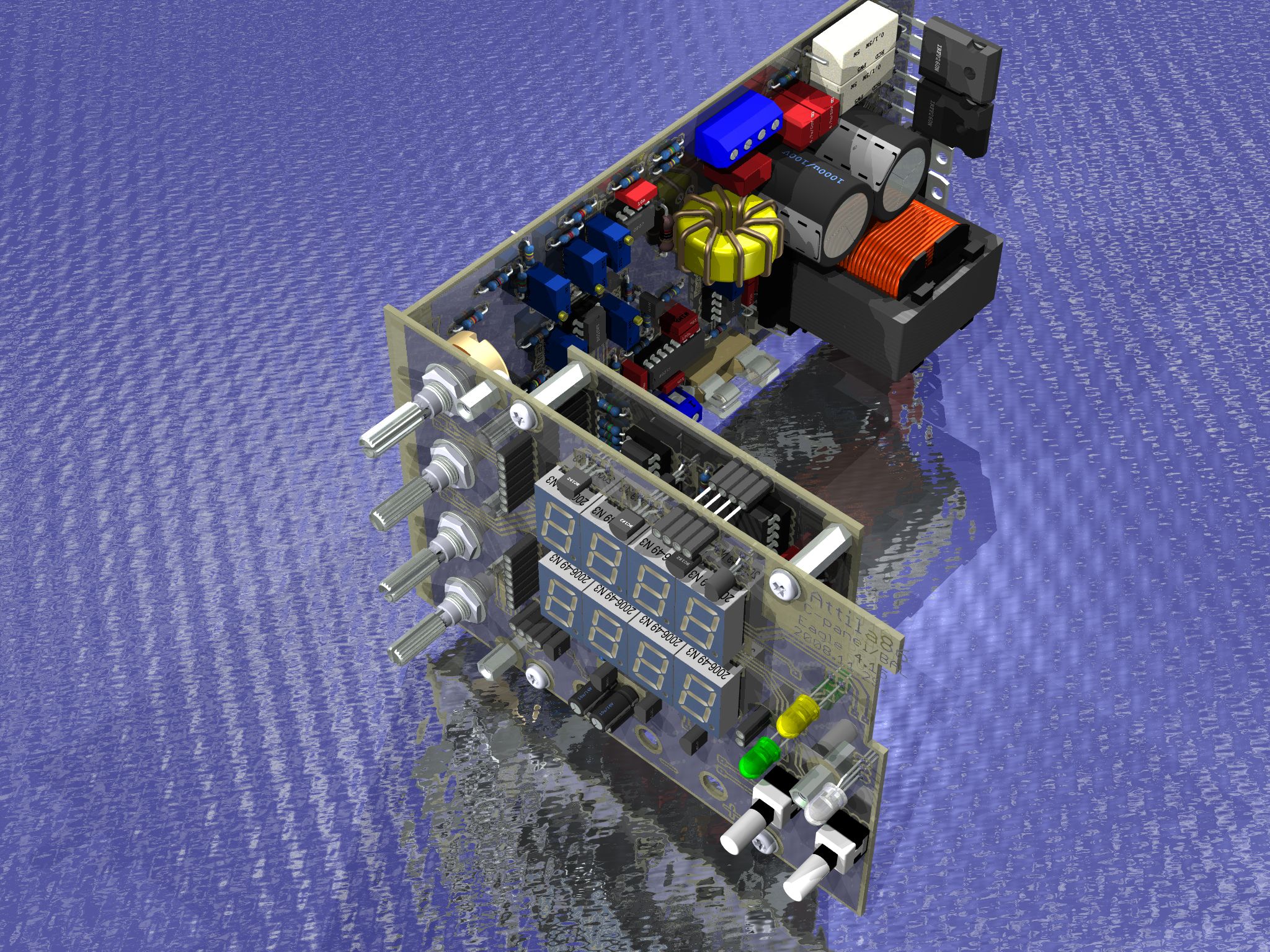

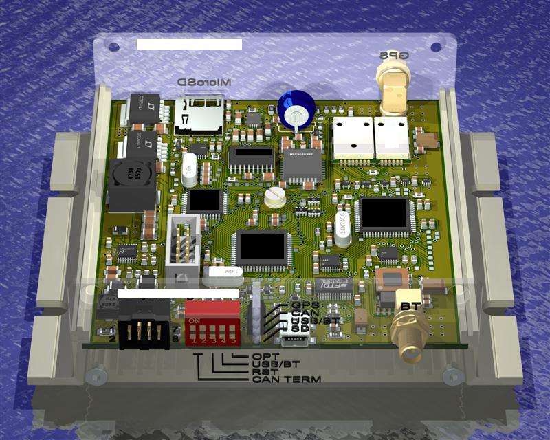

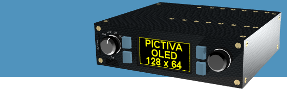

von peterguy (Gast)
> @  peterguy: Wo ist denn dein Bild?
Wollte erstmal schaun, ob ich mich nicht blamiere mit meinen Renderings
Habe leider erstmal nur ein Bild vom kompletten Gerät. Muss noch mal
schaun, wie man das auch ohne Gehäuse rendern kann...

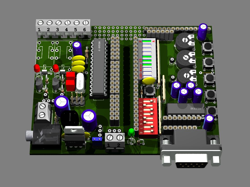

hier mein Testboard für den ATMega8
Kalle

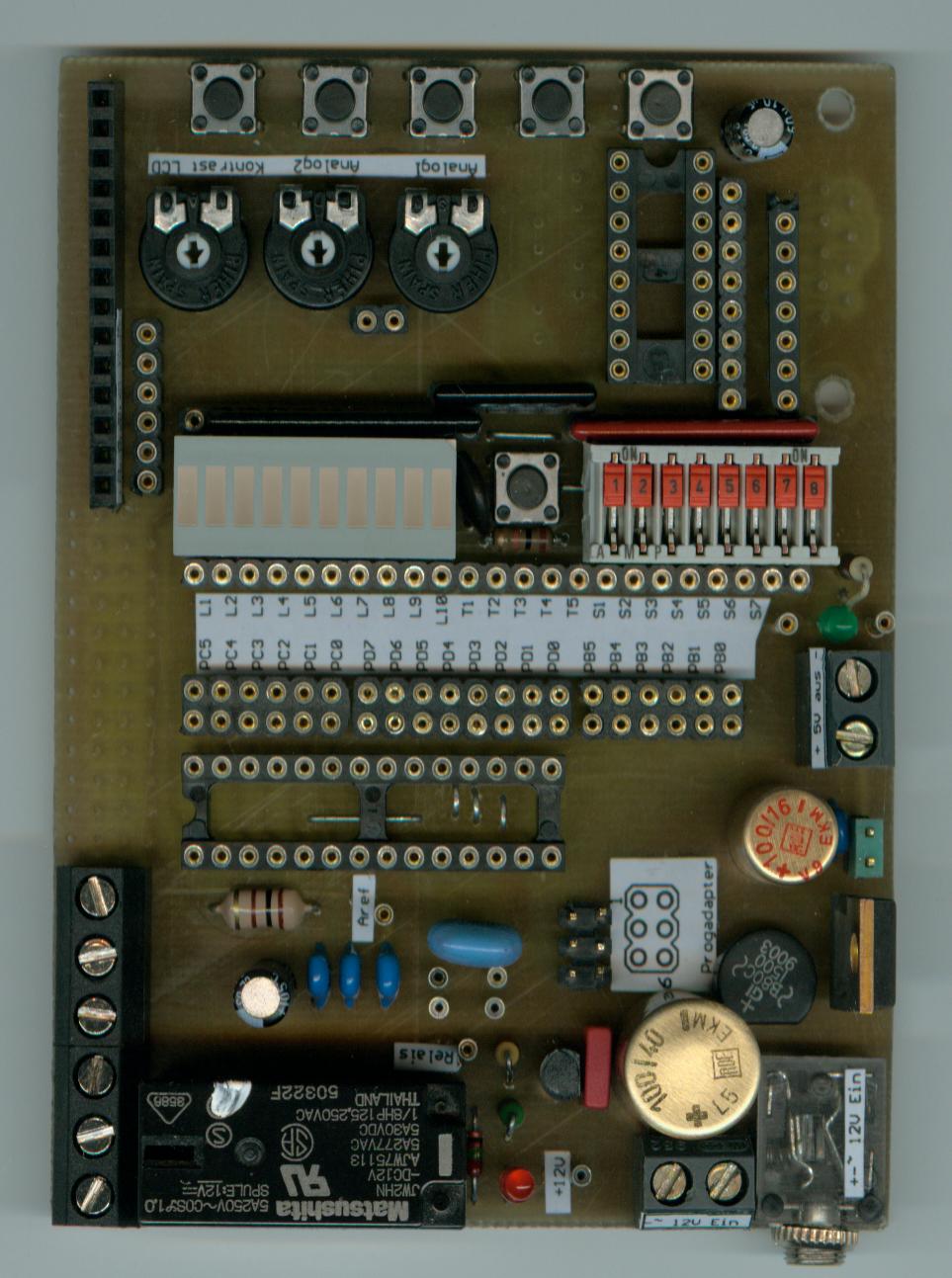

von Kalle (Gast)
... und eine Vorgängerversion im Original

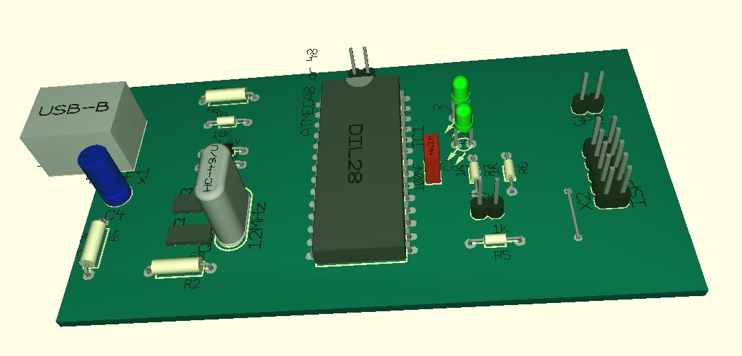

von Domian (Gast)
Target USBasp

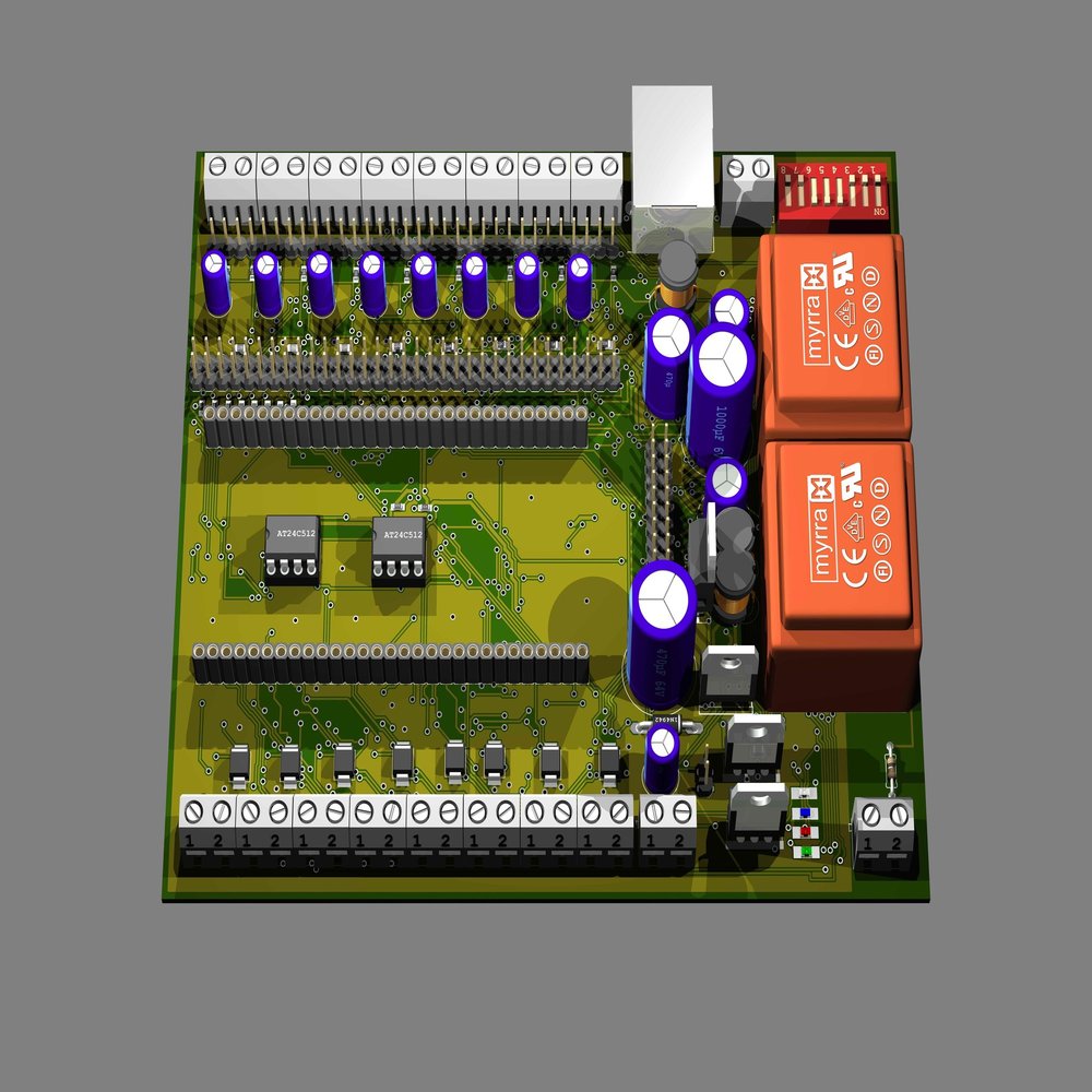

von Thomas H. (pcexperte) Benutzerseite

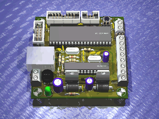

Hier mein ENC28J60-IO-WEBSERVER, softwarekompatibel zum Pollin Board ;)

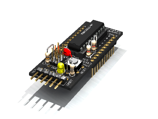

von Bastian N. (slime2k)
Mein USBasp ....
Unterseite
Oberseite
Passt übrigens in das Gehäuse 522244 von C....d.
von Stephan (Gast)
@Matthias,
"also in Target drückt man einfach auf den Knopf 3D"
dann schau einen Eintrag tiefer das Bild von Domian,
so sieht´s auch aus. Wie ne Einknopfbedienung.

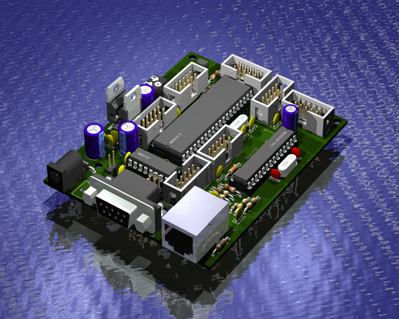

Programmier/Evo-Board für MEGA16/32/644/1284
nichts besonderes, 3D sieht das wirklich toll aus.

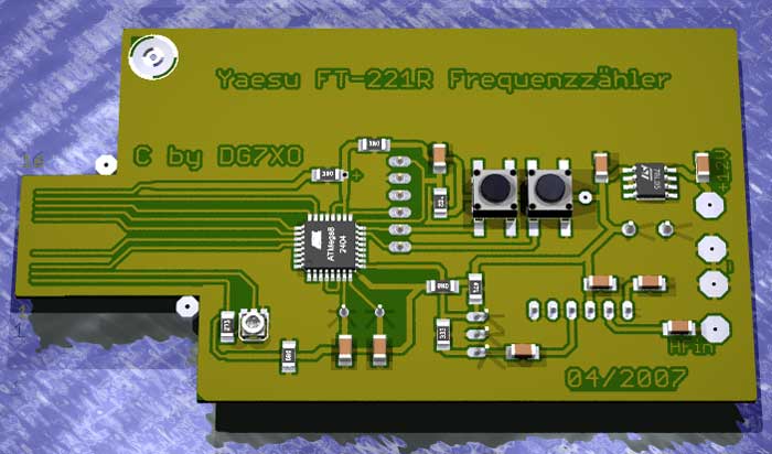

Nix dolles, aber sehr praktisch, ein Frequenzzähler ..

na dann zeige ich auch mal was.
Die Blenden sind nur für das Bild transparent gemacht.
Axel

... das sieht sehr sehr schick aus! Super Arbeit!
von JojoS (Gast)
@Axel: sieht sehr gut aus. Die Induktivitäten PIS habe ich gestern auch
bekommen, hast du das Symbol selbst gebaut oder wo finde ich die? PIS
und PISR ?

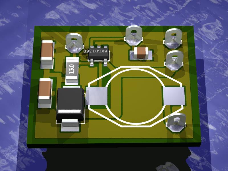

eine kleine KSQ bis 1A für LEDs, nur die genannte PISR fehlt mir noch.

@Axel:
Sieht super aus! Hast du das Gehäuse separat gebaut und die beiden
POV-Ray-Dateien zusammengeführt? Würdest du das µblox-Modul zur
Verfügung stellen? Könnte ich sehr gut gebrauchen ;)
von Gast (Gast)
> Autor: Axel (Gast)
> Datum: 01.11.2008 12:49
> Dateianhang: transparent_1.jpg
mmh, die Tantalkondensatoren sind verpolt^^
Ansonsten super.

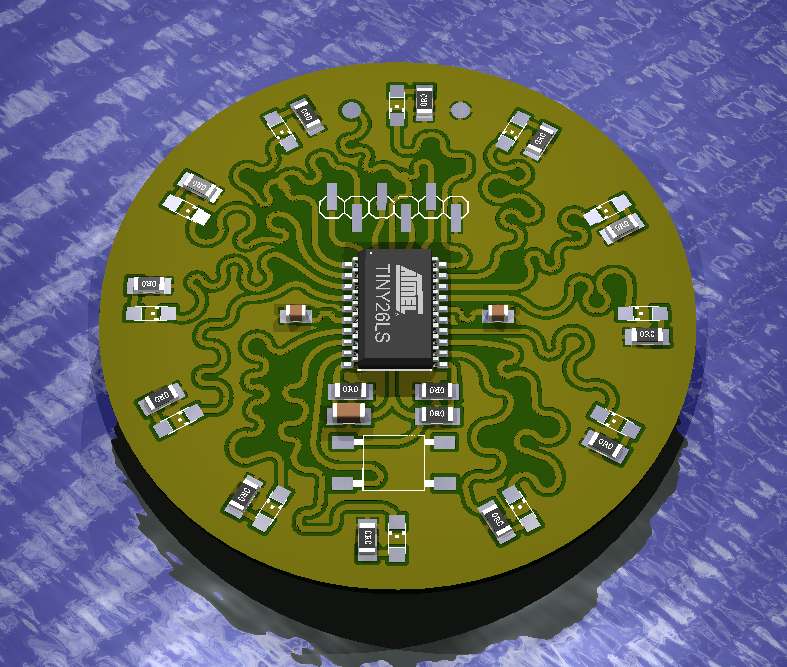

von Peter F. (piet)
Hoi Hoi!
Hier ein kreativ geroutetes rundum Blinklicht mit nem ATTiny 26.
Eine der LEDs als Photosensor misbraucht werden. Der ADC kann die
Versorgungsspannung messen über nen Spannungsteiler und ein Taster am
externen Interrupt.
Grüße,
Peter
von Gast (Gast)
Da hat der Layouter schon die Glühweinsaison eingeläutet.
scnr

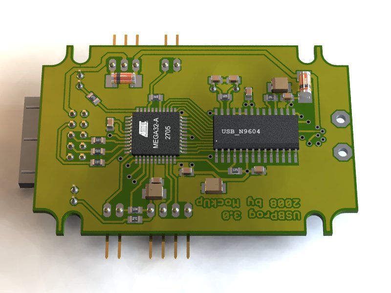

von John-eric K. (mockup)

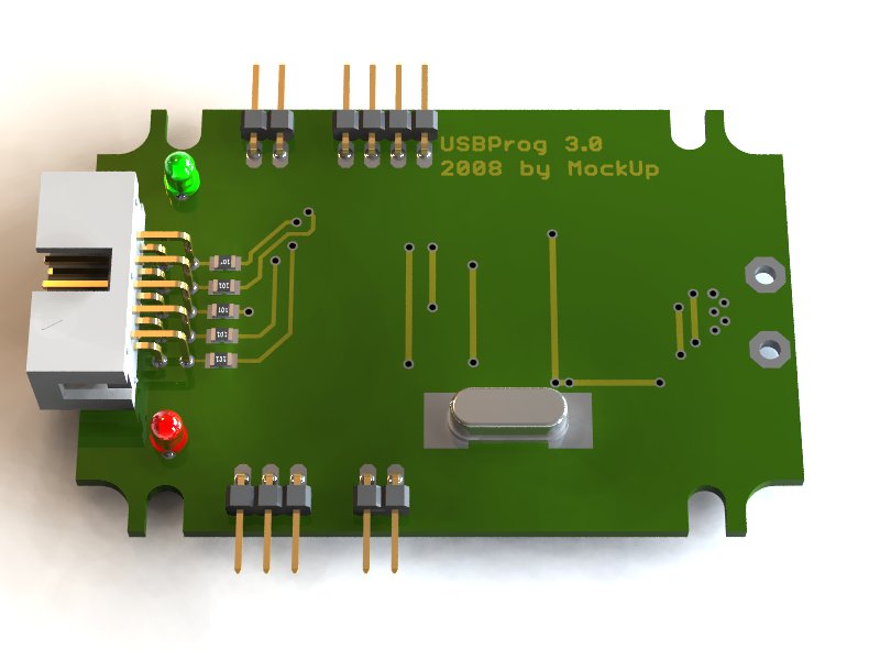

So gerade mal mit dem MegaPOV gerendert.
Das sieht im Vergleich wesentlich besser aus ;-)
Meins ist der USBProg V3.0 vom Embedded-Project selbst geroutet und
aufgebaut. Die Form ist extra so gewählt, damit das Teil in eine kleine
schwarze Reichelt Box passt.
Trotzdem danke für die Info über MegaPOV

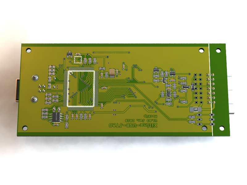

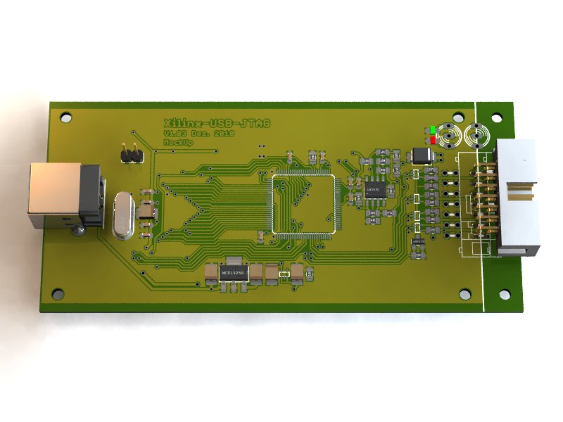

So und hier noch was anderes.
Fehlen leider ein paar Bauteile.
von Michael Sauron (Gast)
Layout vom Dezember 2010 - du bist deiner Zeit weit voraus

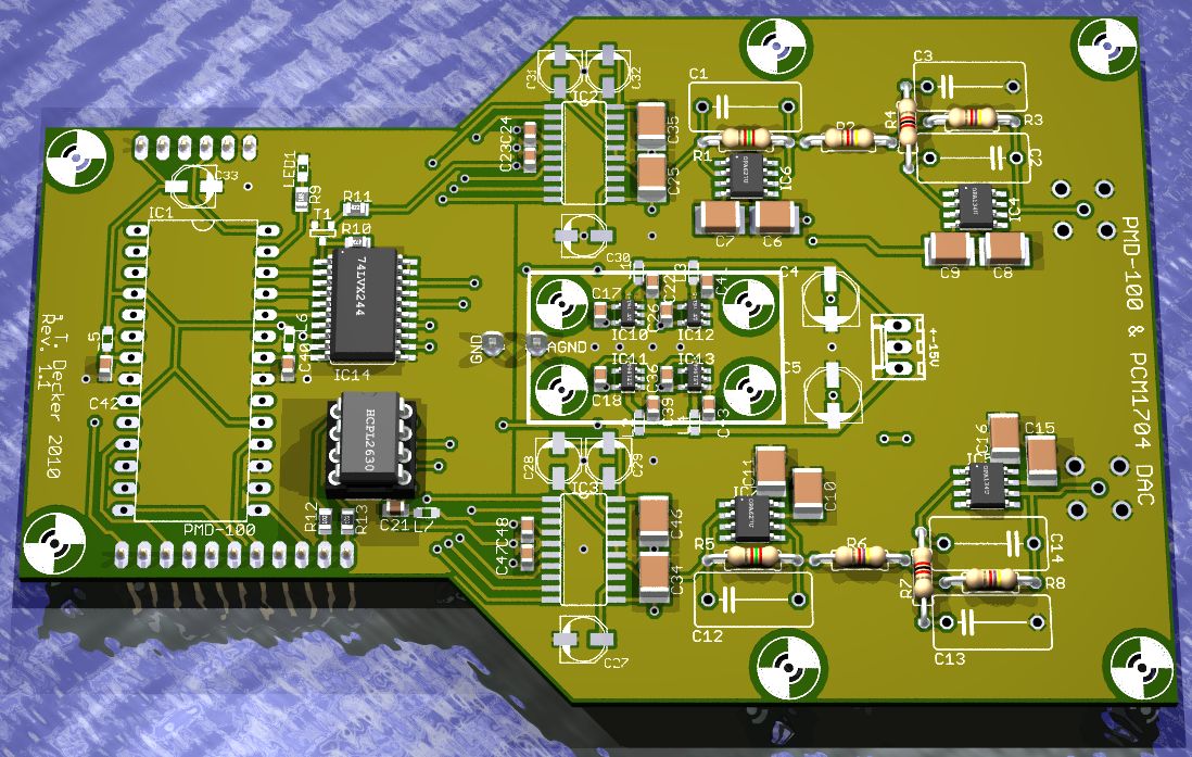

von Thomas D. (t0mmy)
Das erste ist Rev2 von der DAC-Platine meines CD-Players (PMD-100
Digital-Filter, PCM1704 Wandler, OPA627 I/U-Wandler)
Das zweite ist in Planung. 6x210Wrms Audioverstärker, Class-D, nur
digitale Inputs.
von O. D. (odbs)
Schöne Platine - mich stört nur der OPA627.
Wenn du dir schon so eine Mühe gibst und nur die besten Bauteile
verwendest (PCM1704, PMD-100...), dann kümmere dich doch genauso
konsequent auch um den Strom-/Spannungswandler, der von den drei
Schaltungsteilen auf der Platine den größten Einfluss auf den Klang hat.

@ Michael Sauron
Ja irgendwie vergessen den Monat zu ändern.
Auf der Unterseite ist es aber Richtig. ;-)

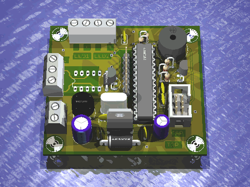

Hab auch was kleines ist noch nicht ganz optimal wird mal eine
Steuereinheit für meinen Hausbus.

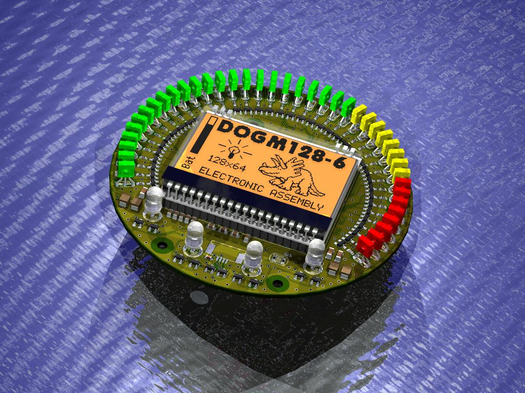

Das sind meine ModsMega Ergebnisse ;) Das ganze kommt mal in ein Lenkrad
für ein Formelfahrzeug
von Alexander S. (esko) Benutzerseite
Formula Student?
von Mghj (Gast)
Wo sind die Vorwiderstände für die LEDs?
von Blanvolet (Gast)
Formula Student ja - ich hab da noch 2 Details vergessen ich gebs zu ^^
von Mghj (Gast)
TU Braunschweig zufällig?
Nein, UAS Darmstadt

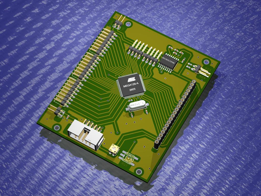

von Armin S. (knall_e)

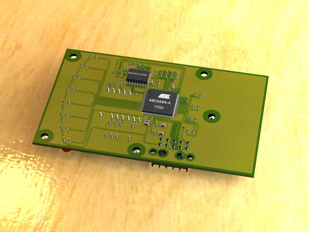

Hi!
Hier mein Projekt mit Atmega128 fuer ein DG-16080-11 Grafikdisplay.
Grüße Armin

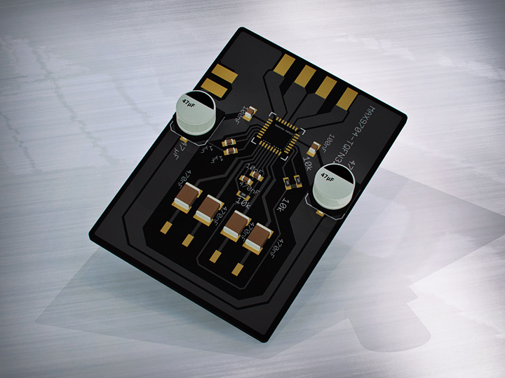

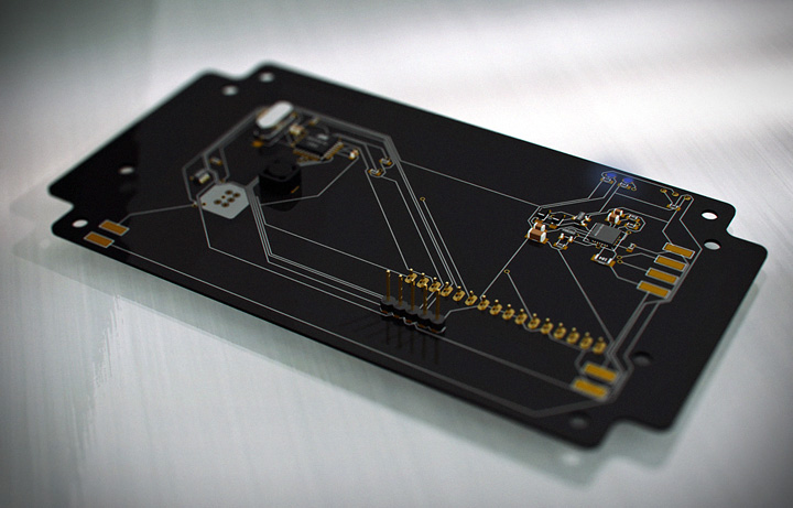

von Christian W. (Firma: www.360customs.de) (doctormord)
Anbei ein Versuch mit Eagle3D + MegaPOV, Radiosity & HDR mit geänderten
Materialien und Einstellungen. DOF dann in Photoshop.
Ich finde es ganz gelungen.
(Ja ich weiss, die Platine funktionier so nicht)
Liebe Grüße, Christian
von Lehrmann M. (ubimbo)
Das kann man laut sagen. Das sieht ja nahezu echt aus. Meinst du du
könntest mal ein Tutorial zusammenschreiben - das wäre sehr genial =)
Meinen Respekt
Gruß Michael
von peterguy (Gast)
Hier mal ein Rendering von nem kleinen Boardcomputer Projekt.
Das Ganze besteht aus digitalem Drehzalmesser + GLCD für Bedienung und
Zusatzinformationen.
Ist noch lang nicht fertig, da soll noch ne zweite Platine hinzukommen.
von Michael H. (michael_h45)
Schönes Projekt!
Hast du die LEDs und Transistoren mit einem ulp gesetzt?
Aber es gibt keinen PCA8532.
von Chris L. (kingkernel)
Sieht gut aus. Wo bekommt man denn die Lib und die Daten für das
Display?
von peterguy (Gast)
Also, die LEDs + Transistoren habe ich über ein selbstgeschriebenes ULP
platziert. Mein ULP fragt nach bestimmetn Parametern und ruft dann
wiederum mehrmals das cmd-draw ULP auf.
Stimmt, die Beschriftung im Rendering ist falsch, bei den Bausteinen
handelt es sich um PCA9532D.
Die Lib für das Display kommt von einem Arbeitskollegen :-))
Hab sie mal angehängt.
Und die Daten für das 3D Modell davon musste ich halt selbst schreiben.
Das Display kann man bei Reichelt kaufen (da gibts auch die
Datenblätter), einfach nach DOGM128 suchen.
Vielen Dank!
Könntest du das Modell hier veröffentlichen?
http://www.mikrocontroller.net/articles/Eagle_3D_Bauteile
Dann müssen sich nicht verschiedene Leute die Arbeit doppelt und
dreifach machen und man hat eine Datenbank an Bauteilen!

von Oliver (Gast)
@doctormord:
Wie hast Du das in der Auflösung gemacht?
Ich bekomme mit MegaPov nur die normale Optik hin..
Besten Dank.
Oliver schrieb:
> @doctormord:
> Besten Dank.
Hallo Oliver,
wenn Megapov funktioniert ist es schonmal die halbe Miete.
Beim Export von Eagle3d -> pov alle Licht abschalten und Pov-Datei
schreiben.
Die POV-Datei ins include-Verzeichnis von Povray/Megapov kopieren.
Des weiteren sollten im include-Verzeichnis die .inc-Dateien sein,
welche du bei im EAGLE-5.10.0\ulp\eagle3d\povray findest.
Unter Windows7 möchte MegaPOV die .inc Dateien hier sehen:
...Benutzer\deinBenutzer\AppData\Roaming\POV-Ray\v3.6\include
Im include-Verzeichnis bei den Dokumenten findet er nichts.
Dann besorgst du dir ein paar HDR-probes von hier:
http://dativ.at/lightprobes/
Ich habe die "overcast day/building verwandt.
Die POV-Datei öffnest du in MegaPOV
und fügst folgendes vor
#include "e3d_tools.inc"
#include "e3d_user.inc"
ein:
#version unofficial MegaPov 1.21;
// radiosity control
#declare use_radiosity= 2; // 1=load, 2=save, 0=off
#declare rad_quality=   2; // 1-10 (1=very basic ... 10=very good)
#declare rad_bounces=   1; // >0 (more of 5 hardly makes a difference)
#declare rad_brightness=4; // increase if needed
global_settings {
//adc_bailout 0.01
 assumed_gamma 1.8
 #if (use_radiosity)
  radiosity {        // don't touch these settings, use the control variables above
   #declare rad_count=rad_quality;
   #if (use_radiosity=2)
    // saving radiosity
    pretrace_start 0.05
    pretrace_end 0.005
    media on
    gray_threshold .1
    count 20*rad_count
22
    nearest_count 10+rad_quality
23
    error_bound 0.5/rad_quality
24
    recursion_limit rad_bounces
25
    brightness rad_brightness
26
    save_file "saved.rad"
27
   #else
28
    // loading radiosity
29
    load_file "saved.rad"
30
    pretrace_start 1
31
    pretrace_end 1
32
    count 160*rad_count
33
34
35
36
    always_sample off
37
38
   #end
39
   gray_threshold .5
40
   randomize on // only if you are using MegaPOV
41
42
 #end
43
44
// default finish for all textures:
45
#default{texture{normal{bozo 0.2 scale 6 } finish{reflection{0.002,0.01} ambient 0 diffuse 0.8 conserve_energy}}}
46
// HDRI environment
47
48
49
// hdr environment -----------------------
50
sky_sphere{
51
  pigment{
52
    image_map{ hdr "overcast_day" map_type 3 interpolate 3}
53
      }// end pigment
54
      rotate <0,0,0> //
55
56
} // end sphere with hdr image -----------
57
58
// wood table
59
plane{y,-5
60
 texture{
61
  pigment{image_map{jpeg "iron.jpg"}} // use any jpg of your choice
62
  normal{bump_map{jpeg "iron.jpg"}}
63
  finish{reflection{0.02,.05} ambient 0.2 diffuse 1}
64
  translate -.5 rotate <45,45,0> scale <10,10,10>*40
65
66
67
68
Die HDR-Probes im .hdr-Format sowie die Textur (hier iron.jpg) sind
ebenfalls im include-Verzeichnis abzulegen. Die steht dir die Wahl offen
was du nimmst.
Die e3dtools.inc im Anhang ist die von mir angepasste. Ich habe Matthias
jetzt allerdings nicht gefragt, ob ich die hier anhängen darf. Wenn es
da Probleme gibt, Bescheid sagen. Die angepassten Materialien sind für
die Farb-Kombinationen 1 und 2.
Die Auswahl findet sich in der POV-Datei unter:
#declare col_preset = 2;
Steht recht weit oben. Variante 1 ist Standard-Grün, Variante 2 ist die
schwarze von mir.
Für ein gutes Ergebnis bietet es sich an die Kamera etwas zu bewegen,
damit man schräg drauf schaut.
An folgenden Schrauben kann man drehen:
 assumed_gamma 1.8
Verändert die Gesamthelligkeit des Bildes (hebt den Schwarzwert mit an)
Mehr ist dunkler, weniger ist heller.
Verändert die Lichtmenge vom Radiosity-System, mehr ist heller. Je nach
HDR-Probe kann das zu harten Lichteinscheinungen führen. Schaltet man
Radiosity ab, beleuchtet er nur über die HDR-Map die hier als Himmer
eingebunden ist. Bei Bedarf kann man diese Map noch rotieren. Entfernt
man die sky_sphere, rendert er nur Radiosity.
Hat man die richtigen Lichteinstellungen und will nur noch die Kamera um
die Platine drehen, bietet es sich an
auf "1" zu setzen. Er lädt dann die errechneten Lichtwerte für den
Bereich. Teile der Szene, welche vorher nicht im Bild waren, sehen dann
etwas komisch aus, dreht man die Kamera aber recht nah an der Platine,
passt es meist. (Spart einiges an Renderzeit)
Standardeinstellung ist hier "2", damit wird bei jedem Rendern neu
berechnet.
So sollte es dann funktionieren.
von Oliver _. (verleihnix)

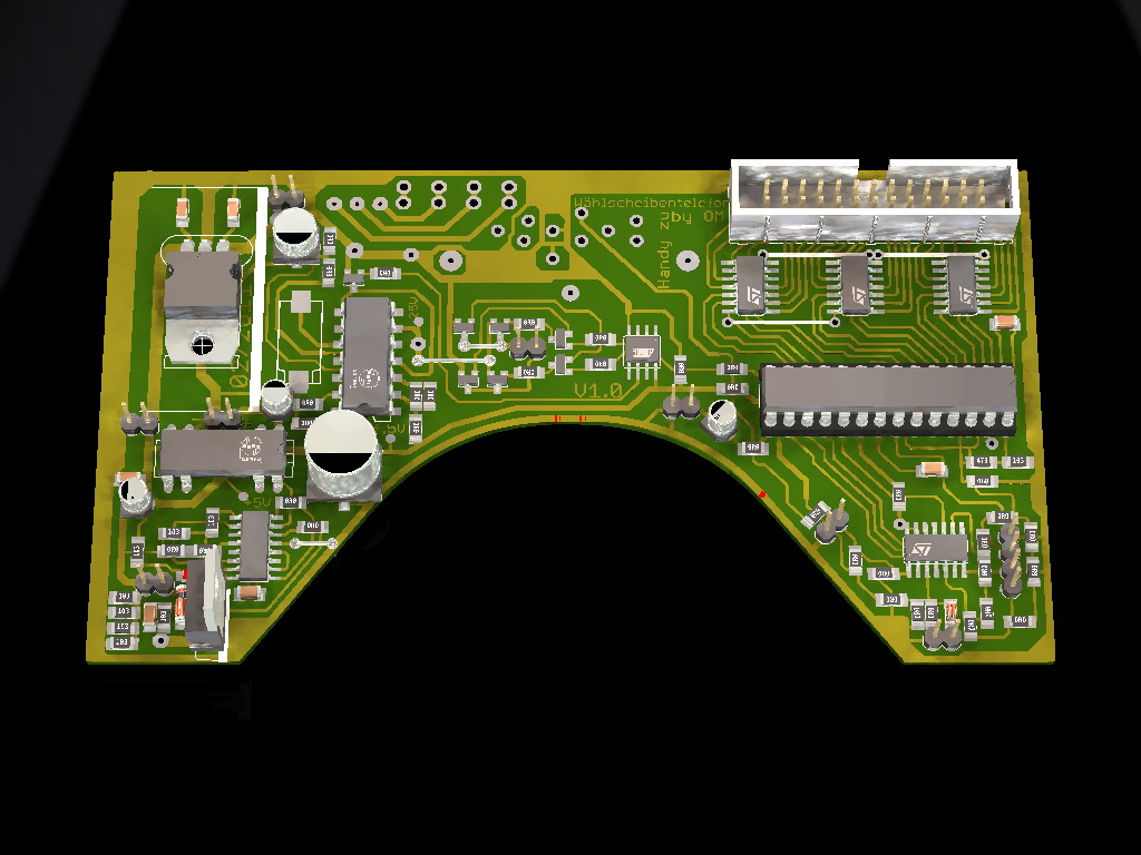

Moin Christian,
heißen Dank, ich hatte auch schon geforscht und auch gefunden, aber
Deine Anleitung ist super und nun läuft alles.
Wusste aber nicht, dass mein 2,5GHz AMD soo langsam ist :-)
Den Glanz wie in Deinem Bild bekomme ich aber noch nicht hin, liegt wohl
an Einstellungen. Nur was ist das für ein Bild was Du geschrieben hast?
Dieses habe ich nicht und wozu wird es gebraucht?
(Habe die 2 Zeilen mit // ausgeklammert)
Zu sehen ist eine Platine für das 70er Jahre Wählscheibentelefon, an der
ein C25 Handy angeschlossen wird. Somit sind alle Funktionen vorhanden
inkl. Freizeichen und 30V Wechselspannung für die Glocke und
Ladeschaltung für den uC/Glocken Akku.
Morgen ätzen und aufbauen, wenn alles läuft, lasse ich wieder Platinen
ätzen.
mfg
Oliver
Wenn du die iron.jpg meinst, das ist die Textur für die
Unterlage.(Darauf liegt die Platine auf)
Eine passende Unterlage könnntest du dir bei $Suchmaschine_deiner_Wahl
heraussuchen.
Probier mal die Kamera ein wenig zu drehen, die Ergebnisse waren bei mir
meist besser.
Wenn du eine weiße Unterlage haben möchtest, sollte es folgendes tun:
// wood table
plane{y,-5
 texture{
  pigment{White} // use any jpg of your choice
Wenn der Glanz fehlt, überprüfe mal deine Einstellungen bei:
Du hast sicher "3" verwandt.

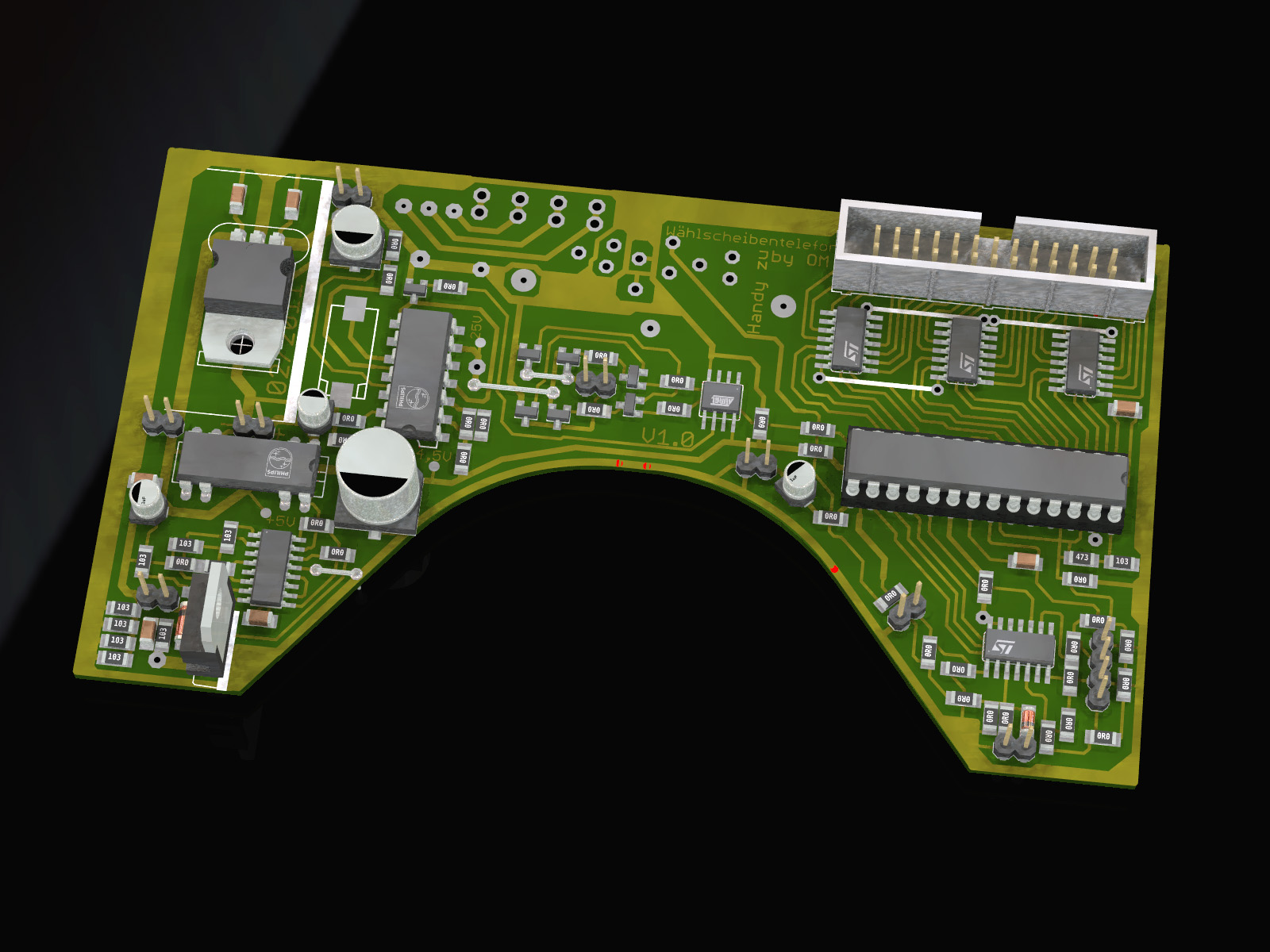

Moin Christian,
die Einstellung #declare col_preset = 2; hatte ich schon auf 2, habe die
Platine jetzt etwas gedreht, siehe Bild.
Ist das jetzt 'die' Optik und Qualität oder geht das noch besser?
Weil mehr habe ich nicht heraus gefunden. Hintergrundbild ist nicht so
wichtig, schwarz ist ok, weiß natürlich besser zum drucken.

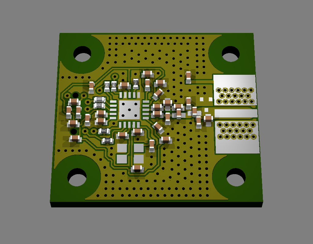

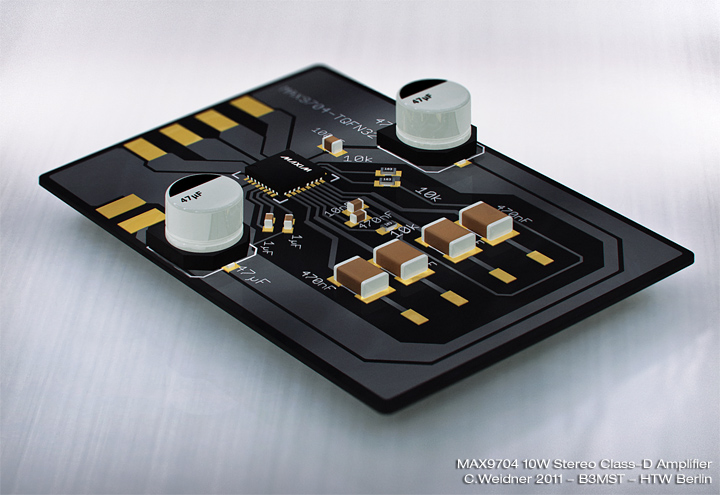

Maxim-IC MAX9704 2x10W Stereo Class-D Verstärker (filterlos)
Schaltung nach App-Note des Datenblatts mit freier Parameterwahl.
Platinengröße 40x60mm. Kühlung über Kupfer.
Schwarzer Lötstop + chem. Gold.
(TQFN-32 gibts in E3D nur in 5x5mm, 7x7mm gehört da drauf. Die
Koppel-C's an den Eingängen sind FKP, nicht Keramik wie abgebildet)
I'm happy now. :) Looks somewhat real to me.
Anbei das Sample-Board als.pov mit meinen Änderungen, sowie nochmal
etwas geänderte .inc-Dateien. Sind kein Muss, beziehen sich nur auf die
IC-Pins.
@Philip, die rad_quality hat nichts mit der Helligkeit tun.
Vielleicht bekommt es ja einer hin, dass es silbernde Lötstellen auch
bei goldenen Pins/Pads (chem. Gold PCB) gibt. (Sowie an den
SMD-Bauteilen.
Nachtrag, i like!
Wow, sieht ziemlich realistisch aus.
Ist das Depth of Field nachbearbeitet oder kommt das so raus?!
Das DOF kommt so aus dem Rendering, braucht aber ewig. Bei 800x600 und
einem Faktor 30 macht das ~15 Minuten aus. Der Rest ist in 2 Minuten
gerendert. Den Effekt nachträglich einzufügen ist wesentlich schneller.
(Des weiteren erspart man sich die Einstellung des Focal-Points)
von Hauke R. (Gast)
Bei den Kondensatoren sieht das gerenderte DOF aber besser aus als das
nachträglich eingefügte. Aber echt Respekt, hat mich animiert auch
wieder was mit eagle 3d zu machen :D Mal gucken was bei rauskommt.

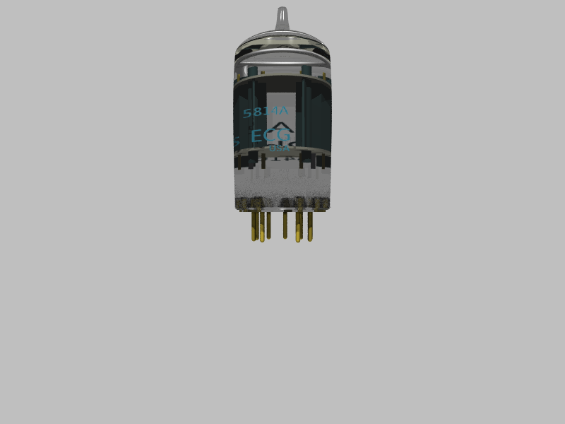

von Jean-Paul (Gast)

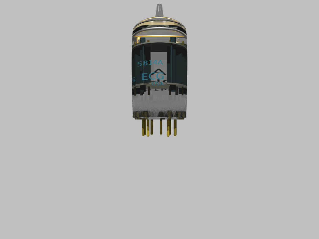

Hallo, da ich Nichts fand so habe ich mich entschieden Symbole für
Eagle3D mit POVRAy selber zu erstellen...
Anbei, meine erste Schritte...
von Thomas (Gast)
Sehr hübsch.
Würd ich gerne mal fertig geroutet auf der Platine sehen.

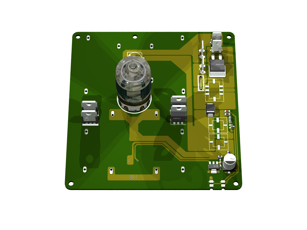

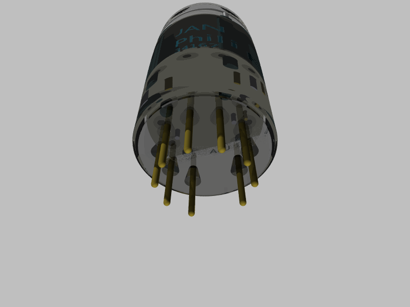

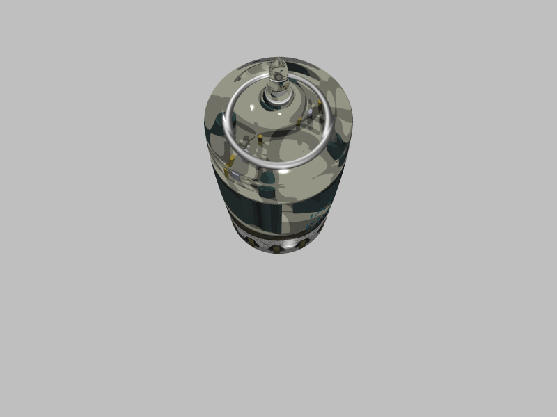

Hier versuche ich Einstellungen mit internen Lichtquellen, Sie sollte ja
gluen!
Anbei Hybrid Amplifier, ich weiss es fehlen noch Bauteile, bin aber
dabei erstmal Röhrensockel zu definieren!

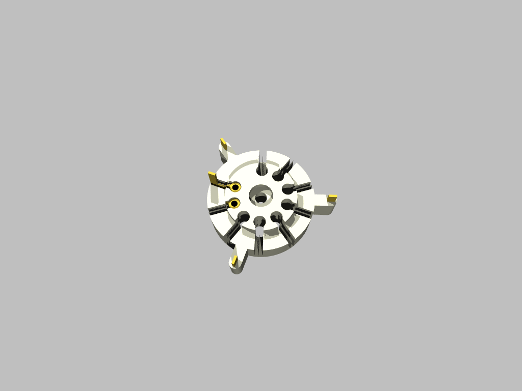

meine Versuche mit Sockeln!
... und bin an alle möglichen Röhrensockel Datenblätter interessiert
(CMC, YAMAMOTO usw...)
von Kevin K. (nemon) Benutzerseite
richtig cool, wünsche, ich könnte auch Bauteile in Eagle3D selbst
designen. Hast du irgendein spezielles Tutorial dafür?
Tutorials zusammen gesucht. Es gibt ein sehr gutes französisches
Tutorial, und ich kann französich! Lach.
Ich bin Beginner und zur Zeit eher Try and Error. Ich schreibe aber ein
ausführliches Tutorial anschliessend.
Nächster Schritt ist das Importieren von 3D-Step Dateien und Umwandlung
Mapping nach POVRAY, geht einfach schneller. Dazu braucht man aber die
Modelle und im Bereich Röhren ist es die Wüste!
